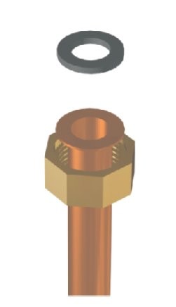

En fait j'ai une fuite sur un raccord entre 2 tuyaux en cuivre :
Comment s'appelle ce type de raccord, et comment corriger la fuite ?
Je suppose qu'il suffit d'avoir 2 clés à molette, mais en tentant de resserrer le raccord je n'ai fait qu'aggraver la fuite (passant d'un goute à goute à un filet d'eau).
Merci et bonne journée

Si ça fuyait, c'est que le joint était en mauvais état... en serrant, tu l'as achevé.
Donc, tu coupes l'eau, tu défais le raccord ; dedans, tu vas sans doute trouver un truc comme ça : http://media.anjou-connectique.com/media/catalog/product/cac[...]5/j/o/joint-fibre-3.jpg
mais en mauvais état
Tu fonces à laGSB du coin, au rayon plomberie et tu en achète une boite (ou une pochette) soit tu prends la même dimension (sans doute 15/21) soit tu prends un assortiment, des fois que tu en aies d'autres ailleurs qui soient également fatigués

Pour mon information, la pièce en laiton est bien un raccord gripp ?

ça m'étonnerait, sinon, il y aurait un élément de plus...
je dirais
partie basse : raccord M1/2" à souder
partie haute : écrou 1/2" pour collet battu
mais refait nous une photo après démontage

Du coup la partie basse serait soudée, et le haut simplement vissé avec un joint tel que sur ce schéma : http://www.ideesmaison.com/images/view/2577-10.jpg ?
J'aurais bien aimé démonter tout de suite pour aller voir, mais je n'y aurai accès que ce week end

Il n'y a rien de souder. c'est un "union a collets battus".
Tu as un écrou mâle et un écrou femelle,chacun est retenu sur son tube par un collet battu. un joint entre les deux collet fait l'étanchéité.

Ah ok, je vois parfaitement !
Merci beaucoup pour toutes les infos, à priori çà devrait être assez simple à réparer. Je testerai ce week end

Salut noob,techniquement chez un fournisseur,c est un raccord union,un raccord a visser en bas,et a visser en haut ,a souder en bas et visser en haut s appelle un raccord gcu
