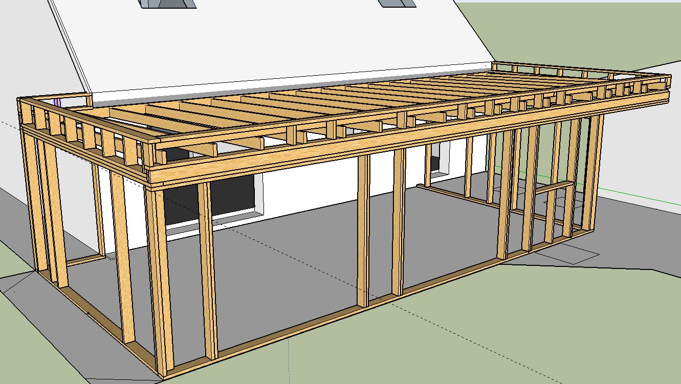

J'ai pour projet de fabriquer une extension en ossature bois avec toit terrasse.
Voici les caractéristiques de mon projet :
- Extension de 11.5m x 4.7m
- Bois d'ossature de 145mm de large
- Les bastaing de toiture sont des 50x150mm
- Le bastaing attenant à la maison sera fixé à intervalle régulier sur le mur
- 3 baie vitrée de 215x240mm, une fenêtre d'environ 1m de large et 2 porte vitrée de 80 de large
- Le linteaux au dessus des 2 baies vitrée de façade est fait avec lames de structure posée à champ
Je ne suis en aucun cas du métier, j'aimerais avoir votre avis sur les plan de l'ossature et j'ai quelque question.

Bonsoir la structure n est pas assez resistante , pouvez vous me dire avec quel programme vous avez dessine que je puisses vous refaire le plan correct , cordialement robert

L'ossature bois c'est pas des legos, outre le fait qu'il manque pas mal de renforts et linteaux puis le porte à faux sur la droite doit être étudié structurellement.
se qui saute aux yeux c'est que la gestion de la toiture et de l’étanchéité sont complètement à revoir. (relevés / raccord avec toiture existante...)
il vous faudra également des longrines support ossature bois à +0.2m du niveau extérieur

Les ouvertures partout ok et le contreventement des façades il se fait comment ?

J'ai fait le plan avec sketchup, le fichier est normalement téléchargeable ici : (faire une copie complète de la ligne sinon ça ne marchera pas)
https://onedrive.live.com/redir?resid=9509D2225BC77414!17365&authkey=!ANxDuxVvnwjdPh0&ithint=file%2cskp
Je sait que je réussirais à réaliser l'extension mais le plus compliqué pour moi est de savoir quoi faire, c'est pour ça que je viens à la recherche de votre aide !

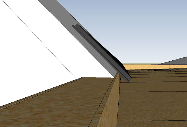

Voici comment se passe le raccord avec la maison :
[center]Je retire la gouttière existante, l'eau de la maison viens sur le toit de l'extension puis s'évacue par une descente situé coté garage.[/center]
[center]Voici une photo de mon mur, un bastaing serait fixé juste sous la corniche beton :[/center]
[center][/center]

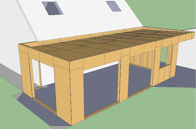

Une dernière capture d’écran avec l'OSB:

privilégier l'isolation sur les panneaux osb (toiture chaude ) sinon , gros risque de condensation entre l'osb et l'isolant .
perso , je trouve un peu faible les bastaings en 15 x 5 pour la toiture .

Je reviens sur les détails de toiture, il faut prévoir un relevé d'acrotère de 15 cm au pourtour de l'extension.
On remarque que ce n'est pas le cas au faitage.
Après pour 4.7m de large il est évident que des bastaings de 15 x 5 cm sont sous-dimensionné.
à l’œil je pense qu'on sera plus sur une section de type 8 x 22 avec entraxe 50
il conviendra de vérifier l'accumulation de neige en fond de noue.

Merci pour votre aide, on ne le vois pas bien sur mes imprimes écran mais l’acrotère fait 15cm au niveau du faîtage, ce n'est par contre plus vrai si je met un isolant au dessus de l'OSB comme suggeré par "alain le breton", je prend note pour la section de la toiture

Bonjour je n arrive pas a dessiner je vais donc essayer de m expliquer : pour l ossature45*145 c est bon mais de chaque cote de chaque baie vitrée il faut les tripler , pour les bastaings j utilise du 45*220 tous les 40 cm avec entretoises tous les 2.50m ce qui est plus rigide et permet plus d isolant .Pour la toiture ,le pare pluie sur l'osb et l isolant est preferable pour obtenir au moins R=7 puis l epdm qui remonte sur les acroteres . pour le haut des murs lisse haute ,lisse de ceinturage croisée ,puis sabliere 45*220 pour reprendre les bastaings ,les acroteres sont montées dessus.
