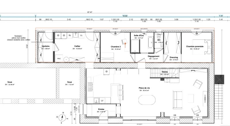

Je travaille sur un projet d'extension en ossature bois et je souhaiterais avoir un avis sur le principe structurel.
Projet
Extension accolée à une ancienne maison en moellons de tuffeau (Maine-et-Loire) qui constitue la partie habitable principale.
Dimensions : env 19,00 m x 3,50 m (66,5 m²)
Mur existant en moellons de tuffeau d'environ 50 cm d'épaisseur conservé
Le mur tuffeau constitue tout un côté de l'extension
Deux ouvertures existantes de 83 cm assurent la liaison avec la maison
Sol fini extension au même niveau que la maison existante
Fondations
Vide sanitaire ~60 cm
Dalle béton 14 cm
TMS 80 mm
Chauffage au sol + chape fluide 50 mm
Terre cuite 20 mm
Murs extérieurs MOB
Composition envisagée :
BA13
Fourrure F47
Laine de bois 45 mm
membrane
Ossature 45 x 145 mm
OSB 3 de 12 mm
Pare-pluie
Lame d'air 27 mm
Bardage bois
Épaisseur totale avec bardage : 320 mm env.
Côté mur tuffeau : pas de mur MOB.
Je prévois simplement :
Doublage technique métallique R48/M48
Passage des réseaux
BA13
Toiture
Monopente
Bac acier à joints debout
Portée des solives : 3,50 m
Plafond BA13 horizontal à 2,50 m
Isolation en toiture
Question structure
L'idée est d'avoir :
Un mur MOB extérieur porteur sur 19 m
Une ligne porteuse bois côté tuffeau
Des solives transversales de 3,50 m
Compte tenu de la longueur de 19 m :
Le contreventement OSB des façades et des deux pignons est-il suffisant ?
Faut-il prévoir des refends ?
Quel type de ligne porteuse côté tuffeau vous semblerait le plus pertinent (mur ossature bois porteur, poutre, autre) ? et non muralière?
Y a-t-il un point de vigilance particulier sur une MOB aussi longue mais relativement étroite (3,50 m) ?
Je voulais récupérer un R proche d'une construction neuve. C'est pour cela que je prévois 145 + 45. Est-ce pertinent?
Merci pour vos retours.

Bonjour, quelques points de vigilance d'après moi:
-Si c'est énuméré dans l'ordre, attention, la membrane (frein-vapeur) vient forcément avant l'isolant laine de bois et non après.
-Pour le bac acier, attention à l'isolation phonique qui doit être faite en conséquence.
-Attention également aux problématiques de condensation sous le bac acier, penser à regarder vers les freins-vapeur hygrovariables à fort Sd comme Majrex?
-Pour moi, la fourrure devrait-être remplacée par des montants bois, meilleure isolation, moins de risque de point de rosée, meilleure étanchéité à l'air au niveau des fixations sur le F.V. (Uniquement pour les murs isolés)
-Il ne me semble pas que la longueur des façades contreventées augmente la nécessité de contreventement, l'OSB 12mm me paraît suffisant.(A vérifier)
-Pour le côté tuffau: La muraillère me paraît le choix le plus simple (si le mur est en capacité de supporter la charge), sinon, il est sûrement possible de faire un mur ossature bois qui reprenne la charge des solives. Ce serait dommage de cacher le mur tuffau, on pourrait envisager un mur avec ossature apparent (en choisissant une belle essence) qui serait contreventée par des tirants filaires en âme. Possibilité après de faire des rangements dans le doublage du mur avec le mur en pierre apparent en fond.
-Faire une double couche d'isolation est une bonne idée mais si l'isolant vient entre les "fourrures" (ou les bois), il manque alors un espace qui permet la circulation de l'air derrière le placo d'après moi.
J'espère vous avoir donné des pistes de réflexion, vérifiez tout cela auprès d'un professionnel.

Merci Teuse.
ok pour le frein vapeur, je me suis mal exprimé effectivement.
pour les fourrures, je vais opter pour des montants bois qui me serviront de vide technique derrière le placo.
On m'avait dit qu'il ne fallait pas visser le placo sur le bois. D'où les fourrures initiales.
Pour le tuffeau l'idée de l'ossature porteuse à la place de la muralière est aussi à étudier.
merci en tout cas de ce retour "constructif"

Pour les couches d'isolant, j'imaginais 145 dans la structure principale + 45 dans une structure secondaire en pose croisée.
+ membrane
+ tasseau du coup et non fourrure
+ BA13

Ok, je n'avais jamais entendu cette histoire de montants bois inaprorpiés au placo. Je l'ai déjà fait en chantier public avec du Fermacell, c'était donc DTU à l'époque. À creuser
