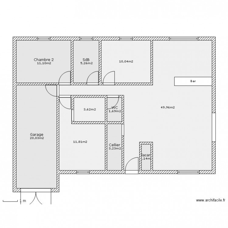

Quelqu'un peut-il m'expliquer la phrase suivante, issue du règlement d'un PLU
"hormis les saillies, un seul retrait par façade, est autorisé
par rapport au nu de ladite façade"

Par exemple le plan ci-dessous n'est pas autorisé , il y a deux décrochés de façade
http://www.villaslaprovencale.com/files/villas/1379605402.jpg
Celui la est autorisé, car il n'a qu'un seul décroché
http://www.archifacile.fr/plan/5cc1eea019ab7544-750E750.jpg

Merci pour votre réponse.
Sur le plan suivant, la garage et la terrasse sont considérés comme décrochement ? Un débord de toit peut-il est considéré comme un décrochement ?

Gwendalfr a écrit:Par exemple le plan ci-dessous n'est pas autorisé , il y a deux décrochés de façade
Pour moi, le premier plan est OK aussi, puisqu'il n'y a qu'un seul retrait (mais 2 saillies)

Zadene : arff en effet, d'ou le distingo

LLOMES a écrit:Merci pour votre réponse.
Membre super utile Env. 3000 message Haute Garonne
Pour moi, c'est bon.
On parle d'un seul retrait de façade. Les débords de toit variables ne sont pas concernés.
