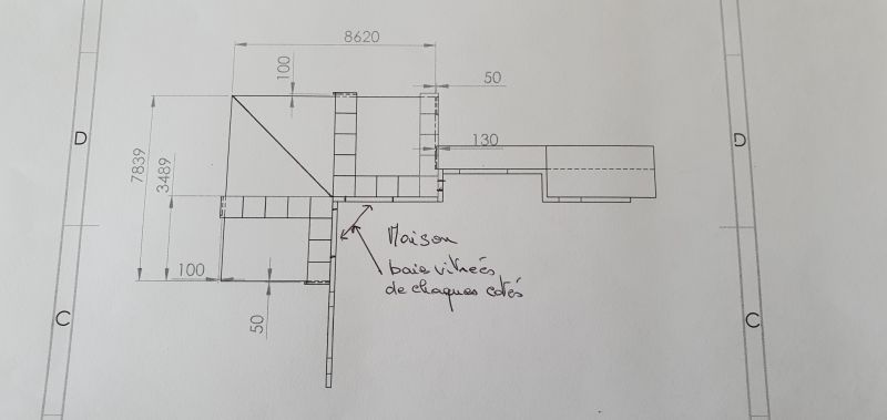

Env. 10 message Doubs
Je vais faire une dalle en L autour de ma maison.
La dalle béton sera fait en pointe diamant c'est a dire pente dirigée vers le terrain.
Je compte pose des dalles 90x90 sur plots.
Comment faire quand je vais arriver sur la pointe de diamant pour positionner les plots.
Merci d'avance pour vos conseils
Bien cordialement

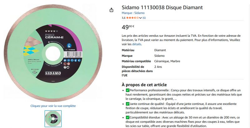

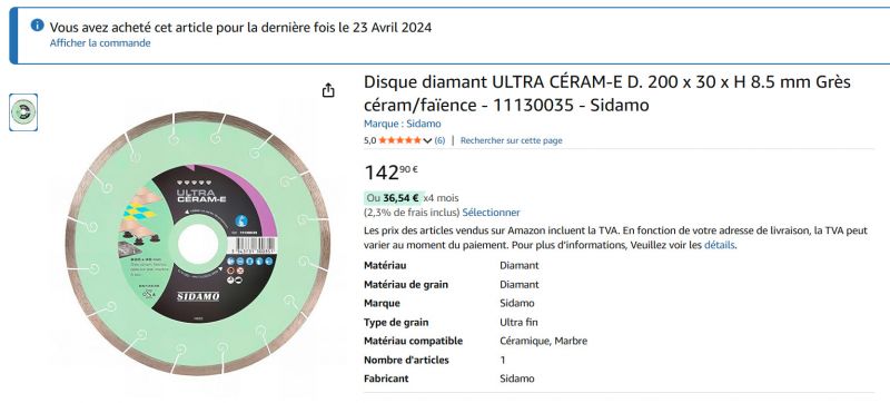

Vu la qualité du Novocéram pleine masse et en dalles de 20 mm il était impensable de ne pas se servir d'une scie à eau sur table et surtout plongeante pour les coupes en pleine dalle (les coupes en U par exemple) et aussi pour couper en diagonale des dalles de 60 cm qui dépassent un peu la longueur maxi de coupe de ma scie (coupe de 85 cm pour un maxi de 72 cm de la scie).
C'était celui-là Sidamo ultra céram-e (5 diamants) en 200 mm pour ma scie à eau sur table à 143 € sur Amazon :
Il n'est pas à jante continue à partir du Ø 18 cm, mais il y a aussi une version moins qualitative (4 diamants) en Ø 20 cm et jante continue à 50 € :
Mais je n'avais plus envie de mettre autant dans un seul disque si je peux en avoir 5 un peu moins bons mais neufs à chaque fois pour le même prix.

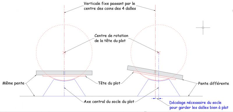

D'après ton explication je suppose que tu as des Clémans auto-nivellants ?
Si c'est le cas et sur gravier bien compacté avec une plaque vibrante il aurait peut-être mieux valu prendre des Clémans standards dont la tête ne pivote pas.
Ton problème de coins plus hauts que les 3 autres est caractéristique des têtes auto-nivellantes dont le socle est mal positioné avec le centre des 4 coins. Ce cas normalement n'arrive pas avec les plots standards à têtes fixes sauf si comme dit avant il y a affaissement du support gravier mal compacté.
Regardes mon schéma publié plus haut qui montre comment bien positionner les plots auto-nivellants. En plus simple il faut pousser le socle du plot dans la direction du coin de la dalle qui doit descendre (autrement dit dans la direction inverse du coin à remonter).
Il faut déplacer le socle car la tête est bloquée par les coins des dalles et ne peut pas bouger.

Merci pour tes explications
J ai essayer de bouger les plots avec 3 dalles dessus le soucis c est qu en bougeant le socle du coup c est les dalles d à côté qui ne sont plus bonnes
Je m arraché les cheveux
Mais jeter 1000e à la poubelle ça me fait chier surtout que je ne suis même pas sur qu avec les autonivelants normal ( pas les cleman ) se soit plus propre
