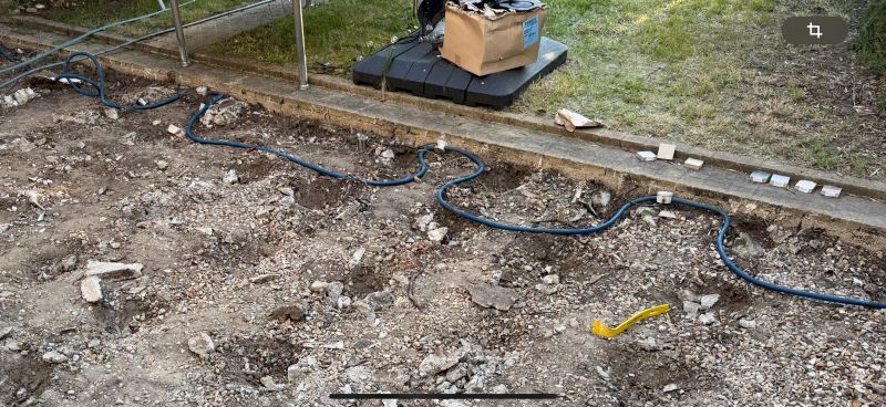

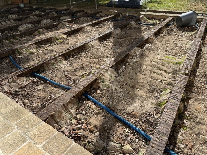

Oui je ne t'aide pas beaucoup avec une seule photo. Je vais essayer de te donner plus de détails.
Effectivement c'est de la terre assez sablonneuse et pas mal de graviers.
Aucun affaissement de l'ancienne terrasse, les années ont bien tassé le terrain, c'est pour cela que je me dis que ça pourrait être acceptable.
Je pars de ça :
Après avoir retiré les "pâtés" de béton, il restait les trous :
J'ai gratté en surface pour égaliser au mieux, mais je pensais acheter quelques sacs de 25kg de graviers 6/16 de ce type pour combler correctement ces trous puis passer ensuite la plaque vibrante et poser le géotextile. (j'ai déjà acheté des sacs de 0/4 mais j'ai lu sur le topic qu'il fallait éviter le sable... je suis encore en train de le remonter, j'en suis à la page 80 ). La livraison des dalles de grès cérame est prévue mardi, la location de la plaque vibrante samedi prochain.
Là comme ça je pense que ça pourrait être correct, surtout que si je me fais livrer du gravier en big bag, le transport sera très très long jusqu'à la terrasse, je n'ai pas la place de passer des brouettes sur le côté de la maison. Donc pour assurer le coup je pensais à ajouter une dale béton de 40x40 sous chaque plot. Mais je n'ai pas ton expérience donc je me trompe peut-être.
Si je me trompe, je préfère me faire livrer du béton à la limite.
Merci pour ton retour !

ça en dit guère plus sur la nature du terrain sous ce qui avait été fait pour l'ancienne terrasse...
quelques sacs de 25kg, pour moi il en faudrait bien plus !
sinon il faut tenter le coup à la plaque vibrante pour voir le résultat, éventuellement imbiber le sol d'eau pour améliorer le tassement de la terre.
donc gravier concassé 6/16 + dallette béton + plots + dalle béton
et pourquoi ne pas faire une pose de tes dalles directement sur un lit de petit gravier concassé ?
https://www.youtube.com/watc[...]sZgH2GkHTmQ
c'est plus facile à mettre en oeuvre, et si tassement dans le temps, il suffit d'enlever quelques dalles pour tartiner du gravier...

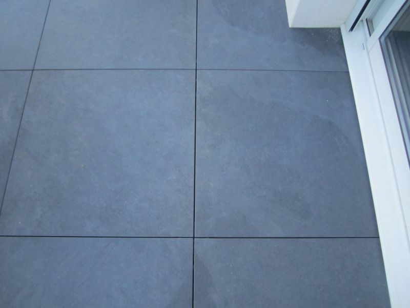

Je suis en train de réaliser ma terrasse sur plots et se pose la question des dalles qui vont venir s'appuyer sur le seuil en béton de la baie vitrée.
Je souhaite réaliser ce type de pose :
Mais chez moi, les glissières du volet roulant ne sont pas en contact de la baie vitrée, mais 20cm plus loin, et donc les volets roulants vont venir s'appuyer sur les dalles posées en appui sur le seuil.
Mes volets sont des bubendorff Tradi ID de 20 ans d'âge, qui fonctionnent avec une fin de course automatique (ça s'arrête quand ça bute/ ça force).
Je me demande si mes dalles grès cérame de 20mm vont supporter le choc du volet roulant qui se ferme chaque jour, lorsqu'ils vont venir taper et s'arrêter presque immédiatement.
Qu'en pensez vous ?
Dept : Haute Marne
Ancienneté : + de 9 mois
Mais non, les dalles ne vont pas casser.
La dernière lame est équipée d'un joint qui étanche et amorti le contact.
Tu peux toujours mettre un joint note de musique pour que le boudin amortisse mieux...
