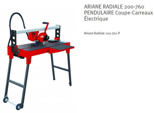

Env. 100 message Hautes Alpes
jj-34
Pourrais je te demander quelle scie a eau as tu utilisés ?
Quelle disque me conseil tu pour les coupes à eau et coupe à sec ?
Merci a toi
Dept : Hautes Alpes
Env. 100 message Teyran (34)
Pour la scie à j'ai du mal à te conseiller car moi j'ai eu une opportunité unique en fait. J'habite près de Montpellier et il y a une société dans les environs (PRCI) qui commercialise entre autres du matériel de carrelage à travers les réseaux de GSB (Leroy-Merlin par exemple).
Il y a 3 ans quand je cherchais une scie je suis "tombé" sur eux par hasard et j'y suis allé directement (ils sont à Villeneuve-lès-Maguelonne) pour voir ce qu'ils faisaient, or il se trouve qu'ils venaient d'arrêter une gamme de scie mais qu'ils en avaient encore une toute neuve déballée et montée qui avait servie de modèle d'expo et dont ils n'avaient plus l'usage, elle correspondait pile poil à ce que je cherchais, 760 mm de longueur de coupe et surtout pendulaire. Après une courte négo style du midi, ils me l'ont cédée pour même pas la 1/2 du prix revendeur (120 € TTC ) et hop affaire conclue, la scie pliante dans le coffre et voilà.
Bon faut pas se leurrer, c'est une chinoiserie comme on en voit beaucoup sur le net, elle avait pas mal de défauts aussi, en fait une scie type GSB pour amateur surtout pas pour les vrais pros.
Mais comme je suis assez bricoleur et comme pour quasi tous mes autres gros outils, j'analyse, je démonte, j'ajuste, je rectifie et finalement elle fonctionne maintenant super bien et je peux enchainer les coupes sans soucis. Elle a quand même quelques bons cotés, déjà la taille, la fonction pendulaire (je ne saurais plus faire sans), les tables caoutchoutées vraiment anti-dérapantes (je pose un carreau et le scie sans même le tenir), le système d'arrosage avec une très bonne pompe (mais faut pas négliger le nettoyage après chaque séance de sciage), elle se plie pour la ranger avec des roues et une poignée pour la déplacer (elle est lourde la bête : 57 kg) et puis elle est là à disposition quand j'en ai besoin et depuis 3 ans déjà et vu la longueur de mon chantier si j'avais du en louer une, ça m'aurait couté plus qu'un bras ...
Pour moi elle a une grande soeur qui doit sortir de la même usine chinoise : la Scheppach FS3600  ( avec même une longueur de coupe plus grande, c'est elle que j'aurais acheté sinon, d'autant plus que je connais un vendeur en Allemagne (FS3600 chez Lefeld.de) qui vend les produits Scheppach généralement moins chers qu'en France : la FS3600 est à 434 € TTC + 25 € de frais port livré à domicile (j'ai acheté ma scie à ruban et d'autres trucs chez eux) au lieu de 550 chez Manomano ou 599 chez Amazon).
Mais il y a aussi des ventes intéressantes sur le bon coin (la même que la mienne à Cahors 250 €).
Tout cela dit ne pas se baser sur les avis de ceux qui ont utilisé le disque fourni avec, il faut impérativement le changer pour un disque plus qualitatif.
Ce matin j'ai encore coupé 18 bordures 60x14x2 dans mes Novocéram Tiber sans soucis avec ma dernière lame Brschnitt (Amazon) et elle coupe toujours bien et droit. Sauf pour les chanfreins à 45° et à mi-épaisseur où il faut avancer tout doucement sinon elle dévie un peu.
jj-34
Effectivement tu as faits un super coup à ce prix c est donné.
J étais interrogations par ce modèle de chez einhel te-tc 920 ul pour pouvoir couper les carreaux de 60x60 en diagonale
https://www.manomano.fr/scie-et-coupe-a-carreaux-532?model_i[...]GR-NgbQCr0aArrJEALw_wcB
Mais beaucoup se plaignent du problème d equerrage et je ne suis pas du genre à pouvoir la démonter pour la régler au petits oignons malheureusement
Dept : Hautes Alpes
Je crains que ce modèle soit de la même qualité chinoise. Cela dit elles conviennent bien une fois qu'on a compris leur limites et qu'on en tient compte.
C'est sur si on peut intervenir pour faire quelques corrections c'est mieux.
As-tu estimé pendant combien de temps il te la faudrait ? Si c'est juste pour un week-end voire un pont, la location peut être une bonne solution (mais ne pas oublier le coût du disque normalement facturé en plus), sinon les petites annonces qui ont un autre avantage c'est que comme il faudra aller la chercher on a la possibilité de vérifier sa qualité et peut-être aussi d'en avoir une démo (apporter un carreau pour test).

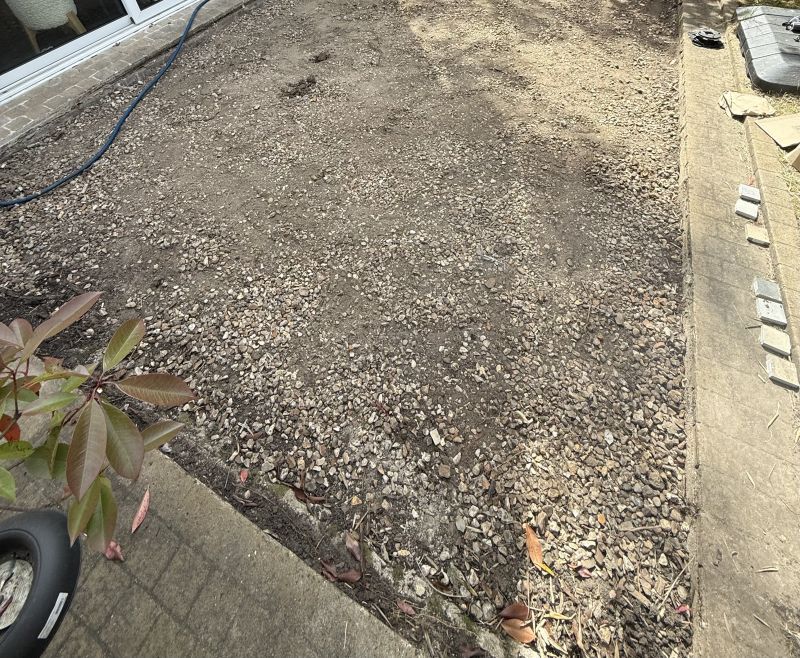

Env. 10 message Yvelines
J’ai pour projet d’installer des dalles de 60x60 en grès cérame sur plots. La terrasse fait 40m2.
L’ancien propriétaire avait installé des lames de bois sur des lambourdes qui reposaient sur des "pâtés" de béton j’ai tout déposé et égaliséau râteau, voici ce que ça donne :
Je compte passer le terrain à la plaque vibrante. Selon vous, vu les graviers, est-ce que cela suffira pour une bonne stabilité ?
J’hésite à ajouter, en plus du passage à la plaque vibrante, des dalles béton de 40x40 sous chaque plot, ce modèle : https://www.bricodepot.fr/p/5600346383154/dalle-beton-gravillons-grise-40-x-40-x-ep-3-5-cm
Quel est votre avis ?
Impossible de répondre sans connaître la nature du terrain !
Je visualise de la terre et probablement quelques graviers rapportés.
Il y avait des affaissements à cette ancienne terrasse ?
Si affaissements, il faut décaisser et repartir avec tout-venant puis gravier concassé...
