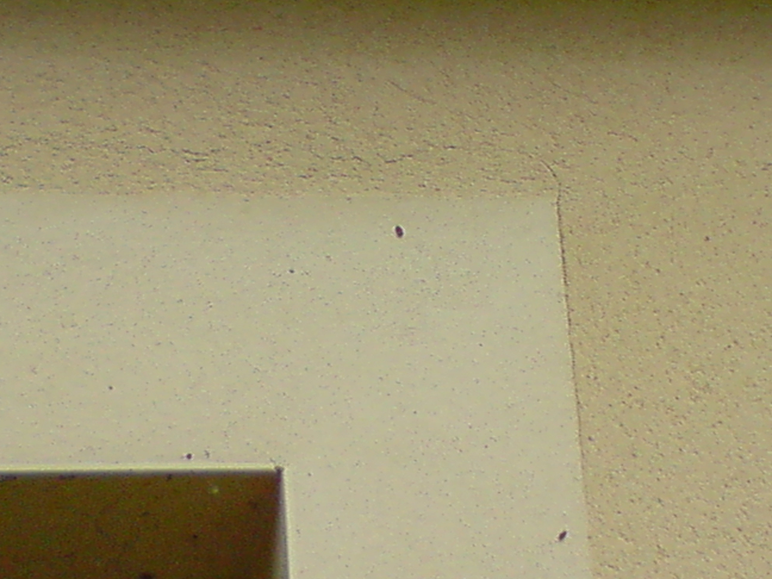

Un petit dimanche sous le soleil, on bricole sa cuisine, on sort pour admirer ça belle maison quasi toute neuve (livrée y a 2 ans) et...
Mais qu'est ce que c'est que cette fissure sur mon crépis qui part d'un montant pour suivre le linteau sur 30 cm... ???
Pour information, matériaux brique, linteau béton donc oui il y a changement de matériaux. Par contre, les façadiers avaient posé de la trame.
Je prendrais des photos correctes ce soir, mais en tout cas cette fissure est apparue il n'y a pas longtemps. Elle suit verticalement le crépis taloché pour repartir à l'horizontal le long du linteau. La dimension de l'ouverture est pas petite... 3x2.15 pour la baie vitrée, et lors que j'ai retouché à une autre ouverture (une porte de garage), j'ai vu que les montant verticaux étaient en brique simple (est-ce normal ?).

Les fondations sont sur semelle et les menuiseries type baie vitrée sont en monobloc, donc derrière le mur et non inclues dans le linteau qui est en béton.
Voici les clichés.
De : Lubersac (19)
Env. 100 message Lubersac (19)
De : Lubersac (19)
Avec un surlignage pour bien délimiter car la qualité est loin d'être bonne...
