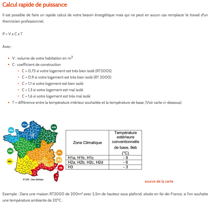

Bon, j'ai trouvé ici une petite formule :
Je vais partir sur :
V = 350m3
C = 1,1 parce que la facade est en panneaux de bois de 10cm (donc, R de merde) mais que le reste est pas trop mal (panneau de bois aussi, mais donnant sur des locaux fermés, possiblement chauffés). Sol isolé. Toit 10-15cm ploystyrene. C'est pas top.
T = (22 - -4) (-4 parce que je trouve la carte TREEES simplifiée comparée aux données reelles : http://www.meteopassion.com/jours-avec-fortes-gelees-5.php)
Donc : 350 x 1,1 x 26 = 10000W.
