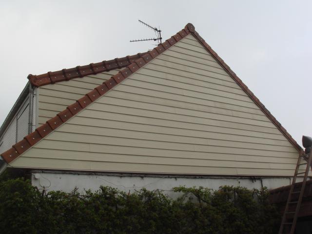

Et "rattraper l'épaisseur" en passant sur un bardage au niveau des pignons un peu comme cela? http://www.defi-toit.com/eterclin/6.jpg

toniotorro1 a écrit:Et "rattraper l'épaisseur" en passant sur un bardage au niveau des pignons un peu comme cela? http://www.defi-toit.com/eterclin/6.JPG
Pour le visuel, c'est une solution qui peut être sympa, en effet.
