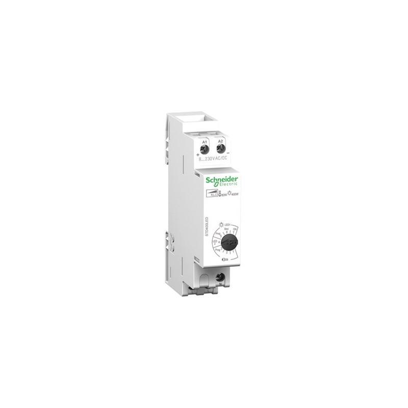

Aaaaah. Tu dois avoir ca au tableau dans ce cas non ?

Au bruit de l'allumage et de l'extinction des lampes ça ressemble plus à un télérupteur ou contacteur qu'à une télévariateur.
Supposons que c'est bien un télévariateur, même si j'en doute, pour ta lampe allogène avec variateur intégré, tu dois le laisser à fond obligatoirement, car ton télévariateur va déjà varié le courant en amont du variateur intégré, si tu fait varié les deux, la tension pour le deuxième variateur sera faussé, ce qui peut entraîner une mal fonction du variateur, surtout s'il est électronique.

Il est possible qu'il y ait un dispositif sous les cache trou de ton tableau, sinon c'est qu'il se trouve derrière un interrupteur.

l'électricien s'est déplacé et a constaté qu'il manquait une pièce. Depuis ça fonctionne ! : on peut faire varier la lumière. Un appui prolongé permet de faire varier la luminosité et de "mémoriser" la luminosité.
