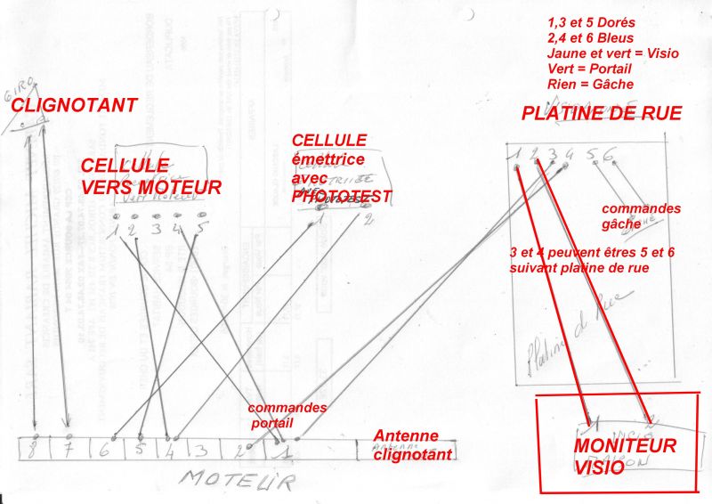

Osram a écrit:Bonjour,
Mon schéma de branchement qui fonctionne depuis 3 ans et qui a dépanné nombre de personnes.
Clic sur l'image pour l'agrandir.
Les cellules doivent êtres bien alignées.
J'aimerais voir votre schéma (je ne vois aucun lien sur votre réponse) J'ai le même problème avec mon Nice Road 400
Merci.
Bien à vous
Membre utile Env. 800 message Cher
ci-joint.

Osram a écrit:
ci-joint.
Env. 10 message Gard
erbe a écrit:
Osram a écrit:
ci-joint.
Merci pour votre réponse.
Bonne soirée.

Osram a écrit:Tu débranches tout et tu refais le branchement comme mon schéma, tu réalignes tes cellules et tu testes, le mien fonctionne parfaitement, aucun souci depuis sa pose (3 ans).
Bonjour. Est ce que je peux avoir votre schéma du branchement. Merci. Bonne journée
