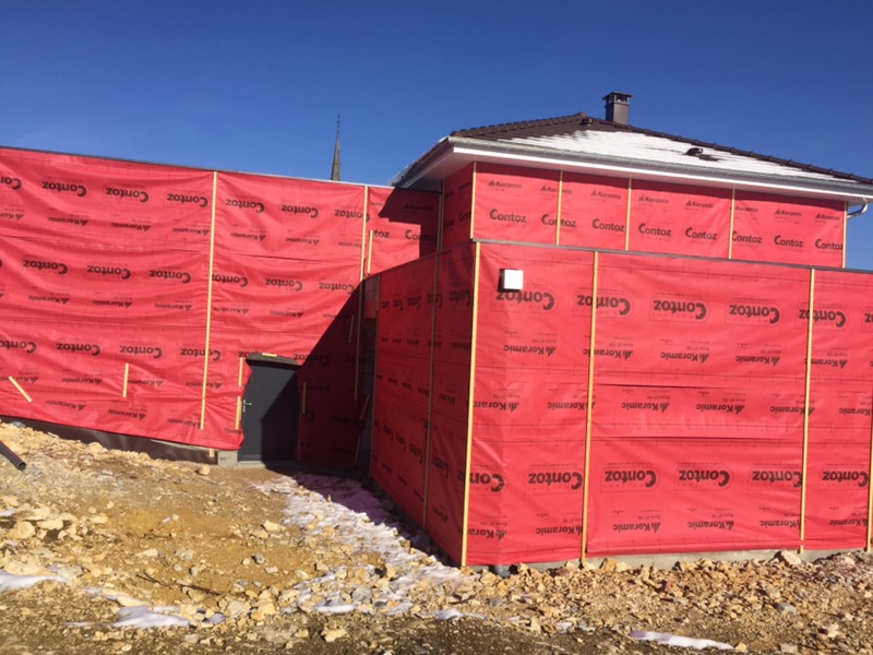

Bonjour à tous, je tiens à vous remercier tous pour vos message, vos infos, vos observations. Nous avons eu une réunion de chantier hier soir avec le chef de chantier, la personne du gros oeuvre et du second oeuvre. Avec étonnement il vont changer l'isolation et le placo endommagé et mettre des bâches de protection sur les façades exposées et eux dès aujourd'hui pour les bâches. Le remplacement du place se fera cette semaine ou semaine prochaine.
Par contre après discussion avec eux plusieurs de leurs affirmations nous parraisent bizarre. Comme c'est normal d'avoir de l'eau dans la maison, d'avoir du jour entre les briques, que le bois de la charpente du toit plat va sécher, que les enduits se font uniquement à la fin du chantier quand la maison est en « pleine charge » c'est à dire avec les chapes de faites que la maison c'est posée, que le hors d'eau hors d'air c'est uniquement le toit et les fenêtres, que le DTU est en rien obligatoire,...etc..... je vais pas tout vous raconter nous sommes rester plus d'une heure dans la maison.
La suite des événements est que le chantier continue malgré tous ceci. Nous allons demander un constat d'huissier dans les prochains jours faire un AR au constructeur comme nous la préconiser « mistigri34 ». Nous allons aussi faire je l'espère venir un expert pour la suite des travaux et le jours de la réception de faire assister à nouveaux par un expert.

Voici les photos des bâches de protection que le constructeur à fait installer. La preuve qu’il y avait bien un souci mais comme vous dite c’est uniquement de la mauvaise fois. Il ne veulent pas reconnaître qu’ils ont merdé!!!
Pour ce qui est de l’expert nous allons le faire venir 15 jours avant la réception de la maison pour faire une « pré-réception ».
