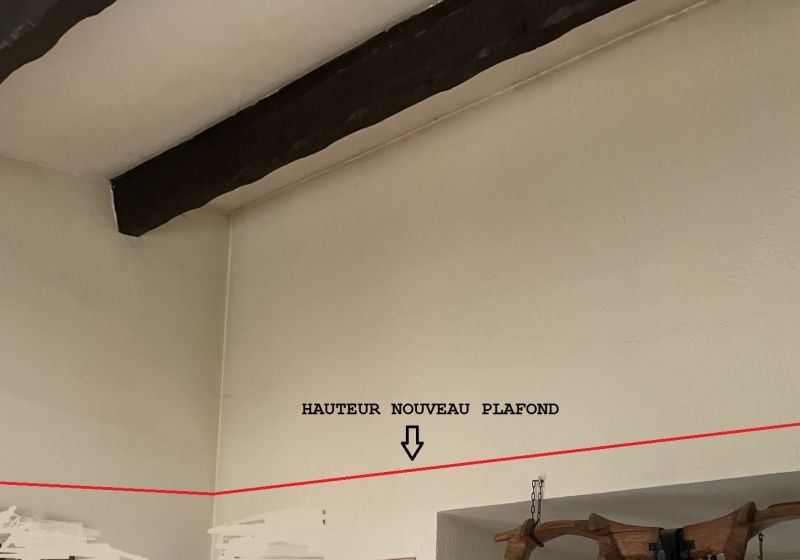

Bonjour à tous
je vais "abaisser" le plafond de cette pièce (photo ci dessous)
la ligne rouge sera le nouveau plafond h = env. 2.45 m - dim 5m x 4.5m
j'envisage un plafond porteur en rail M100/50 accolé 2x2, ce qui permet d'apres un abaque (d'une marque connue Sin...) une portée maxi de 4.40. moi il me faut 4.50m
comme j'ai ces poutres au plafond, je me dis que si je vais chercher un renfort avec tiges filetées fixées sur une, voir des poutres, cela me permettra t'il de "renforcer", augmenter la portée ?
excusez moi si c'est pas très clair...
d'avance merci bôcoup de votre aide, remarques, conseils.
ps : comment fixer les tiges filetée sur les poutres ? suspentes spéciales ? bricolage ?
