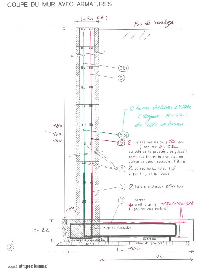

J'aimerais  avoir des conseils sur la construction d'un mur de soutènement qui va "retenir" la terre a l'arrière  de ma maison. Mon terrain est en pente donc j'ai  une hauteur d'environ  60 cm au début  et ca monte jusqu'à  1,5 m à la fin. Le mur fera 9 m de long.
Actuellement, j'ai  déjà  la surélévation de terre, et j'ai  ma terrasse dessus, donc elle tient toute seule la terre. Mais j'ai  cru comprendre que si je met un mur, qui aura surtout pour but de délimiter mon terrain et de mettre une cloture dessus, il faut le compter comme un mur de soutènement.
Et donc, dans mes recherches j'ai  trouvé  que pour le dimensionnement des fondations d'un  mur de soutènement, il faut compter au minimum 0,5 fois la hauteur du mur pour la largeur de la fondation...... est ce vraiment le cas ?
Si oui, ca m'embête  parce que j'ai  pas la place  de le faire, je peux faire max 80/90 cm. Alors les 1,5 m + 50 cm de semelle soit 2 m de haut pour le mur ca fait 1 m min pour la largeur de la fondation, et donc c'est pas possible.
Après je parle pas des armatures etc, y a pas trop d'ambiguïté dans mes recherches, vous pouvez peut-être  confirmer : au plus haut je vais faire tous les 25 cm en HA10 pour les verticaux, et des horizontaux a chaques niveaux. Avec 2 nappes dans les fondations repris dans la semelle.
J'ai  besoin d'aide et vous remercie d'avance!

Qui dit ouvrage de soutènement dit calcul de stabilité.
Au final, étude géotechnique et étude beton
De : Lourdes 65 (65)
Bonjour, pour info voici le plan du BE qui m'avait été fourni pour un mur montant jusqu'à 1,80m. Les blocs sont de 30.
Pour retenir 1,50m de terre, 80/90 cm de fondation doivent suffire.

C'est  super merci pour le plan!
Et merci également à  ddm car je pense que c'est  effectivement ce qu'il  faudrait normalement faire, mais là c'est juste que poir un petit mur comme celui là  le coût  me paraissait trop élevé.
Par contre, je ne vais pas mentir j'ai  recherché  un peu et surtout utiliser l'ia pour étudier les normes et calculer (mon ia est payante et soi disant la meilleure du marché).
Après étude  de la norme, et plusieurs recherche et vérification et reverification (je sais que certain vont me dire que c'est pas fiable etc...j'en suis conscient que c'est pas un bureau d'étude mais c'est quand même très fort, surtout si on le fait verifier plusieurs fois), il me dit que selon la norme francaise, en prenant les conditions les plus défavorable car c'est  ce qui devrait être  fait (comme 3 jours de pluie non stop pour avoir un coefficient de cohesion de ma terre en limon nulle), et en comptant les 50 cm de hors gel pour la fondation, ce qui fait 10 cm de mur non visible a compter dans le calcul, ma fondation devrait faire environ 75 % de la hauteur du mur avec une petite bêche en plus contre le glissement car je vais mettre une cloture sur le mur. Il a fait tout les calcul de la norme là  je simplifie car lui il parle excentrisme, de glissement, de moment, de coefficient etc...
Grosso modo pour mon mur de 60 a 150 cm de hauteur visible ca fait une fondation de 90 cm puis 110 cm. Mais selon lui j'ai pas enormement de marge de sécurité en cas de conditions défavorables qui peuvent arriver quand même  assez fréquemment.
Je vous remercie, pour être  sûr  je vais suivre l'ia vaut mieux plus que pas assez.
