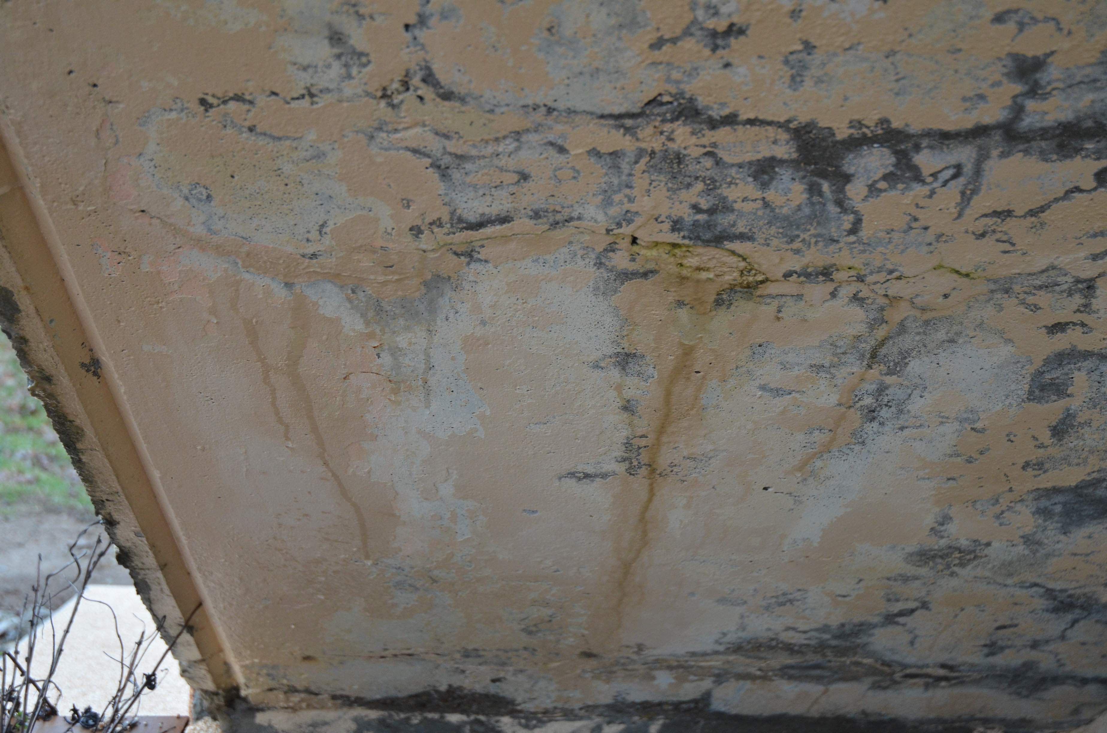

Je viens sollicité votre aide pour une étanchéité.
J'ai fais des travaux sur mon balcon : Imperméabilisant + Hydrofuge avec revêtement en granulat de MARBRE (Tapis de pierre)
Malheureusement je rencontre toujours des problèmes d'humidité avec formation de champêtre par endroit.
Connaissez vous un produit qui puisse m'aider sachant que je suis sur un endroit avec du passage.
J'avais pensé au produit du genre SIKA mais est-ce bien sérieux pour mon problème ?
Photo pour donner un aperçu de mon soucis :
https://www.zupimages.net/up/18/17/flm7.jpg
Merci par avance

Bonjour, le problème est que vous avez une fissure dans ce balcon, l'eau pénètre par là pour pourrir la sous face.
Il faut d'abord traiter la fissure et mettre un produit étanche qui permette des mouvement du support. Produit élastomère.
Est-ce que ce balcon à une bonne pente ?

Ce balcon possédait avant du carrelage qui s'est enlevé hyper facilement car il ne collait presque plus. Nous avons tout enlevé et nous avons même supprimé le GARDE CORPS en pensant également qu'il y avait un risque d'infiltration par celui-ci.
Nous avons mis un produit pour toutes les fissures dans un premier temps puis ensuite un produit hydrofuge sur la totalité du balcon. Le revêtement est du granulat de marbre donc tapis de pierre (100% drainant)
Concernant le nez du balcon j'ai mis un ciment d'étanchéité tout le tour suivi d'une résine d'étanchéité.
Je possède une excellente pente sur le balcon.
D'après moi pour résoudre le soucis d'étanchéité il faudrait soit :
-Une résine bouche pore imperméabilisant mais le soucis est que j'ai du passage et je ne veux pas rendre mon balcon en patinoire ...
ou
Mettre simplement un produit hydrofuge.
L'eau passe très lentement, il doit y avoir une micro-fissure
Je suis vraiment preneur de conseil et d'avis technique.

Quel produit avez vous mis précisement, que vous appelez hydrofuge ou imperméabilisant ?

Le problème vient du dessus à mon avis. Mettre de la pente, réparer les fissures, refaire la goutte d’eau proprement et résine (SEL).
Ensuite vous traiterez le dessous.

Non, le produit de LM n'est pas une étanchéité !
Attention aux étanchéité type résine appliqué sur des zone fissurées : ça a de grandes chances de re-lâcher.
Ce qui me parait le plus adapté : Sikafloor 400-N Elastic https://fra.sika.com/fr/solutions-produits/marche-construction/etancheite/produits-systemes/terrasses-balcons-gradins/terrasse-balcon-gradin/etancheite-terrasses-balcons-gradins.html
Il vaudrait mieux faire un petite pente vers l'extérieur (min 1cm/m, plutôt 1,5) : ragréage.

Le problème, c'est que personne ne peut te dire que tu n'auras pas de soucis comme çà, puisqu'il y a des chances que tu en ai toujours.
Seule l'étanchéité est valable pour faire une barrière à l'eau. Maintenant, je comprends que tu ne veuille pas mettre de l'étanchéité sur le marbre, mais les produit imperméabilisant ne suffiront pas. Maintenant, un bon produit imperméabilisant reste mieux que rien.
Si tu va vers sika, je te conseille d'aller voir chez un négociant pro comme Point P ou autre, il y a la gamme sika tout public et la gamme sika pro...
