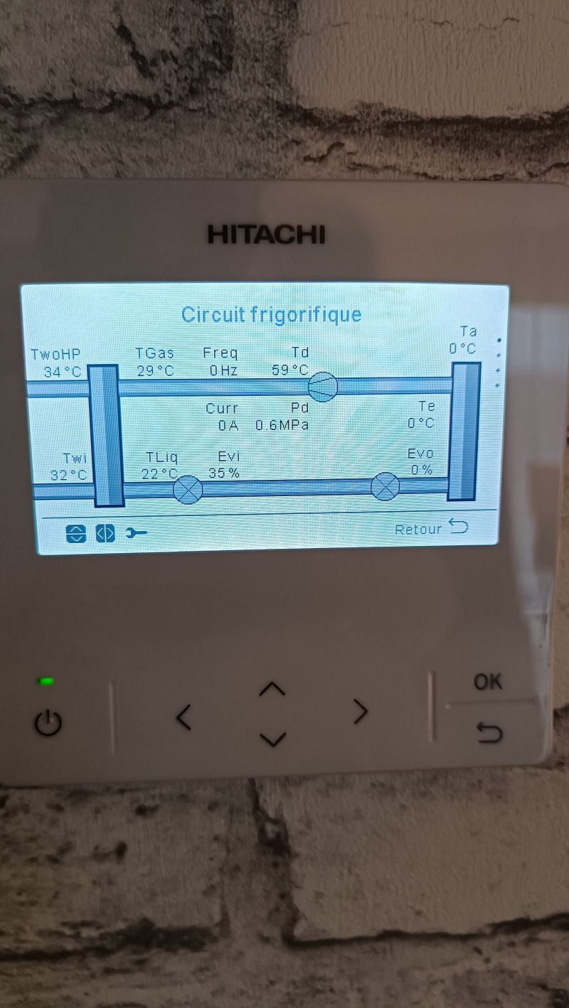

Bon j'ai refait un essai vite fait hier matin avant de partir au travail et pas complètement convaincu. Je m'explique :
J'ai mis 5A en limitation, j'ai démarré le chauffage et.... elle a chauffé à 7A pour 31Hertz!! Avec comme consigne d'eau env 42°.
Au bout de plusieurs minutes, voyant que ça ne diminuait pas j'ai essayé en dininauant ma consigne de température d'eau, sauf que je l'ai descendu trop rapidement et donc j'ai eu un thermo off. Bon juste là rien d'extraordinaire sauf qu'une fois la température d'eau suffisamment descendu, redémarrage de la PAC et là plus de limitation d'intensité !!
Il a fallut que je refasse changer d'état les contacts no/NF.
Bref j'ai vraiment l'impression que cette PAC a un asservissement température d'eau / ampérage consommé. Et que même si elle est en surproduction de chaleur, elle est programmée pour faire du thermo off plutôt que de la réduction d'intensité.
Un peu dégouté quand on voit des PAC Mitsubishi par exemple, qui une fois l'eau à 40 degrés par exemple, sont capables de descendre jusqu'à du 700w soit environ 3A.
Personnellement sur ma PAC (yutaki s combi de 2023 11Kw), impossible de descendre à moins de 6A de consommation, et encore c'est très rare et ponctuel car le plus souvent c'est 7A.
Est ce que ça vous fait cela également ?

Et si certains arrivent à descendre sous les 6A, pouvez vous prendre en photo cette page et la partager ici svp?

Pour ma part mini 7a 30 31 hz.
pas moins
J ai une 16 kw yutaki s
Ce mode sert surtout à éviter les pic de courant au démarrage à mon avis.
Je n'ai pas eu le temps de l essayer donc je ne sais pas le comportement sur un thermo off

Je n'ai pas compris le sens de toutes vos questions.
En limitation à 40%, pour ma part ca donne du 36 Hertz maxi (avec température extérieure positive, jamais essayé si bas en négatif).
L'idéal serait de tourner quasiment en permanence avec de l'eau la plus froide possible.
Malheureusement pour ma part, encore hier, journée et nuit à env -2°, grosse humidité donc fréquents dégivrages, puissance limitée à 60%, et impossible de descendre la consigne d'eau sous les 42 degrés sans commencer à faire du thermo off.
C'est rageant car pour maintenir ma consigne à 20° de température air, de l'eau à 40 degrés aurait été l'idéal.
Mais cette saloperie de machine ne sait pas descendre sous les 31 hertz et surtout 7A.
Quand je vois certains membres qui partagent leur courbes de puissance consommée de leur PAC (par exemple Mitsubishi 9kw) qui une fois en régulation sortent de l'eau à 40° pour 700W consommés, soit 3A je suis écoeuré !!!
Par ce que je me dis que si j'avais eu cette machine, j'aurais consommé plus de 2 fois moins, ce qui est loin d'être négligeable, surtout quand on sait l'augmentation de coût de l'énergie qu'on va se prendre dans les années à venir.

Attention, les ampères de limitation de puissance ne correspondent pas (du moins sur ma PAC Hitachi) aux ampères tirés sur le secteur, mais aux ampères consommés par le compresseur.
Sur mon UE, une limitation à 40% de puissance, amène une consommation compresseur de l'ordre de 8-9 A et une puissance absorbée du secteur entre 800 et 1000W.
Egalement, la limitation en courant n'est pas active tout le temps, en particulier, elle n'est pas active durant les 10 premières minutes de fonctionnement du compresseur (toujours pour mon UE Hitachi RAS4 IVX confort, 2017).

Merci pour cette réponse complète.
Donc vu que l'on est plusieurs dans ce cas avec la yutaki 11kw, je pense que l'on peut dire que cette machine n'est pas capable de tourner à moins de 6A.
Et pour l'instant il n'y a pas grand monde (voir personne sauf erreur de ma part, en tout cas avec des radiateurs) qui arrive à tourner en vrai loi d'eau, faute de pouvoir faire de l'eau à moins de 40 degrés sans faire du thermo off.
Bref les capacités de régulation de cette PAC sont vraiment limités en fait.

Bonjour Jetblack
J'ai un moniteur d'énergie sur le fil d'alimentation de la PAC (via une pince ampèremétrique) et la consommation vue par l'appareil est la même que celle affichée par la PAC.
Et hier j'ai acheté un multimètre qui fait pince ampèremétrique j'ai fait le test et il voit la même consommation.
Et pareil avec le linky, la puissance mesurée quand la PAC tourne et que je n'ai aucun autre appareil qui consomme de l'électricité dans la maison correspond aux valeurs affichées par la PAC.
