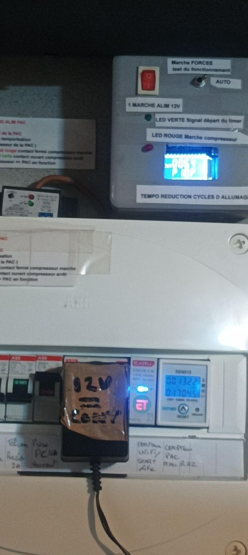

cad un timer qui après la première chauffe, lance un timer réglable de 20mn ,qui fonctionne très bien,
plus de cycles courts, dépann fonctionne avec un 11kw yutaki s sans ecs comme moi mais en PC et moi sur radiateurs 5 en fonte et 6 en acier tout petits style "plinthes". avec je pense 130 l. dans l Install complète?
J'ai donc réalisé ce montage qui ouvre le 13/14 de la pac pendant 20 mn après un thermo off. Ensuite on peut aussi jouer sur le temps mini de fonctionnement et arrêt de la PAC réglée en std sur 6mn dans le menu de la pac . En série de ce montage j'ai placé un inter wifi commandé par un thermomètre wifi sous smart life dans le salon qui agit sur ce contact; j'ai mis 2 thermomètres dans des pièces différentes avec commande mini et maxi 19 MARCHE 21 ARRET; cà permet de relancer si des pièces sont plus froides.

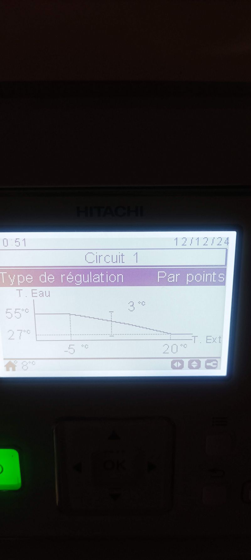

je tourne avec loi d'eau par point max 55 mini 25 puis temp ext -5 et 20 et delta sur la courbe de 3 (pas bien compris à quoi çà sert ?) en règle générale la demande est de 35/39 avec 10 dehors. Le fonctionnement est correct la temp d eau décent car arrêt de la chauffe pendant 20mn , donc met du temps à remonter fonctionnement plus long. Le soucis c est quand cà démarre grosse conso de courant 22/24 A (j ai placé un compteur wifi sous smart life aussi qui me donne l intensité et la puissance consommée par heure ); autant dire que c est pas top quand on a seulement 6kva ( j ai 5kva de PV en complément).

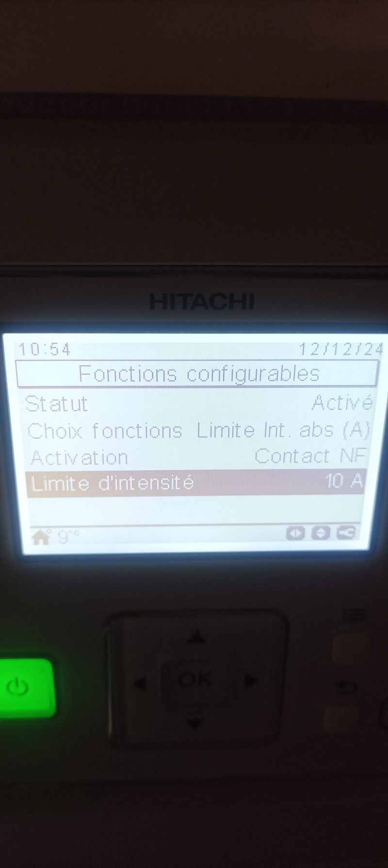

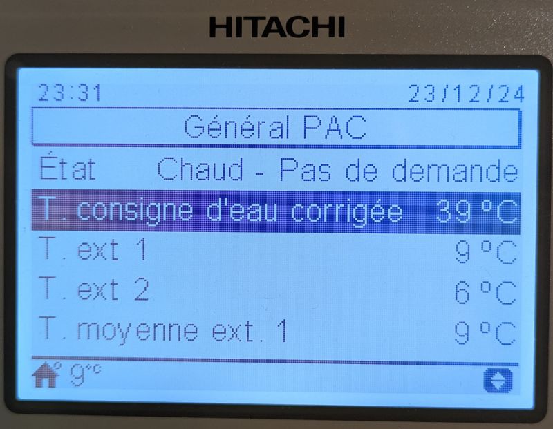

j ai donc utilisé le limitateur de courant du menu;
dans Configuration Générale => Fonctions Optionnelles => Système => Fonctions Configurable, on a mis les paramètres suivants:
Status => Activé
Choix fonctions => Limite Int. abs (A)
Activation => Contact (NF)

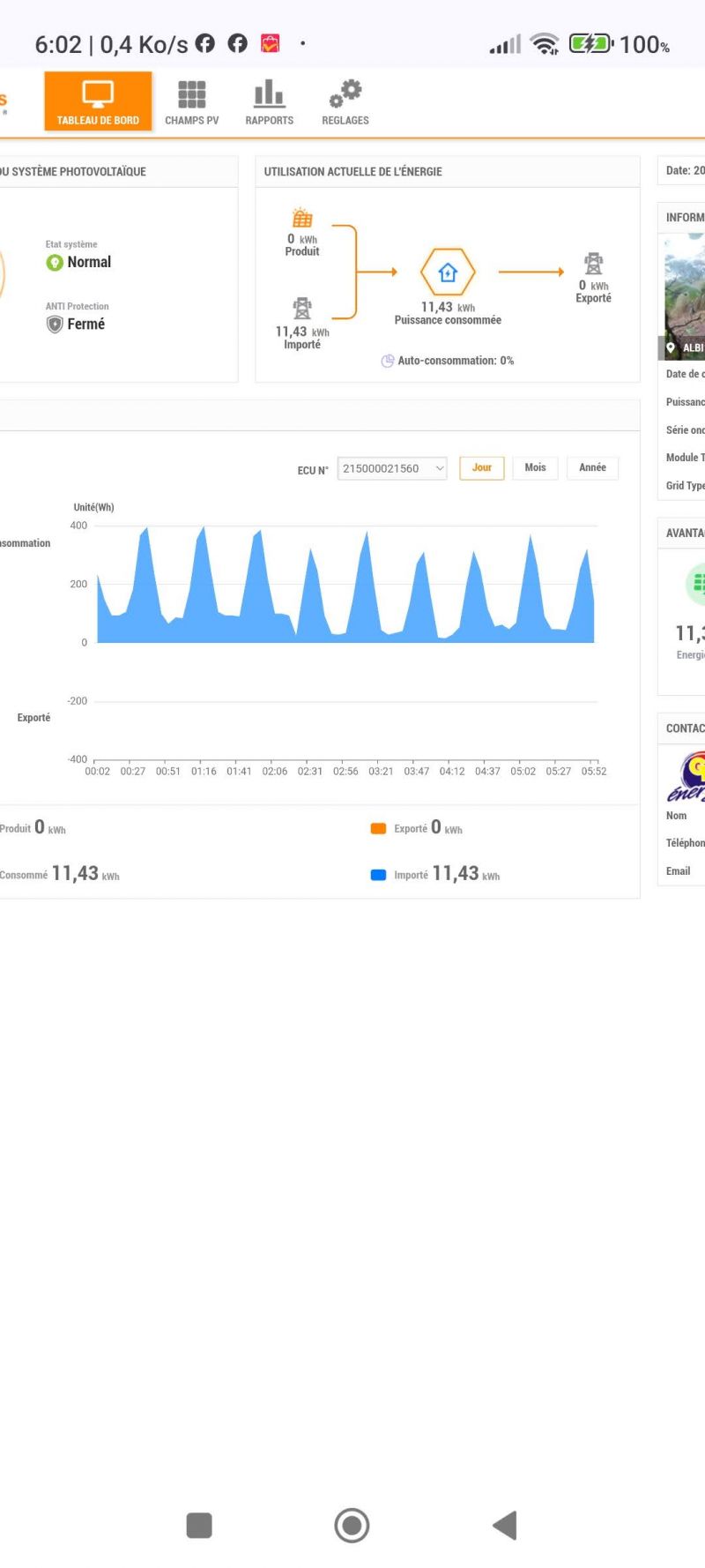

j ai mis 10A au lieu des 50a par défaut, vérifié comment se comportait la pac... conso max 7.20 A variant de 5 à 7 .. la temp d eau départ de 16 deg après arrêt chauffe de 2 jours à 39 deg 1 h de chauffe avec 12 dehors. puis arrêt de 7 mn après thermo off. reprise après delta de 3 degrés temp de retour d eau.
la pac étant "en demande permanente" sans le timer de 20mn et pas de coupure du thermostat.
J ai essayé sur 2 nuits -6 h de fonctionnement avec limitation et sans limitation de courant avec timer de 20mn entre thermo off -40% avec le limitateur de courant température ext idem et temp intérieure de 19 .
J ai vu dans le forum qu'il fallait mettre les shunts sur les bornes 16 et 19 ? A quoi cela sert il ?
je n ai que limité le courant dans le set up, et çà fonctionne?

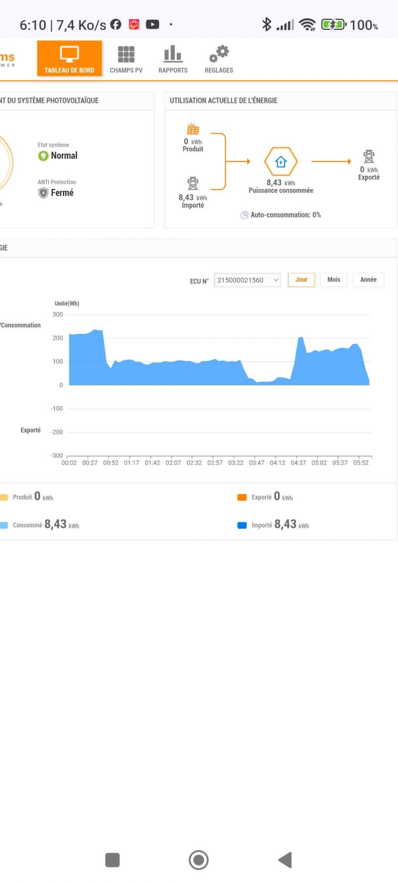

le très gros avantage que je vois dans cette limitation de courant ( en l'ajoutant au timer de 20mn de dépann est que la pac tourne calmement sans pointe de courant les radiateurs sont chauds sans plus la temp intérieure est de 20 deg (avec ma courbe par point ; temp ext de 10 deg et avec 4 à 7 ext 19 deg intérieur)
l'avantage est que le jour conso de 1200 à 1500w pris par le solaire pv la journée quand il y a du soleil .
ma question au vu de tes remarques à savoir laisser une demande fixe élevée , ne revient il pas à avoir une loi d' eau par point (élevée consigne 40 par 14 deg environ et 45/ 50 par des temp basses e 2 à 5 deg?
temp basses pas d'arrêt et temp de jour élevées arrêt mais avec timer en supplément pour éviter un redémarrage rapide ?
autre question pour vous qui avez testé ces modes de fonctionnement , est ce que ce fonctionnement ne risque pas d endommager le compresseur ? comment se fait il que 10 a demandé en limite donne 7 a maxi de conso ?
d autre part il a un petit logo avec un T à l'intérieur, à coté du dessin compresseur et circulateur ? quelqu'un sait il à quoi çà sert ?
je vais tenter de mettre le dessins de la conso en w (graphique solaire de la conso totale maison mais le talon conso n eest que de 250w 300w environ. on voit bien le fonctionnement continu avec pointes de courant et avec solution limite de courant.
(dans la sol limite DE courant il y a pendant 45mn l'ecs de minuit à 0h42 et ensuite arrêt PAC pendant 1h et redémarrage pendant 1 h .) 0.77kwh sur compteur PAC sur 6 h de fonctionnement continu.

Le T c'est pour signifier qu'elle est en train de fonctionner en mode bridage d'intensité.
Effectivement ça bug (on n'est plus à un bug près sur ces modèles !), et même en réglant plus haut ou plus bas, ça bridé à 31 hertz de rotation compresseur.
Non pour moi ça n'endommage rien, car 31 hertz c'est la limite mini AVANT que le compresseur soit insuffisamment lubrifié.
Sous entendu, en dessous ça ne serait pas bon, mais à 31 hertz pour moi c'est un fonctionnement hyper tranquille qui justement abîmé moins qu'une souvent machine au taquet.

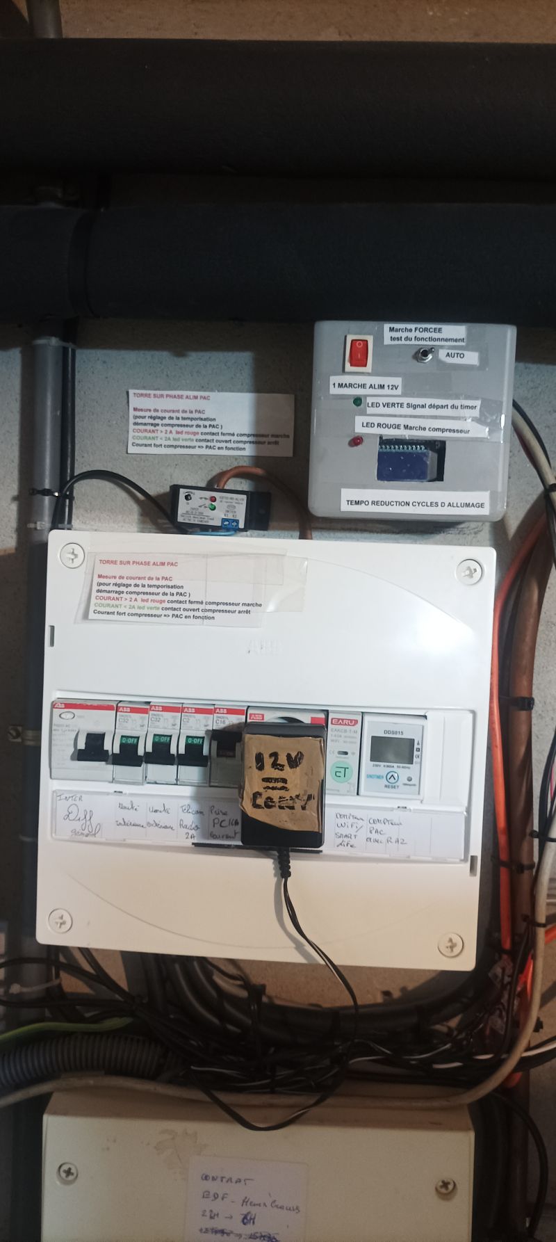

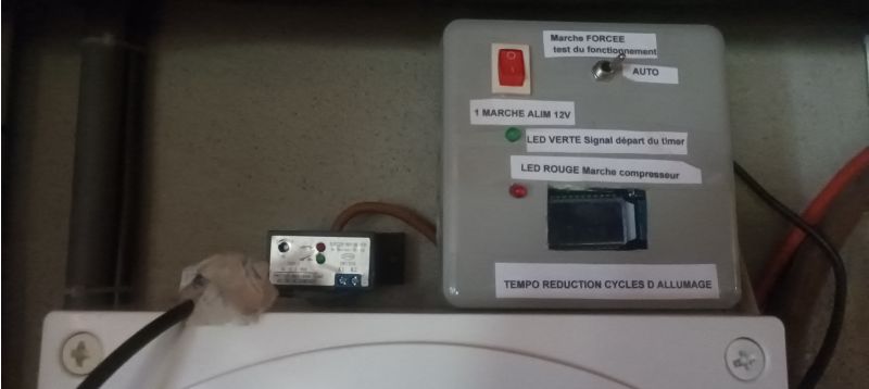

J'ai un coffret pour la PAC je suis en Mono.
C'est un module déclenchement d'intensité torre magnétique,
que j'ai placé sur la Phase d'entrée disjoncteur principal, dès que ça dépasse 2 A ça enclenche 1 relais , ce relais alimente un petit système qui fonctionne en 12v qui après la première chauffe démarre 1 timer réglable
Départ 1er chauffage la PAC chauffe ( de 2a)
Donne information au petit système.
Chauffe terminée retour à courant inférieur à 2 A... à ce moment impulsion départ timer réglable de 0 mn à x mn j'ai mis 20mn ce timer Ouvre le contact 13 14 du thermostat externe PAC ..qui ne redémarre pas car 13 14 ouvert.
Au bout de 20mn la chauffe redémarre, la température eau est inférieure donc chauffe plus longue, puis nouveau cycle de timer de 20mn...et ça continue ainsi j
OK donc normal
J'ai constaté que ça dépasse les 31hz avec 10A...il me semble 40 ...mais à vérifier...
Et l'intensité est de l'ordre de 7 a mais parfois 9 A...

Pour ma part j'ai modifié aussi le temps
de fonctionnement et d'arrêt de la PAC , passé de 6mn à 10mn après un arrêt demande chauffe thermostat air.., mais franchement je sais pas comment cela agit ?? Pour moi ça ne fonctionne pas ?
Je verrai quand j'aurai installé mon testeur de puissance qui va me donner une courbe.
J'ai aussi réglé le circulateur eau,
Après Tempo arrêt 25mn ( j'ai le timer posé de 20mn ) puis fonctionnement 10mn et durée arrêt 240mn.
Je sais pas si c'est mieux ?

Je vais tenter de mettre des photos de l'appareillage...
Mon précédent message complet s'est perdu dans les méandres d'internet !!!
Je ne sais pas comment fonctionne ce Site, pour gérer avec un mobile c'est très hard !

J'essaie de mettre lien pour les matériels, j'ai pas réussi !
Par mp , je vois que ça

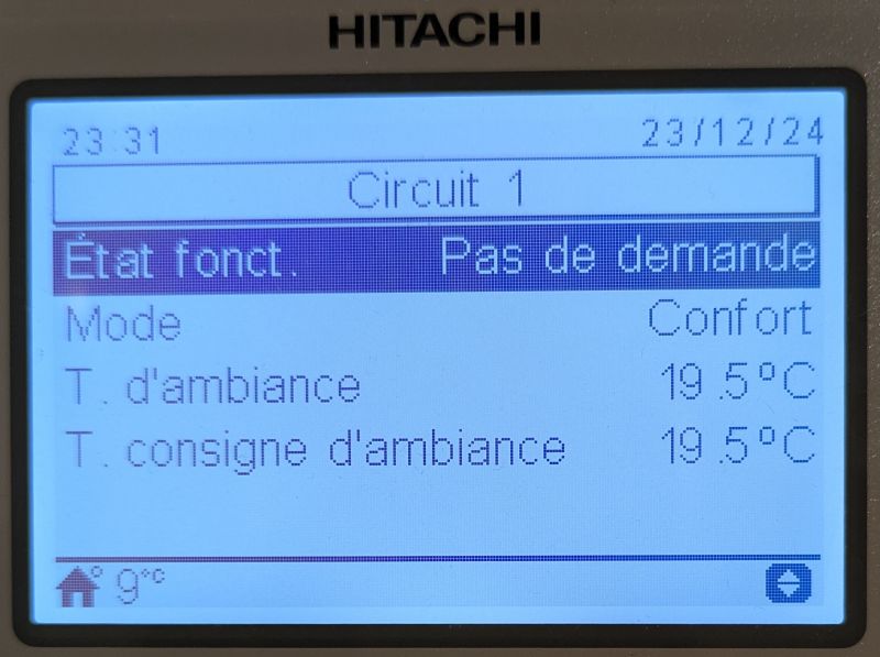

Env. 20 message Provin (59185) (59)

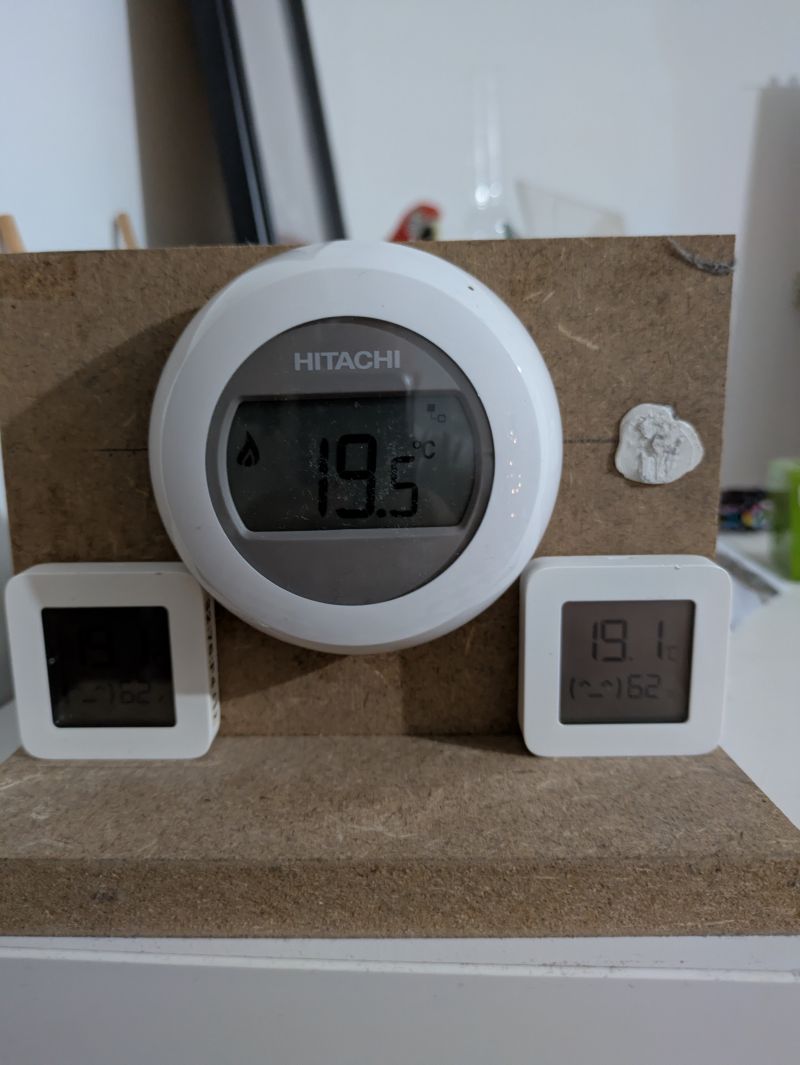

Comment faites vous pour gérer cette période ou la flamme s'allume sur le thermostat et que la PAC ne démarre pas?
Elle peut rester de longue période comme ça
Philippe
