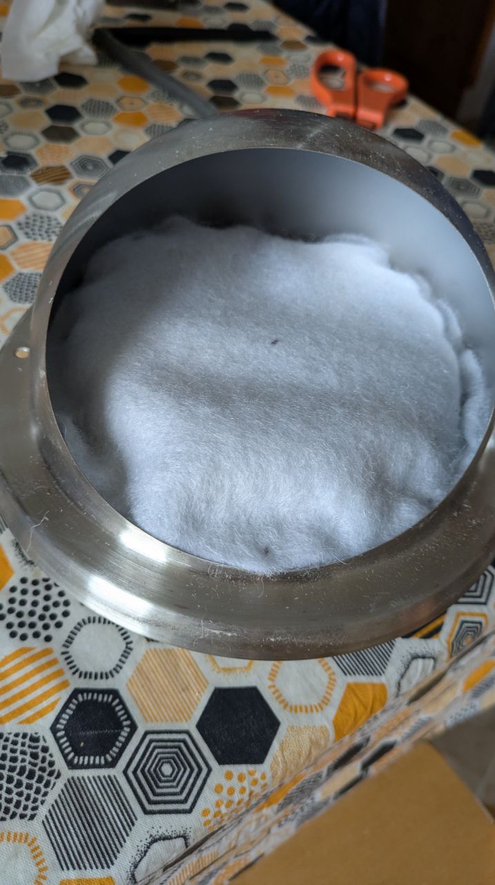

Je possède une VMC double flux avec la prise d'air extérieure suivante:
Mais en hiver, dans certaines conditions (j'habite à 1000m d'altitude), cette grille se retrouve entièrement couverte de givre:
Et le ventilateur de la VMC accélère alors et force pour compenser. Il commence d'ailleurs à me lâcher après 7 ans seulement sur une VMC DF Nilan...
A part mettre un cordon chauffant, est-ce que vous voyez une autre solution qui pourrait empêcher la formation de givre ? Je pensais à rajouter un coffrage en bois autour de la grille, qui ne serait ouvert que par le bas. Ce ne serait pas très esthétique, mais ça pourrait peut-être convenir ?
Ou alors remplacer la grille par un modèle plus ajouré comme celui-ci ?
Merci d'avance de vos avis !

A première vue la meilleure solution serait d'avoir une grille plus ajourée. Peu de risque d'une telle prise en gel sur la seconde grille même si votre cas est déjà relativement rare.
Votre grille d'air neuf se retrouve en façade plein vent ?

C'est quand même étonnant c'est la première fois que je vois ça. Mais c'est vrai que je vois habituellement des installations qui sont plus tertiaires voire industrielles.
En tout cas vous ne pourrez pas faire grand chose avec cette grille. Le traçage c'est bien mais ça revient cher au final. Je pense que la grille serait le meilleur moyen. Si elle est plus ajourée alors il y aura moins de prise pour le gel.
Par curiosité elle se prend en glace comme sur la photo au bout de combien de temps ?

le phénomène est connu avec ce type d'entrée d'air plate et à ailettes et en façade et en altitude, ce n'est pas une nouveauté en climat froid l'hiver. Plusieurs raisons possibles et cumulatives dont la pluie, la neige et le brouillard.
Ce type d'entrée d'air à ailettes est à proscrire car grosse perte de charge et justement risque de gel. C'est clairement évoqué dans le blog sur les vmc-df.
L'entré d'air à casquette ronde en photo, avec une grille anti-volatil est justement ce qu'il faut mettre. Il y en a d'autres comme cette là

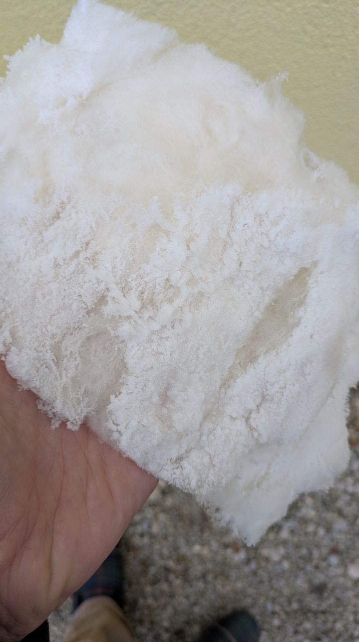

Merci de vos réponses ! Pour John: la grille est intégralement recouverte en quelques heures à peine.
Il ne me reste plus qu'à changer changer ma prise d'air (ainsi que la sortie également, je n'avais pas conscience du problème de perte de charge).

Même avec cette nouvelle grille, il m'est aussi arrivé qu'elle s'obstrue, intégralement recouverte par le givre (déjà une fois depuis le début de cet hiver). Mais nettement moins souvent, il faut vraiment un taux d'humidité très élevé + une température très froide (chez moi, le froid est plus souvent synonyme de sec).
Je n'ai que remplacé le ventilateur de ma VMC DF (Nilan VPL15). Ca pique un peu (350 € de ventilateur + main d'oeuvre, car l'un des deux ventilateurs n'est accessible que par l'arrière, donc en démontant complètement la VMC .

Un retour près de 3 ans après avoir lancé le sujet: toujours le même problème, même après avoir changé la grille. Ce matin par exemple (-12° cette nuit, humidité élevée):
J'ai une VMC Nilan VPL15, et comme les autres modèles cités ici, le ventilo s'emballe quand l'arrivée d'air s'obstrue.
Je n'ai pas encore ajouré la grille, mais je crains que ce ne soit pas suffisant.
La meilleure solution me semble être d'avoir les conduits d'air neuf et d'air vicié installés côte-à-côte et d'utiliser une grille double:
Ce type de grille devrait empêcher la formation du givre en chauffant légèrement l'inox avec les calories de l'air rejeté.
C'est ce type de grille que je vois sur les maisons neuves autour de chez moi. Je vais modifier mon installation et déplacer mon entrée d'air neuf pour pouvoir en installer une.

J'ai essayé de mettre un morceau fin de laine de verre pour 'filtrer' l'humidité et qu'elle ne puisse pas venir geler sur la grille. Ça marche bien.
L'humidité se condense et gel sur la laine de verre, qui protège donc la grille. Un bon fusible en quelque sorte. Vu la texture anarchique et fibreuse de la laine, l'air réussi toujours à passer.
Je n'ai pas de souci de capteur en tout genre pour les debits (j'ai pris une machine très très simple pour éviter ce genre de problème) donc le moteur prend ce qu'il peut et basta. Il y a quand même une sécurité avec une sonde de température en sortie après échangeur : si temp trop basse, arrêt du ventilateur d'insufflation pour protéger l'échangeur. Il reprend quand la temp repasse la limite. Ça marche bien.
Bouche d'entrée d'air. Il reste des morceaux de laine de verre collés par la glace.Morceau de Laine de verre pour 'filtrer' l'humidité de l'air.

Env. 50 message Jura
Finalement j'ai découpé un bout de feutrine synthétique que j'ai plaqué/coincé contre les ailettes (redressées au max, à 90⁰). C'est pas mal du tout....
Morceau de feutrine pour broquer l'humidité et qu'elle n'aille pas geler contre la grille.
