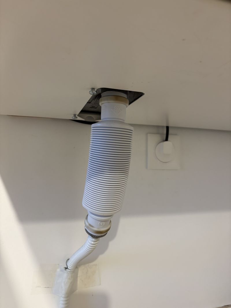

J'ai installé lors de la construction de notre maison, une VMC DF de chez Atlantic, une Optimocosy HR Plus (la boulette ).
Si c'était à refaire je serai resté sur du simple flux, mais bon c'est fait, donc maintenant faut gérer les emmerdes !!
Donc machine installée en février 2023.. En Novembre 2023, la VMC fait sauter le 30MA.. Les condensats ne passent pas pas l'évacuation et coule sous la machine . Contact avec le SAV Atlantic (non sans mal), plusieurs manipulations et après plusieurs essais infructueux et mon insistance auprès de mon vendeur (Econology) retour SAV de la machine.
En Février 2024 Atlantic me change la machine par une neuve (le technicien aurait cramé la machine lors des essais) ... RAS jusqu'à fin décembre 2024 ou je constate à nouveau des écoulements sous la machine (mais celle-ci ne fait pas disjoncter le 30ma). Les filtres, qui avaient 4 mois sont vraiment très sales. Je les change et cela remarche environ 3 semaines. A nouveau de l'eau sous la bécane cette semaine, j'ouvre la VMC comme fin décembre, l'échangeur est propre mais plein d'eau, je le vide et remet en route (cela commence à me saouler  ). Aujourd'hui, soit 3 jours plus tard à nouveau de l'eau plein la bécane, une grande partie des condensats  ne partent pas par l'évacuation... J'ai tout tenté et vérifié, les filtres sont neufs, le siphon est nickel, les conduits sont tous nickels et non obstrués, j'ai tenté de faire fonctionner la machine avec des vitesses extraction/insuflation différentes en pensant à du déséquilibre, bref je ne sais plus quoi faire. Je viens de relancer le SAV mais cela risque encore d'être très long.
J'ai pu constater que ce problème à été rencontrés par de nombreuses personnes. Comment avez-vous solutionner ce problème qui semble récurrent avec cet équipement ?
Merci d'avance pour votre aide et bonne soirée à tous

Le technicien Atlantic est venu. Il a fait pas mal de chose sur la VMC : suppression d'un joint et rajout d'une gouttière pour guider les condensats, ajout d'une mousse au-dessus de l'échangeur, pose de silicone dans le bac afin d'améliorer l'étanchéité, suppression d'une sur-épaisseur dans le bac qui pouvait bloquer les condensats et pose d'un nouveau siphon qui est beaucoup plus volumineux que celui d'origine.
Le problème est bien connu chez Atlantic et a fait l'objet d'une étude donc le problème vient souvent de la vmc et non de l'installation.
Il faut attendre l'hiver afin de voir si c'est mieux, mais en tout cas quelque chose a était fait sur ma vmc !!!

J'ai ouvert la vmc, j'ai versé de l'eau dans le siphon, évacuation très lente. j'ai démonté le siphon, c'est pas prévu pour beaucoup d'eau. j'ai agrandi le trou, remonté, ça n'évacue pas mieux. le problème vient de dessous.
l'eau sort par une excroissance en polystyrène autour de laquelle vient le siphon. le siphon n'est pas assez eau et au serrage le fond du siphon touche cette excroissance et l'eau ne peut plus passer. une encoche, remonté le siphon et l'eau coule.
les raccords du moteur d'insufflation sont exposé au trajet de l'eau si le siphon n'évacue pas.

Me concernant, suite aux modifications du technicien Atlantic et malgré 15 jours de grand froid (-10c chez moi) et bien c'est parfait. Plus de fuite pour le moment, après 2 hivers de galères !!! Le numéro de série est sur le dessus de la vmc au niveau du raccord des gaines.
J'ai listé les modifications faites dans un autre message
J'ai fait une photo du nouveau siphon

après une semaine à moins 10 le matin pas de fuite de la vmc, elle fonctionne bien. le seul défaut qui reste est le manque de portée de la télécommande.
pas besoin de changer le siphon, le problème vient du fait que fond du siphon touche la sortie d'eau et la bouche. vous démontez le siphon, 2 vis, vous faite une encoche dans l'excroissance en polystyrène ou vous la recoupez de moitié, vous remontez le siphon, ça devrait suffire. perso après avoir ouvert la vmc et sorti l'échangeur j'ai mis du mastic à la jonction des éléments polystyrène. le scotch alu devant ne sert à rien.

Oui, et changement du siphon, du joint sous l’échangeur et « grattage » du polystyrène afin de faciliter l’évacuation. L’hiver se termine et malgré des épisodes très froids (-10 chez moi) ras, contrairement aux deux précédents ou c’était la catastrophe.
