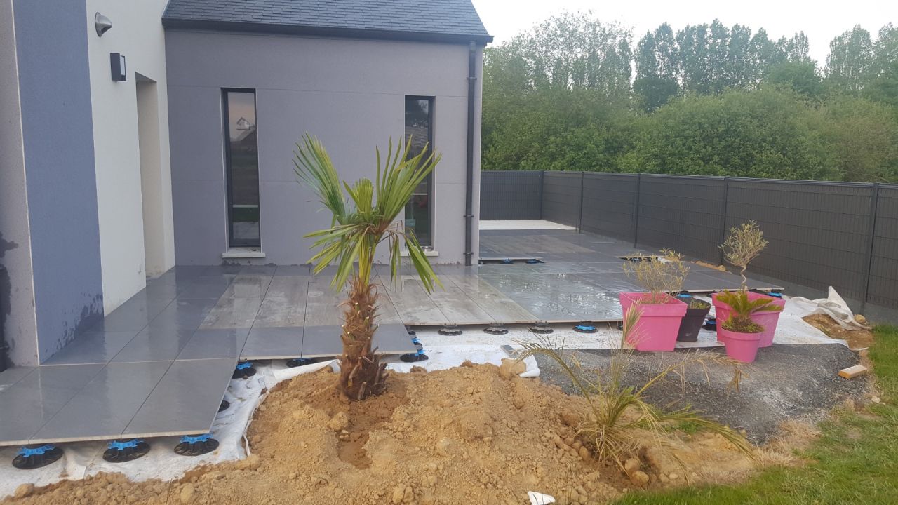

timotar35 a écrit:Avec quoi avez vous percer les dalles pour passer l'électricité borne? Elles sont collées ?
Bonsoir
Désolée je n'avais pas vu votre message.
Trepan diamant spécial gré (avec de la mousse à l'intérieur) et foret diamant spécial gré aussi, il faut y aller doucement car c'est pas facile de traverser les 2 cm.
Dept : Loir Et Cher
Bloggeur Env. 50 message Loir Et Cher
Le trepan pour le passage du câble et le foret 6mm pour les vis qui ont été boulonnées sous la dalle de gré pour bien maintenir les bornes

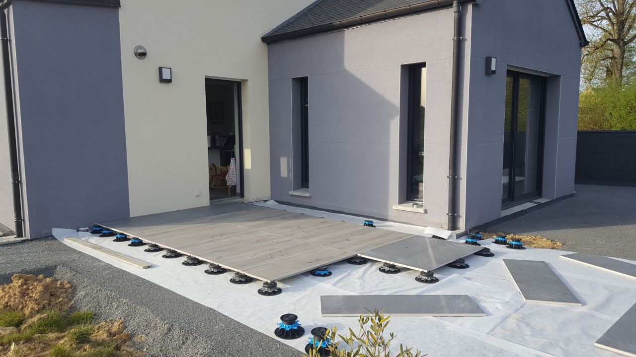

ericStMalo Bonjour, génial votre solution pour les plinthes. Avec le recul, pas de souçis, les plinthes restent bien collées aux dalles ?
De : Brest (29)
Regis29 a écrit:ericStMalo Bonjour, génial votre solution pour les plinthes. Avec le recul, pas de souçis, les plinthes restent bien collées aux dalles ?
Bonjour Régis,
Tout est resté bien en place, comme neuf !
Il faut aussi savoir que j’avais mis le paquet. Dalles Caesar, c’est une qualité excellente, en comparaison d’un carrelage portugais que l’on m’a fourgué pour l’intérieur…
La colle est du Sikadur bi-composant, version pro. Le collage est plus résistant encore que la céramique elle même. Attention donc en cas d’erreur…

Il faudra bien protéger les surfaces visibles avant collage (tranche dalle et plinthe). J'avais utilisé du ruban de masquage. Car les bavures de colle sont très difficiles à enlever. Solvant : alcool à brûler.
De : Saint-malo (35)
Env. 20 message Brest (29)
ericStMalo Bien noté Eric, un grand merci. Je viens d'en commander 2.
Une autre question : quelle méthode avez vous utilisée pour que les plinthes soient bien verticale et avec le même retrait par rapport au bord de la dalle ?
De : Brest (29)
Regis29 a écrit:ericStMalo Bien noté Eric, un grand merci. Je viens d'en commander 2.
La découpe des plinthes est primordiale. Je te conseille de la faire faire chez un marbrier qui va garantir un travail de qualité. A la disqueuse, une coupe parfaitement rectiligne et d'équerre n'est pas garantie... à moins de ne prendre le parti que de réaliser 2 plinthes par dalle (mais c'est du luxe). Dans ce cas, il faut coller sur la "tranche" rectifiée en usine (le bord droit de la dalle).
Personnellement j'ai fait faire toutes les découpes en usine, au jet d'eau, mais cela à un coût certain.
Pour le retrait, c'est à l’œil. J'ai retourné toutes mes dalles à l'envers, sur leurs plots, et je les ai parfaitement alignées.
Je suis venu collé les plinthes, en vérifiant que tout est également parfaitement droit et aligné. C'est retouchable dans le quart d'heure. Ensuite j'ai laissé le tout correctement prendre (24 heures). J'ai retourné alors les dalles à l'endroit et le tour est joué. Je crois avoir mis des photos...

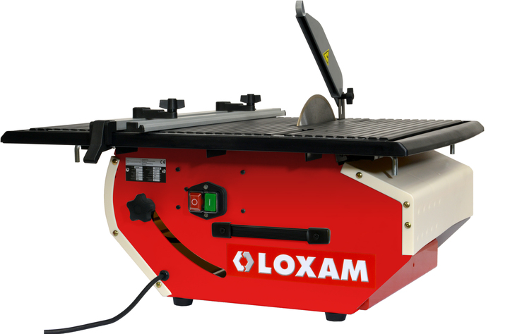

ericStMalo Merci pour tous tes conseils. C'est grâce à tes messages et photos que j'ai trouvé enfin la solution pour les plinthes (je souhaite garder la possibilité de régler les plots, tous les plots, dans le futur).
Je pense louer une scie chez Loxam :
Scie à eau électrique pour découper tous types de carrelage. Elle permet un tronçonnage de haute précision et offre une grande autonomie grâce à son système de recyclage de l'eau. Cette scie utilise des disques de 200 à 230 mm.
De : Brest (29)
Regis29 a écrit:ericStMalo Merci pour tous tes conseils.
J’avais loué ce type de machine justement chez Loxam, plus grosse encore. J’ai abandonné dès la première découpe. Disque trop épais, guidage pas du tout précis, voire même disque ou axe voilé. J’ai rendu la machine et j’ai appelé le négociant pour faire mes découpes dans une de ses usines. 4 semaines après, que du bonheur et aucune fatigue ! Depuis j’ai refait des découpes pour des seuils. J’utilise ma petite meuleuse avec un disque diamanté très fin et un guide. C’est assez propre mais moins bien que la découpe jet d’eau. Par contre, avec ma grosse meuleuse 230 et avec un très bon disque, ce n’est pas adapté au matériau. Le disque est trop épais et prend trop (éclats).

Regis29 Aucune marbrerie contactée ne fait cela Crying
donc ce sera à la disqueuse avec un disque diamant de grande qualité.
