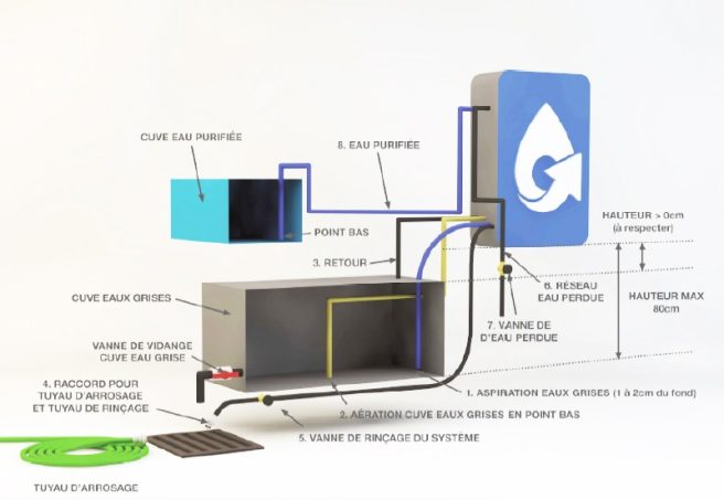

Je ne suis pas une professionnelle alors je fais appel à vos connaissances : est-il possible de réutiliser les eaux grises d'une boutique (un lavabo et une machine à laver) pour arroser des plantes (une vingtaine) grâce à un système d'arrosage automatique ? Ou encore mieux réutiliser les eaux de la machine pour se laver les mains ou inversement pour ensuite arroser les plantes ?
Si oui, comment ? Si non, pourquoi ?
Merci d'avance,

Autre question si quelqu'un lit ce message, peut on créer un circuit fermé qui permet de réutiliser les eaux grises plusieurs fois grâce à un système de filtration ? Et ce à l'échelle d'une boutique et de sa machine à laver et non d'une maison ou autre

Vous aurez combien de litres d'eau grise à consommer ?
et combien de plantes ?
Mais oui vous pouvez créer un circuit fermé, il faut juste prévoir une cuve de stockage temporaire suffisamment grande et une petite pompe pour renvoyer l'eau vers les plantes.
Ensuite c'est juste un problème de dimensionnement du système.

C'est pour effectuer une machine à laver par semaine environ, un petit lavabo d'appoint qui lavera une centaine de paire de mains par semaine et pour arroser une vingtaine de plantes par semaine. J'ai trouvé en ligne système qui s'appelle Nomad'o pour réutiliser l'eau dans les camping cars. Pensez vous qu'un tel système puisse être mis entre la machine à laver et un kit d'arrosage automatique type goutte à goutte ? Si oui comment ?
Merci milles fois pour votre patiente !
