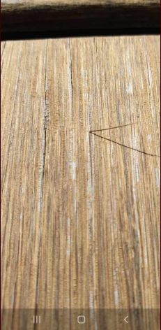

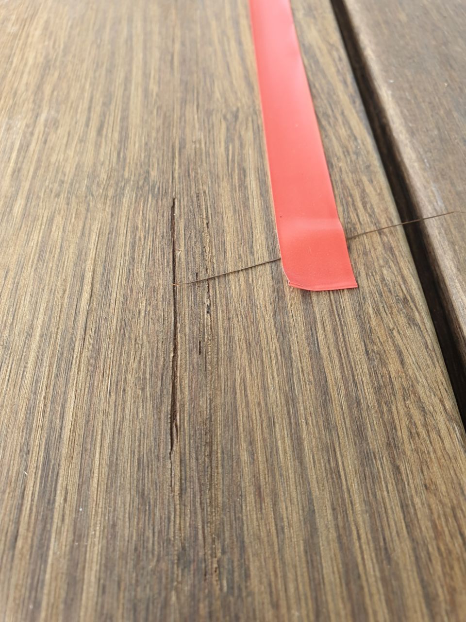

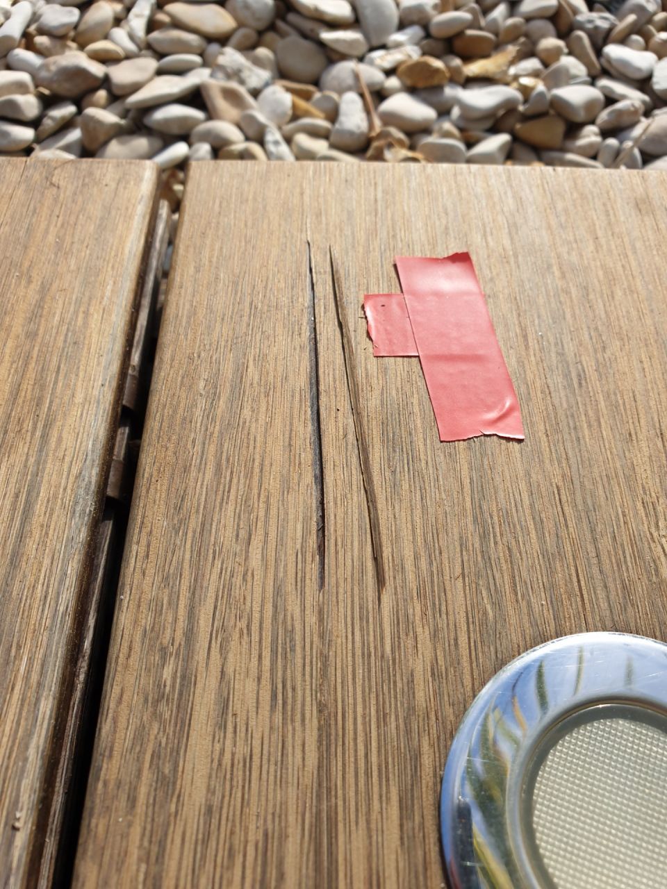

Nous venons vous faire part de notre experience très malencontreuse suite a la pose d'une terrasse autour d'une piscine de 44m2.
Elle est constituée de lames de BAMBOU X-TREME MOSO et ces dernières ne sont pas du tout conformes a ce qui nous été vendu et posé!!
La pose est parfaite, seul le produit ne corresond pas a ce que garantie MOSO:
Stabilité ? Durabilité exceptionnelle ?

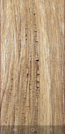

Et pourtant, 1 mois seulement après sa pose, nous avons vu notre terrasse MOSO autour de notre piscine se parer de belles fissures, générant des échardes qui ont fini par blesser les pieds et mains de nos petites filles de 4 et 6 ans.
Résultat de la réunion avec MOSO : "c'est normal, c'est du bois, ça bouge !"
Et pourtant, le distributeur, le fournisseur et le menuisier s'accordent tous à dire que c'est parfaitement anormal!!! Encore.plus pour un matériau garanti 25 ans contre tout défaut de fabrication !!
Faudrait-il que la lame se casse en 2 pour rentrer dans les critères de leur garantie ?
OU ALORS accepter d'avoir une terrasse piscine pour les fakirs
OU lancer la mode de se baigner en baskets ?
MOSO : A FUiR !!!!!!

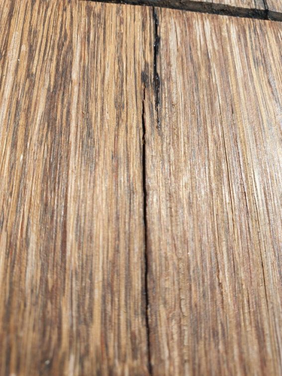

Pour vous c'est tout à fait normal le résultat que nous montre Renaud40 au travers de ses photos :
- Des gerçures, des fentes, des décollement et arrachements de matière !
Pour vous les désordres présentés par Lilie4551 sont évidemment acceptables !
- Des fissures, de grosses échardes
- C'est tout à fait normal que ses enfants se blessent et ne puissent plus profiter de leur terrasse autour de leur piscine...

Nul désordre ici comme vous l'évoquez, juste des phénomènes normaux pour les produits à base de fibre ligneuse.
Nous prenons tout le recul nécessaire avec des millions de m2 mis sur le marché depuis 20 ans. Si ce n'était pas un bon produit comme vous tentez de le faire croire nous ne réaliserions pas de tels volumes.
En terme d'information on trouve vraiment de tout sur le net, nombreux sont ceux ayant des avis sur tout et surtout des avis.
Sortir des propos de leur contexte, produire des photos en macro de phénomènes normaux biaisent le discours et démontrent l'intention.
Des échardes sont fréquentes avec la fibre ligneuse.
Des milliers de personnes profitent de nos terrasses en tour de piscine, qu'elles soient privées ou publiques comme des piscines municipales ou des piscines d'hôtel.

A contrario, bamboosupplier met l'accent sur le fait que je grossis mes photos pour biaiser la réalité. A aucun moment il n'exprime le fait d'être navré qu'elles se soient blessées 😥 c'est désolant...
ET C'est faux, je ne fais aucun zoom pour biaiser la réalité. J'ai fait constaté les défauts par d'autres personnes, ils n'ont pas eu besoin de prendre une loupe ou se poster à 1 cm des lames pour constater les défauts !

Bien, je vais donc reposter toutes les photos prises à différents echelons depuis la pose.
Et ce week-end j'en prendrai à environ 50 cm des défauts, ce ne sera pas trop "zoomé" ?
A moins que l'on me suspecte ensuite de photoshoper mes photos...

Oui c'est ça. Il faut une ou deux vues d'ensemble de la terrasse, les autres prises à environ 1m de hauteur, et bien sûr quelque photos rasantes pour que les échardes soient visibles.
C'était très visible avec les premières photos de Renaud40, l'auteur initial du post.

Bonsoir !
Je n'ai pas encore pu prendre des photos d'ensemble avec ce temps de cochon, il n'a pas cessé de pleuvoir !
Mais je me suis dit que je pouvais déjà publier qqs photos de défauts, datant de 2 mois après la pose de la terrasse. Normalement, elles sont consultables sur les photos du projet, je ne sais pas les intégrer directement à ma réponse...☺
Bon week-end.
