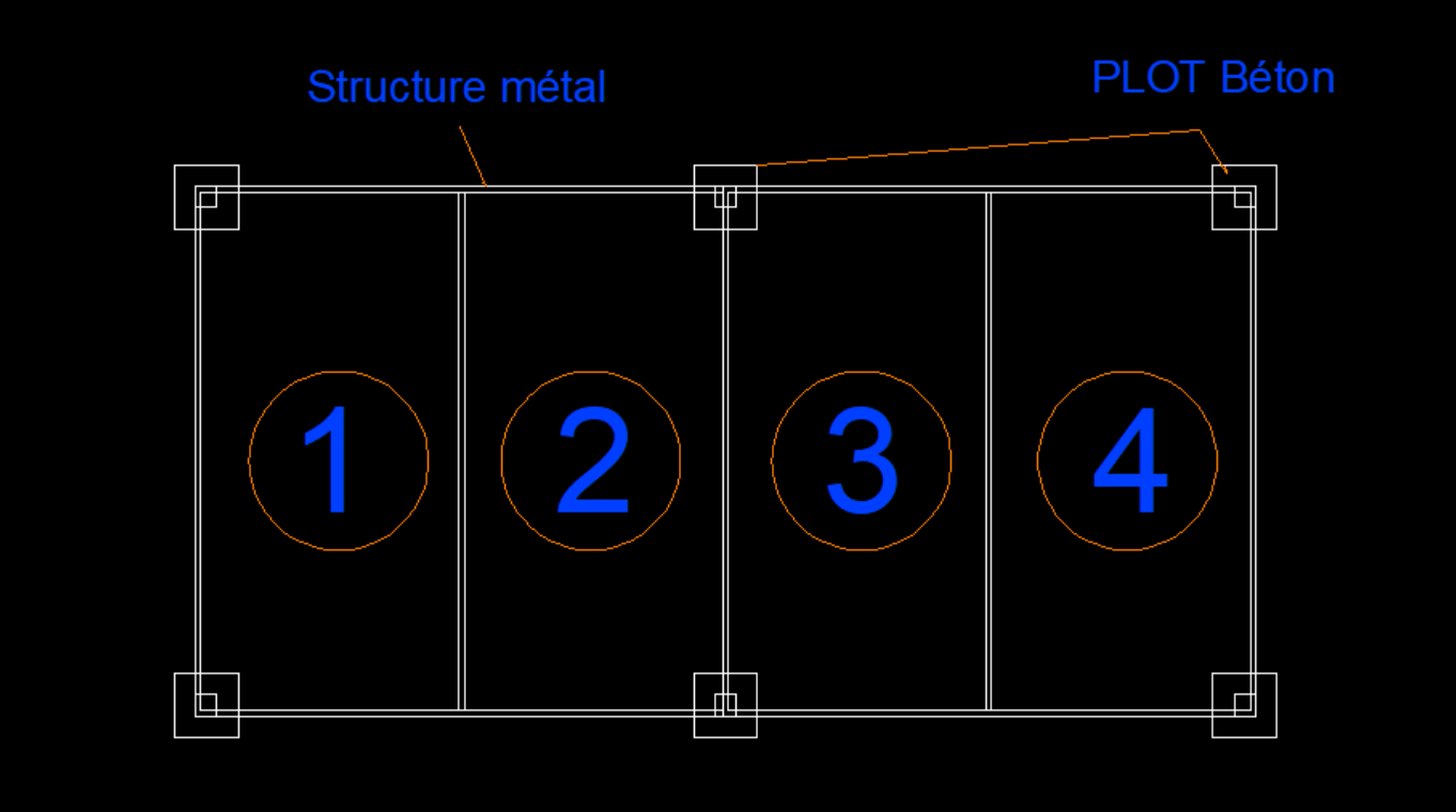

Ceci est le  schema de ma dalle
je comptais coulé les zones 1,2,3 et 4 separement a la betoniere, elles sont toutes separer par une corniere en acier.
les ptit bout de truc de mon charabia sont en quelque sorte le coffrage periférique pour par que le beton sorte par les interstices
De : Perpignan (66)
pas facile à lire, encore moins à comprendre ;
j'ai essayé :
smath-vadrouille a écrit:...
A terme, ma dalle devra mesurer hors tout (5x10m).
dimensions à revoir :
1/ 5m de large pour 2 véhicules ne sera pas suffisant
2/ 10m de long "" ""  idem
3/ en standard les panneaux de treillis font 6mx2.40m...
1+2+3 = autant optimiser l'ensemble (dessinez un panneau et jouez à Tetris)
technicien-dessinateur : n'oubliez pas le chevauchement obligatoire  Smile
Citation: j'ai prevu une dalle de 12cm d'épaisseur et des plots de 30cm de haut en 60x60 (au nombre de 6) pour ce faire je compte utiliser la méthode de la betoniere, pelles et truel
dalle de 12cm = épaisseur MINIMUM autorisée pour des cas précis (votre descriptif n'en fait pas partie).
plots de 60x60 = AMHA surdimensionné , par contre la hauteur de 30 ne suffit pas.
Citation: Je souhaite, en 1ere Phase, couler la moitier de la dalle de maniere a pouvoir y poser ma voiture au plus vite, le sol de mon terrain est tres sableux, je n'arrete pas de m'y embourber.
je comprends le besoin mais couler en 2 fois n'est pas une bonne idée.
Citation: Tien, justement, le sol est tres sableux, quand je pioche dedans pour faire un trancher, les parois s'effondres.
il faudra creuser beaucoup plus large pour couler les plots et les coffrer... avant effondrement.
la suite par contre, je n'ai pas tout compris mais après survol en diagonale , je retiens l'essentiel :
Citation:
Mon pére, par le passer a confectionner la sienne
sur de la glaise plutot bien tasser a cause des engins de chantier qui y circulais constament depuis des années,
De memoire, il a couler 4 plot de beton aux 4 angles et y a introduit une charniere a la vertical, je compte faire exactement pareil. ensuite je vais souder d'autres charnieres a ces 4 piquet mais cette fois ci a l'horizontal et de niveau. j'aurais donc un carré 5x5. j'ajoute au centre de deux cotés une autre barre transversale pour rigidifier le tout. Avec de la briquette des planche de recup ou tout ce qui me passera par la main, je vais boucher les troues, ensuite faire tourner la betoniere et remplir, des que c'est bon je prend une regle de 3m et j arrase.
mais je pence pas que cela vas marché a cause de mon sol sableu...
Je ne critiquerai pas puisque c'est votre Papa...
et votre dernière phrase est claire : inutile d'essayer de comprendre ce qu'il a fait puisque ça ne convient pas.
Citation: la deuxieme partie de la dalle ne presse pas, c'est pourquoi je compte faire en deux fois, mais je me demande juste s'il de faud pas que je fasse l'ensemble des plot et que je confectionne l'armature en acier complete dessuite, au risque d'avoir du mal a m'y raccorder solidement lors d'une seconde phase ?
les plots : oui, pourquoi pas.
"confectionner l'armature" ?  google ST25C vous allez gagner du temps -et de l'argent-
et pour ce qui est de couler en plusieurs fois (avec seau, bétonnière...)...
- faites le test pour 1 plot ...
- faites le calcul pour la dalle : +- 50m² X 0,15 = 1 toupie complète et c'est fait en moins de 2h00.
financièrement AMHA ça ne sera pas + cher (que d'acheter les sacs de ciment, le sable, le gravier... + livraisons  )

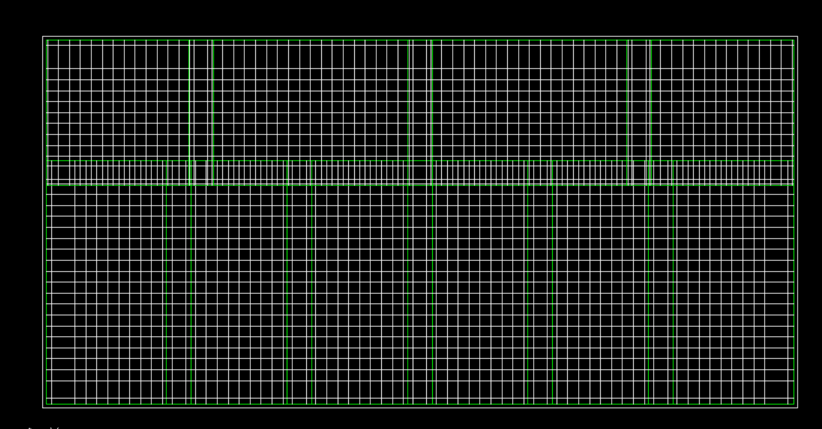

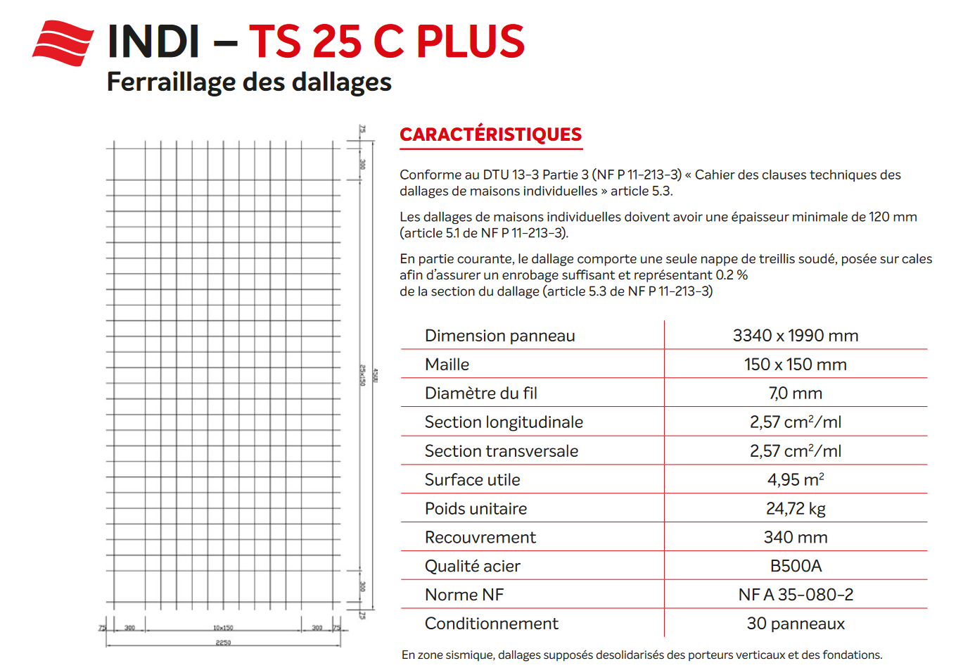

Salut a tous, j'ai trouver ce type de tréhis,
et avec je suis a peut pret dans mes cotes pour faire cela :
10.34m x 5.09 de dalle hors tout,
des tréhis de cette taille (3.34 x 1.99 de 25kg) sont beaucoup plus facile a manipuler pour une personne seul.
selon ce shema, il me faud 10 unitées donc un coupé de moitier, donc assé peut de perte ;).

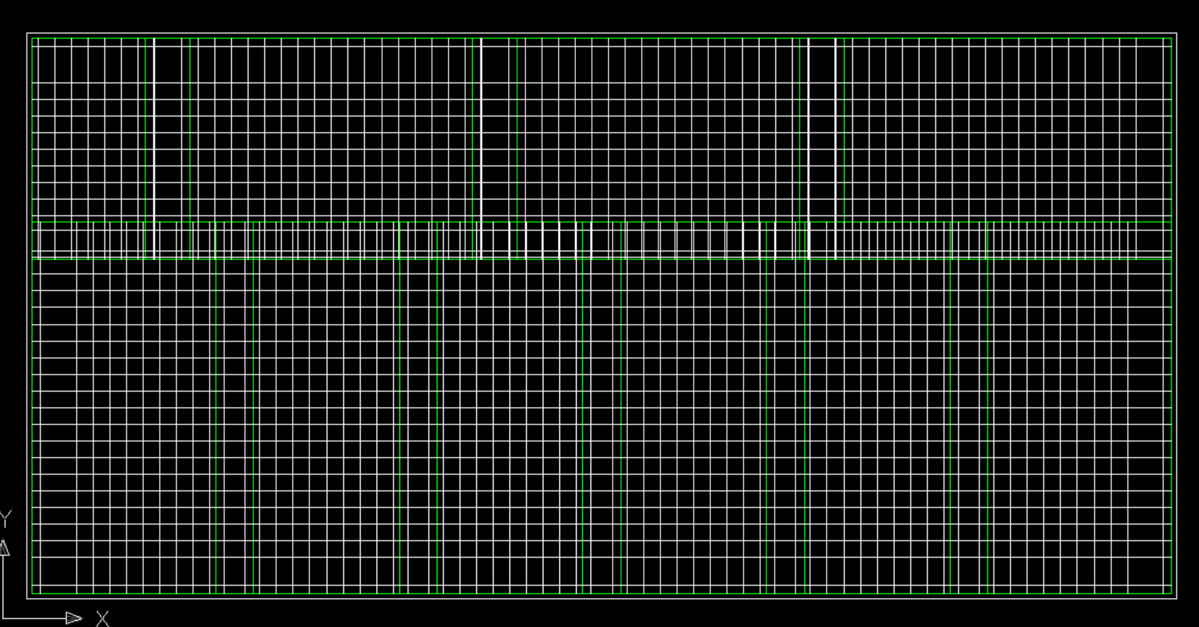

Env. 10 message Perpignan (66)
Ou centrer mais je doit faire deux découpe de 1.05 soit deux foies plus de taf mdr

super   c'est un bon début...
z'auriez pas oublié le chevauchement ?
 chaque panneau se pose avec un recouvrement de 34cm sur le suivant (c'est noté sur votre doc).
Le recouvrement est bien présent, se sont les ligne vertes, elles mêmes formes un rectangle de 3.34x1.99m qui se chevauchée des fameux 34 cm à chaques fois qu elles se rencontres.
Une chose M intrigué, d après le schéma du fabriquant, les treillis sont formé de tels sorte qu en périphérie il existe un gros écart entre deux fil d acier, du coup en périphérie d un dallage, l acier n est pas tellement présent et même lorsque du recouvrement on remarque la présence d un "vide" Car à ces endroits l écart en très deux fil est de plus que 15 cm. Bizarre autant qu étrange Sleep
