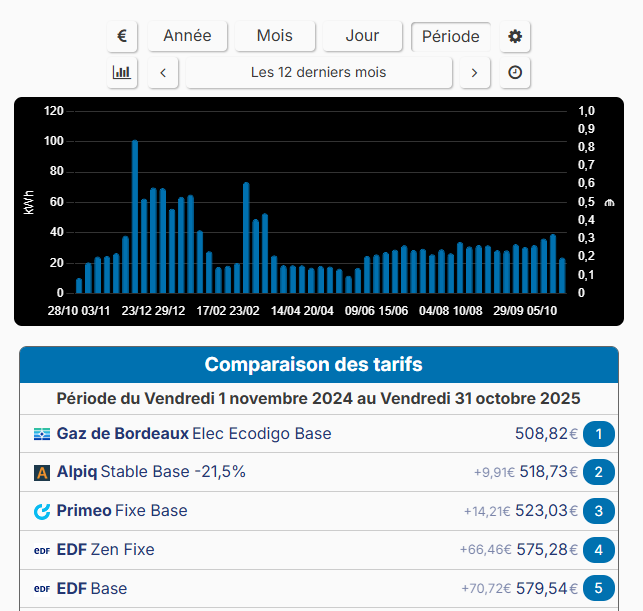

non je suis resté a tempo qui se marie bien avec la clim en faisant attention a surchauffer la nuit à 22. J'ai une maison trés bien isolée , en coupant à 7h, j'ai encore plus de 18 au plus froid de l'hiver à 20h.

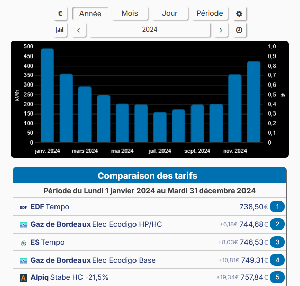

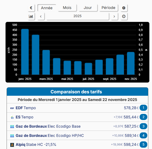

Tempo est bien moins intéressant depuis février 2025, date ou je suis passé de 18% d’économie sur le tarif bleu a 8 - 10%
mon site fétiche pour comparer les offres est lite.eco. De longue date Tempo était le plus avantageux et désormais quelques offres le surpassent. Mais vu le faible ecart, on est bien chez EDF, un fournisseur sans surprise . Je viens de regarder l'offre Energie Ensemble de que choisir et elle ne m'apporterait rien .
pour le suivit au quotidien, je suis sur hellowatt.
pour tempo il y a statistiquement sur 1à ans 3 periodes de froid : environ 5 jours vers le 10 decembre, environ 10 jours autour du 19 janvier et 5 a 7 jours en fevrier . ce sont ces jours de fevrier que je trouve penible car il arrive qu'ils tombent durant les vacances scolaires
Fabrice

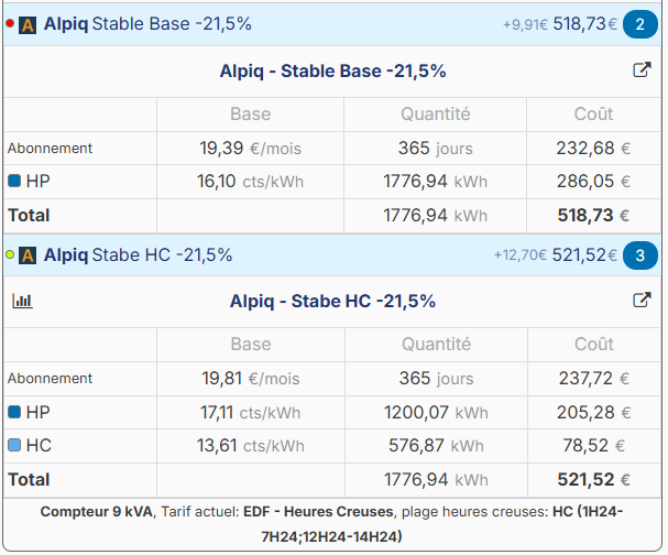

pour faire suite au message précédent .
Tempo n'est plus le plus adapté à mon cas depuis l'augmentation de fevrier 2025 qui a laminé la rentabilité .
j'ai laissé passer la période bleue, et comme les rouges approchent, je viens de passer chez alpiq à -21,5 % avec tarif de base. Pour moi les HC sont plus chère malgré les machines de nuit ( CETI, LL, LV, seche linge thermodynamique)
https://particuliers.alpiq.fr/offre/offre-speciale/1
tarif garanti 2 ans
merci capfile
pour repere maison 100 m2 RT2005elec, chauffage clim , CETI, 4300 kW.h/an, Lyon
Bonne journée
Fabrice

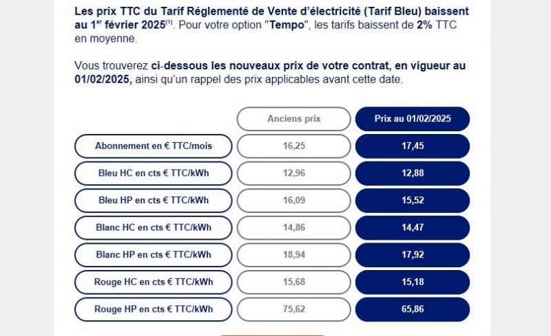

Tu as vu où que le Tempo avait augmenté en Février, car j'avais reçu les tarifs et justement cela avait baissé, sauf l'abonnement qui avait pris 1.20€ (en 9 Kva)
Et cela a encore baissé au 01/08/2025 sauf l'abonnement qui a pris 2.04€ de plus.
Sans quoi le prix du Kwh en HC/HP Bleu/Blanc/Rouge à baissé à chaque fois.
Grille au 01/08/2025
https://particulier.edf.fr/content/dam/2-Actifs/Documents/Of[...]lle_prix_Tarif_Bleu.pdf

gilles2776 En février c'est les tarifs base et HP HC qui ont nettement baissé, réduisant l'intérêt de Tempo.
Et depuis plusieurs offres à prix fixe sur deux ans très en dessous du tarif réglementé et proches des jours bleus de Tempo mais 365 jours par an. S'il n'y a pas de nouvelle baisse de Tempo cette formule va perdre pas mal d'abonnés.
Dept : Paris
Koenig6675 Et bien oui, si les tarifs HP et HC ont baissés, c'est bien que le Tempo a baissé et non augmenté contrairement à ce que dit "FabricePaille" (voir grille que j'ai mis précédemment)

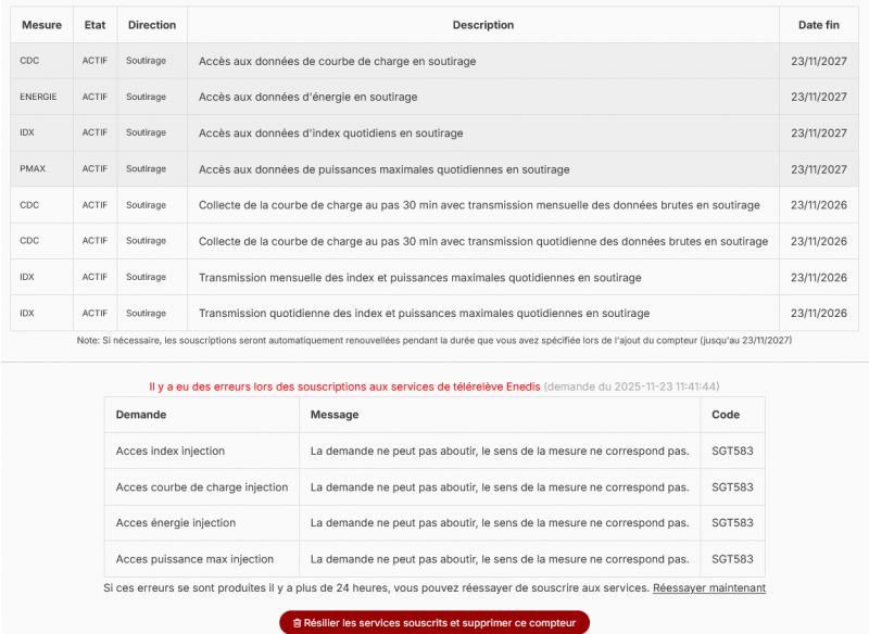

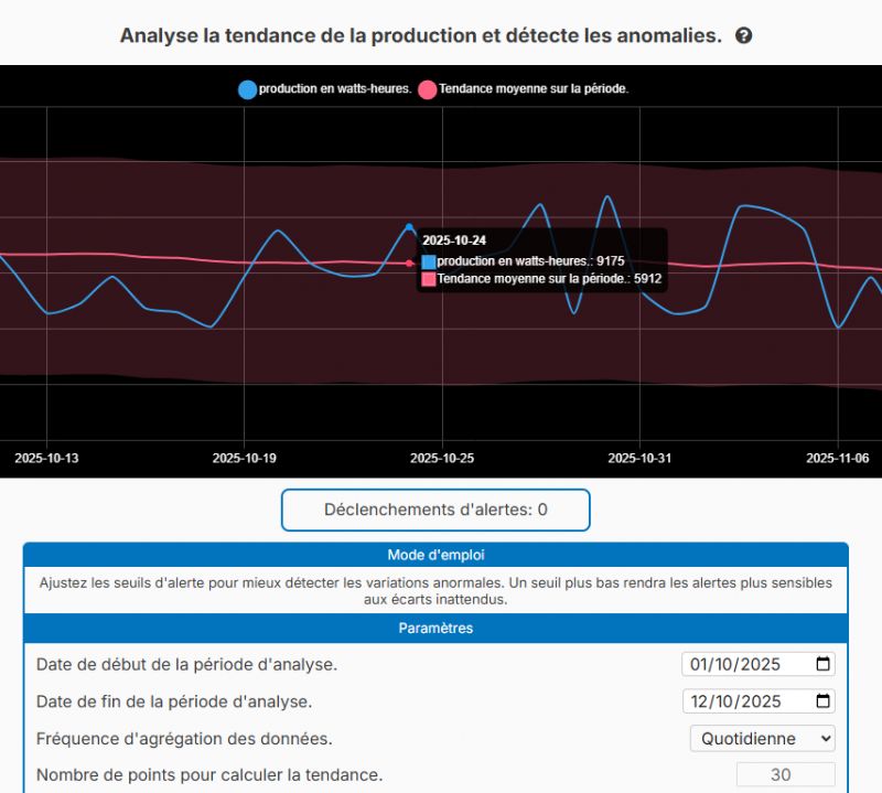

Membre utile Env. 500 message Loire
Est ce qu'avec Capfile je pourrai avoir accès aux données d'injection de production PV sur le réseau ? Je suis en autoconso pour une petite production PV de 1kW. Je n'ai qu'un seul compteur linky. Je sais qu'il est possible d'avoir cette info directement sur le compteur.
Paringil
Réponse générée par Paringil, Les réponses de Paringil sont en test et ne sont données qu'à titre informatif. Elles peuvent contenir des erreurs.

Env. 200 message Paris
paringil Oui il y a pas mal de possibilités. Par exemple avec l'analyse "seuils de production" ou "tendance de production" vous avez vos courbes d'injection au pas horaire ou les récapitulatifs quoditiens/mensuels
Dept : Paris
bécamel  Sur les offres de marché il faut bien faire attention aux montants "TTC", en gros les composantes de la facture d'électricité sont :
- Fourniture et acheminement (proportionnelle au kWh consommés)
- Abonnement(dépend de la puissance souscrite)
- Taxes fixes diverses
- TVA qui s'applique par dessus les trois premières composantes, c'est une taxe proportionnelle
Les offres de marché proposent la plupart du temps un prix fixe sur la partie Fourniture et abonnement pendant 1 ou 2 ans hors évolution des taxes. L'évolution des taxes diverses et TVA dépend de l'état et s'applique à tous types de contrat (offre de marché ou réglementée). Il existe aussi des offres de marché qui proposent un prix variable sur la part fourniture en fonction du marché mais là c'est risqué sauf si on suit très précisément les évolutions.
Bref en ce moment plusieurs offres de marché proposent entre 20 et 25% de réduction sur la part fourniture et acheminement par rapport au tarif réglementé EDF actuel. Les autres composantes de la facture sont identiques à tous les contrats. Mais plus la fourniture est basse et plus la TVA aussi.
Si on compare avec Tempo pour les meilleures offres de marché actuelles, c'est l'équivalent d'avoir des tarifs entre jour bleu et blanc toute l'année, et relativement proche des jours bleus. Environ 0,01 €/kWh plus cher qu'un jour bleu pour l'offre Ecodigo/gaz de Bordeaux...donc sur une année entière ça peut être très intéressant pour pas mal de consommateurs, notamment ceux qui sont en tout électrique, mais pas qu'eux. Ca peut représenter entre 5 et 15% de baisse de facture selon le profil de consommation.
Le prix étant fixé pour 2 ans, dans 2 ans il faudra faire attention aux nouvelles conditions, et éventuellement rechanger de fournisseur à ce moment. Exemple de comparatif :
Koenig6675
Il semblerait que cela ne fonctionne pas pour l'injection PV avec ce que j'avais indiqué plus haut...
Je ressayerai demain
Sinon pour ma part c'est toujours tempo qui arrive devant
Merci pour le partage de ce site.
bécamel
https://particuliers.alpiq.fr/grille-tarifaire/particuliers/[...]iers/PRIX_STABLE_18.pdf
Sachant que l'offre s'arrête à la fin du mois et est réservée aux 15 000 premiers. Tarif valable deux ans avant probable augmentation.
Dept : Paris

Les divers avis de Paul Pierre ou jacques c'est "très bien" mais seul La réglementation Tempo fait foi et elle est trés claire ! si tu as un doute, pose la question à EDF, tu seras fixé.
En Tempo depuis 2008, pour mon cas, ce contrat a toujours était le plus performant (à part EJP certaines années qui n'est plus accessible )
Il est évident que pour garder un certain confort ce contrat sous entend un chauffage de substitution les jours Rouge HP.

Membre super utile Env. 2000 message Ales (30)
Koenig6675 a écrit:bécamel
Merci pour la grille tarifaire alpiq.
Pour mon cas que ce soit le tarif HC HP ou Base chez alpiq, Tempo est toujours moins cher (une centaine d'euros sur l'année)
