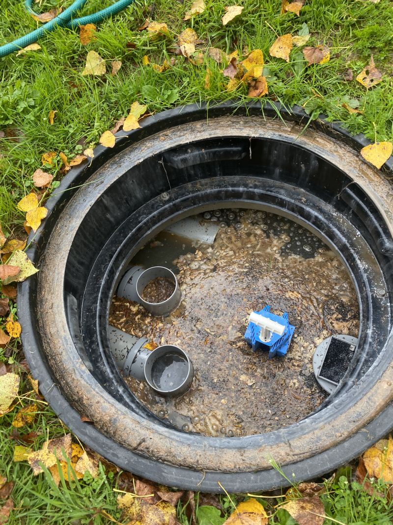

J’ai fait installer un filtre compact Eloy Water X perco 5EH il y a 2 ans.
Notre système a été jugé non conforme par le SPANC car il manquait la ventilation secondaire (oubliée lors de la construction) et notre épandage était totalement engorgé de boue au boue d’un an à peine (l’eau débordant des regards d’épandage)
Nous avons corrigé ces problèmes en installant la ventilation secondaire et en refaisant un épandage dans les règles de l’art (plus de caillou drainant, un géotextile qui fait bien barrière avec l’extérieur, nouveaux drains)
Malheureusement ce n’est toujours pas suffisant, car côté Xperxo, le filtre compact rejette dans l’épandage non pas de l’eau claire mais de l’eau chargée, et des algues se développent à une vitesse folle dans le regard. En ce moment c’est même carrément catastrophique. Voir photo.
Le technicien Eloywater ne comprend pas d’où vient le problème et m’a dit n’avoir jamais vu ça, j’ai proposé à ce que l’on fasse une vidange complète du système (car ma fosse était également montée en charge pendant plusieurs jours du fait du de dysfonctionnement de l’alarme et de la pompe de relevage. Oui, je sais, je cumule...) mais pour l’instant aucun retour.
Je voudrais donc savoir si d’autres personnes ont déjà eu ce type de soucis ? Car si j’insiste pour vidanger le média filtrant au bout de 2 ans au lieu de 10, est-ce légitime que je demande à Eloy de financer une partie des travaux ?
Et si cette dernière action ne sert à rien, quelle solution ? Faut-il que je mandate un expert extérieur pour venir analyser mon problème ? Qui contacter ?
Je vidange moi même le poste de relevage régulièrement en attendant que ça avance mais les mois passent et ma patience diminue...
Je vous remercie d’avance pour vos conseils.

Je n'ai jamais vu cela non plus.
Quel est l'état du filtre ? Parce que pour trouver eau de cette nature en sortie, il y a forcément un problème ne serait-ce qu'au niveau de la filtration physique.
Sur une microstation mal entretenue ou avec un problème de recirculation, ça peux se voir (accumulation de boues dans le clarificateur puis dénitrification sauvage induisant ce type de boues très liquide au niveau de l'exutoire). Mais dans un filtre, par définition, l'eau traverse le média et n'est donc pas censée ressortir chargée (à moins d'un défaut).

Photographe Env. 80 message Gironde
Merci pour votre message je pourrai vous envoyer d'autres photos plus tard, pour illustrer, mais l'entretien du système est fait régulièrement et à chaque contrôle tout semble ok.
L'eau semble meme presque claire au début (après nettoyage du poste de relevage et de l'épandage) puis au bout de quelques jours on retrouve les algues ou boue dans le regard d'épandage et au fond du poste de relevage (en moindre quantité)
L'eau qui s'écoule dans l'auget basculant semble ok aussi.
C'est pourquoi je me demande si ce ne sont pas les tuyaux qui amènent l'eau du massif filtrant vers le poste de relevages qui charge les eaux. Nous avons fait et fait faire 2 fois le nettoyage depuis le poste de relevage mais pas suffisant non plus et peut être pas efficace car cette partie à n'est pas très accessible.
Petite précision : pour ne pas engorger l'épandage avec des eaux chargées j'ai temporairement mis des chaussettes au niveau des tuyaux du regard, pour que seule l'eau s'épande, et pas les fines, ce qui accentue je pense la quantité des boues vues sur la photo.
Voici 3 photos très parlantes.
Photo 1, regard juste nettoyé :
Photo 2, regard le lendemain :
Photo 3, regard au bout de quelques jours :

Ca fait plaisir de voir que je ne suis pas seul avec ce problème récurrent.
j'ai toujours pris une photo avant le débouchage, casi tout les 15 Jrs.
Moi aussi je me suis fait balader par eloy,
Pour moi leur système de Préfiltre ne marche pas et d'ailleurs la 1er fois il me l'on changer avec un qui bloqué mieux le préfiltre bleu.
je vais organiser mon dossier, mes échanges d'emails, regrouper toutes mes vidéo et photos etc..
Je suis sur L'ouest lyonnais.
mon email de 2023 : pour  une mise en route en juin 2022
Mon 1er Email pour faire remonter mon problème à Eloy et TecniServe date du 16/02/2023
et mon dernier email après j'ai abandonné mais avec ce forum je reprend espoir pour trouver une solution.
je vous partage un email qui résume ma situation. car j'ai fait une vidange suite à leur réponse ça n'a servi à Rien... ça a recommencé.
Nous avons toujours des problèmes avec notre X PERCO !
Votre technicien est passé le 10/10/2023 et a pu constater qu’il y avait un problème au niveau du pré-filtre.
2 ème changement du préfiltre depuis l’instalation de la station..ca ne marche toujours pas obligé de vérifier tout les mois le niveau d’eau, voir tout les 15 Jours.
Passage du Tech le 10/10, le 25/10 déjà bloqué est niveau d’eau qui bouche l’aération, pareil le 25/11..filtre très emcombré, l’eau passe mal le niveau est donc remontée et bouche l aération , mais cette fois le filtre est resté en place.
Je prend des photos et vidéo avant chaque remise en route.
Ce n’est pas ce que le vendeur m’a vendu comme étant un système fiable avec un lavage du pré-filtre tout les 6 mois.
J’aimerai organiser une réunion sur place avec un Technicien et un représentant de JAG Eloy WATER environnement pour trouver une solution au problème.
le réponse de de TechniServe :
Nous vous revenons à la suite de notre échange téléphonique de ce jour.
Comme précisé, il semble que le problème rencontré ne soit pas lié à un problème mécanique mais plutôt à une question d'usage.
Le phénomène de remontée du préfiltre et de son colmatage prématuré indique que des résidus contribuent à obstruer le préfiltre de manière rapide.
Pour palier à cela, nous vous invitons à faire vidanger et rincer le décanteur primaire de votre filtre compact (prévoir un volume de 3000L) puis de procéder au remplissage en eau claire de ce dernier (eau provenant du réseau).
A l'issu, il sera alors intéressant de contrôler le niveau d'eau du décanteur ainsi que l'état du préfiltre tous les mois, jusqu'à estimer la fréquence de nettoyage idéal de ce dernier.
Nous vous rappelons à ce titre que le constructeur Eloy préconise de nettoyer le préfiltre au bout de 6 mois maximum, ce qui signifie que le préfiltre peut être nettoyé à échéance plus régulière selon l'utilisation.
Nous restons à votre disposition pour tout renseignement complémentaire.
Cordialement,
TECHNISERVE
Service support

Bonjour à tous !
je prends connaissance de vos différents messages, je suis désolée j'avais un peu de retard.
De mon côté j'ai envoyé un enieme recommandé à Eloywater et Hydraserv au mois de novembre pour leur demander un remplaçant du Xylit via SAV avec réponse demandée sous 15 jours et bien entendu : aucune réponse.
J'ai moi aussi commencé l'année par la décision de faire appel à un avocat pour faire avancer mon dossier donc je suis tout à fait d'accord pour nous grouper c'est une excellente idée. + mon voisin qui a le même système, même problème...
J'ai également envie de transmettre mon dossier à l'organisme qui a certifié ce produit car visiblement ils ne sont pas informés.
Bonne journée et à très bientôt
Messages : Env. 80
spanc-lm02 a écrit:Bonjour jmv74,
Je suis étonné de voir qu'un fabricant de la notoriété d'ELOY laisse ce genre de dossier pourrir.
Par mon travail, je suis amené à contrôler régulièrement cette marque et je n'ai jamais relevé de soucis de ce genre.
Ce sont encore les vieux modèles (écouvillon dans un tube PVC) ou le nouveau (structure lamellaire bleue) ? Je n'ai pas encore contrôlé beaucoup de nouveau modèle et c'est intéressant de savoir s'ils sont moins fiable...
Niveau rejet, avez-vous un sanibroyeur ?
Dans l'attente de vous lire
je vous confirme pourtant que c’est aussi le cas pour moi.
les rapports d’entretien indiquent chaque année que l’eau est chargée dès la pompe de relevage et pourtant aucune préconisation n’est faite pour corriger ce pb.

à mon avis on vous a deja demandé mais vous n'utilisez pas d'adoucisseur d'eau ou une personne sous traitement de médicaments quotidiens? L'adoucisseur et les rejet de sel ça fout en l'air tous les système de traitement biologique

Non rien de tout cela, ni eau de javel ou autre produit nocif.
Le problème est présent depuis notre arrivé dans la maison.
