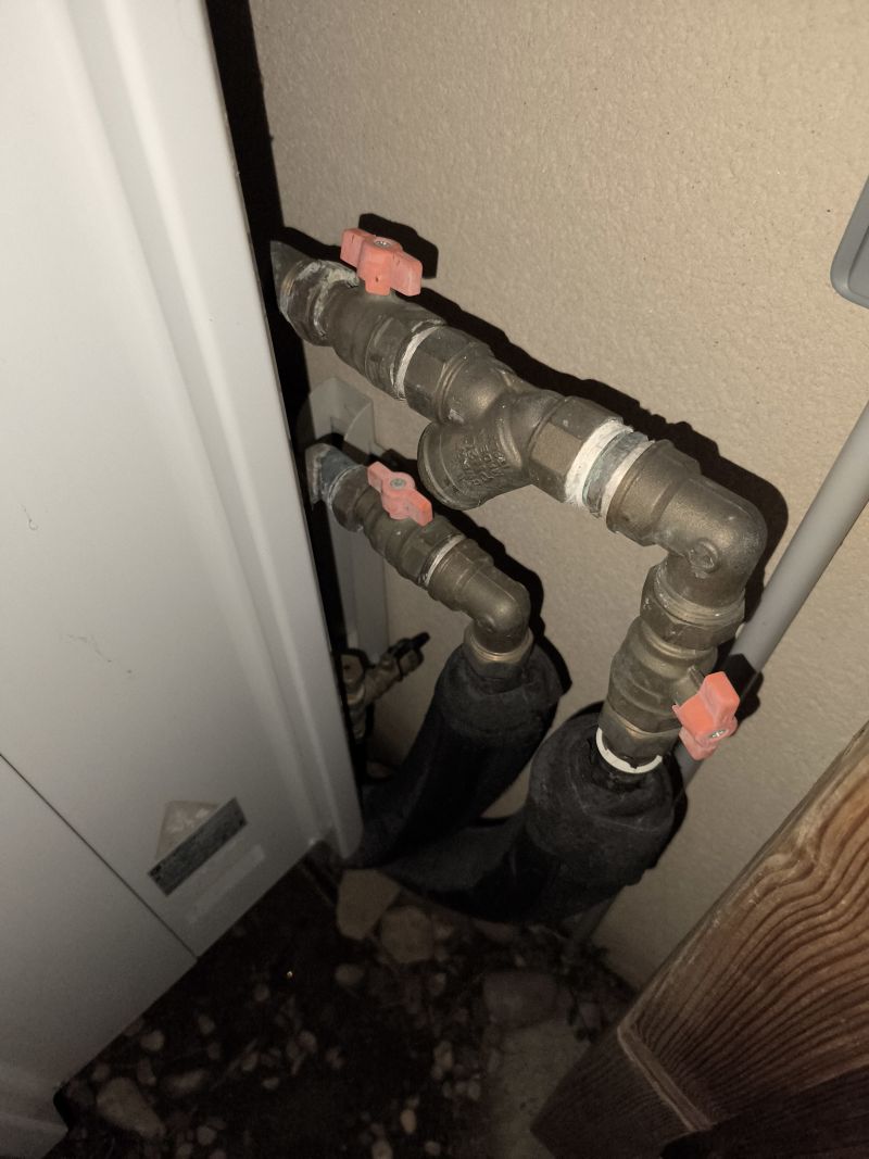

Nous avons également une pompe à chaleur Chaffoteau arianext M.
Notre maison à fini d'être construite en 2019.
Depuis l'année dernière nous avons également des chutes de pression régulière, tous les mois environ.
Ces derniers 6 mois, les baisses sont plus régulière, on est à un tous les 7 jours environ....
Nous avons également fait venir l'entreprise qui gère la maintenance.
Après avoir mis des torchons autour des vannes exogel sur leur conseil, il en est ressorti qu'ils ont été bien mouillés suite à la dernière chute de pression. Donc nous devrions les changer prochainement.
MAIS avant, ils nous ont conseillé un dernier test pour voir si ce n'est pas un des tuyaux relier la PAC intérieur et extérieur qui serait percé et provoquerait cette chute de pression.
Pour cela, ils nous ont dit de fermer les vannes orange en amont des vannes exogel à l'extérieur. Ceci provoquerait bien sûr l'arrêt du chauffage mais permettrait d'être sûr qu'il n'y a pas de fuite dans ces tuyaux, ce qui engendrerait d'important travaux.
Nous devrions faire ce test dans les deux semaines à venir.
Notre voisin, qui a eu la même construction que la nôtre, a lui une fuite dans un de ces tuyaux reliant les deux unités. Pour le voir, son entreprise de maintenance à mis un thermomètre à sonde dans la gaine faisant passer ces tuyaux, depuis l'extérieur. Et le thermomètre à montrer une température de 29 degrés, indiquant la présence d'eau et donc une fuite de ce tuyau...
Je vous tiendrai informé de la suite.

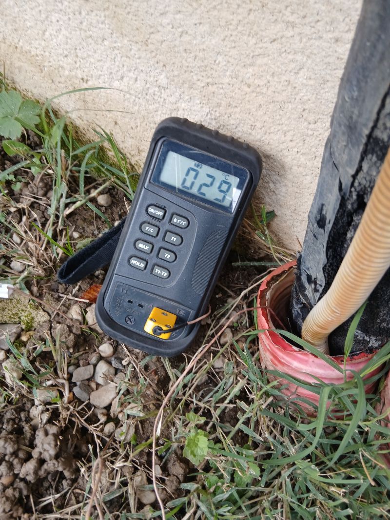

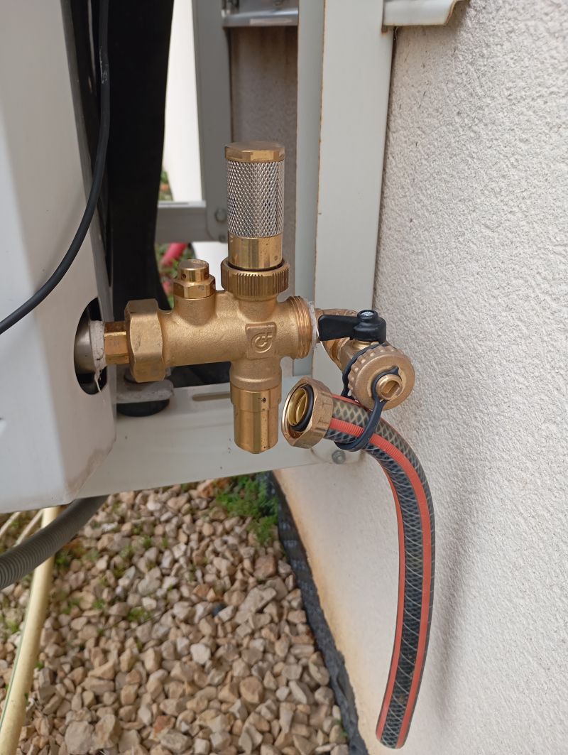

Bonjour, c'est bizarre, moi j'ai fait glycolé au passage le circuit aussi.. et l'idée de calorifuger c'est ignorer le problème en supprimant la vanne et en isolant le système... Les fabricants ne le font pas c'est sûrement pour une bonne raison effectivement.
Je vais faire une photo de mon instal.
De : Chablis (89)
Env. 100 message Chablis (89)
Pour ma part à cette période de l'année, la vanne est chaude et aucun problème pour le moment.
De : Chablis (89)

Je vois que vous avez une vanne exogel qu'en bas,
Quel est le nom de l'accessoire situé en haut qui sert à faire rentrer l'air je suppose ?
C'est mon plombier qui a commandé le kit exogel multifonction, je n'ai pas la ref mais c'est celle pour chaffoteaux. Sur Google vous trouverez des exemples

Env. 10 message Haute Garonne
Dépannage en cas de fuite :
L'EXOGEL® étant sous pression, sans toucher à son positionnement, introduire par le trou d’évacuation un
cylindre métallique de 1 à 3 mm avec l’extrémité plate et pousser pour provoquer un jet d’eau.
Ceci aura pour effet de chasser le grain de sable ou la paille provenant de la conduite qui se serait intercalé entre
le pointeau et le siège provoquant une fuite goutte à goutte.
