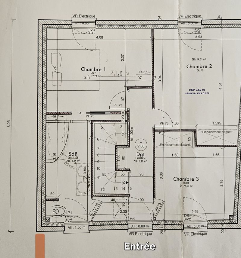

J'étudie aussi la piste ventilo-convecteurs de mon côté car je dispose d'une PAC air/eau réversible sur plancher chauffant/rafraîchissant. L'idée serait de reprendre pour partie le réseau existant mais sans utiliser les deux systèmes (plancher et ventilos) en même temps, pour s'éviter l'ajout d'un circulateur + vanne de mélange. Les ventilos pourraient aussi servir en mi-saison, lorsque l'inertie du plancher est difficile à gérer.
Cela dit il y a quand-même beaucoup d'inconvénients, le prix notamment et aussi la disponibilité des produits (et pièces) pour un particulier.
J'envisage 1 ventilo gainable en faux plafond dans le couloir qui désert les chambres, avec les bouches dans les chambres et reprise dans le couloir. Puis 1 ou 2 autres, muraux ou encastrables, dans la pièce de vie.
Avantages : pas besoin de frigoriste, pas d'unité extérieure supplémentaire et potentiellement une bonne intégration visuelle (comparé à un split)
En seconde possibilité j'envisage un monosplit classique dans la pièce de vie en complément du plancher rafraîchissant, pour un coût global inférieur (installation DIY + mise en service par un pro). Mais à ce moment là pas de climatisation des chambres (critère important)
Au final, je me demande si la piste ventilo-convecteurs ne serait-elle pas un peu trop ambitieuse vu ma situation ... ?

Je me suis posé exactement la même question. Utilser ma pac air/eau avec un ventilo-convecteur uniquement en mode rafraichissement. En cherchant sur internet je n’ai pas trouvé le ventilo- convecteur que je pourrais installer dans le garage et des bouches de reprises et des bouches dans les chambres et pièce de vie.
Il existe beaucoup de modèles, mais pour les trouver chez un revendeur Français cela peut devenir un peu plus compliqué ...
Votre garage est attenant à toutes les pièces que vous souhaitez reliez ?
Dept : Vendee
Oui
Mon idée installer le ventilo-convecteur dans le garage car j'ai les tuyaux du plancher qui partent dans la maison. Donc dacile de faire les connections à la pac. Il y a aussi un tuyaupour evacuerles condensats dans une cuve de recup des EP. De plus il ya l'elec à proximité. J'ai une preference pour installer le ventilo-convecteur dans le garage plutôt que les combles. Car facile d'accès, moins de risque en cas de fuite,...
La question que je me pose concerne les distances. Combien de distance entre la bouche la plus éloignée et le ventilo-convecteur. Les tuyaux d'air doivent il étre isolé etc....
Concernant les distances, tout dépend de la machine, du diamètre des gaines (obligatoirement isolées), etc ...
Vos gaines repasseraient par des combles perdus ?
Si vous n'avez qu'un seul ventilo-convecteur, il est probablement plus pertinent d'investir dans une unité gainable à détente directe (PAC air/air). Les ventilo-convecteurs coûtent cher, les gainables pas tant si vous l'achetez au bon endroit (en considérant que vous voulez faire les travaux vous-même). Éventuellement plus compliqué de trouver un pro pour la mise en service, et encore ...
Le gros avantage de l'hydraulique c'est de pouvoir multiplier facilement les ventilo-convecteurs pour disposer d'une vraie gestion de température par zone. Mais c'est plus d'entretien et un gros travail pour isoler le réseau.

Je crois que je vais rester sur ma première idée. Un ventilo-convecteur directement branché sur l'eau du plancher chauffant (mais en mode froid) avec systeme de vanne pour isoler le plancher et être uniquement avec le ventilo-convecteur en froid. Une bouche dans la pièce de vie.
À aujoued'hui je n'ai jamais utilisée ma pac en mode rafraichissement. J' ai un peu peur du point de rosé et avoir de l'eau partout. En plus je ne peux pas couper entre mon garage et les nourices dans le bureau donc potentiellement des risques de piint de rosé sur le parquet du bureau.
As-tu des ref de ventilo-convecteur qui seraient dans le garage avec des bouches dans la maison?

Bien configuré le risque est plutôt faible, mais il ne faut pas être trop ambitieux. L'efficacité dépend du point de rosée donc beaucoup de votre localisation. Vu que vous avez déjà tout le matériel en place, il serait dommage de ne pas essayer.
Il existe vraiment beaucoup de références ! Les plus faciles à trouver pour un particulier en France sont toutefois plutôt des unités type console ou encastrable.
Les fabricants : Jaga (Pays-Bas, orienté plutôt haut de gamme et résidentiel), CIAT (Français), Innova (Italien), Panasonic/Daikin (gamme usage résidentiel c'est fabriqué par Innova) et bien d'autres ...
Attention aux cycles courts sur votre PAC, avec un seul ventilo-convecteur vous n'arriverez peut être pas à dissiper toute la puissance.

Nouvel Aviseur Env. 100 message Loire Atlantique
Bonjour ,
On se pose aussi la question d'un SEUL ventilo convecteur dans notre chambre à l'étage sur une PAC alfea extensa duo+ Atlantic réversible avec plancher rafraichissant au rdc et Unité Extérieure en limite de propriéte (rectangle orange en bas). entree = en bas
En dehors du fait que l'on ne trouve plus de ventilo convecteur de la marque Atlantic ;  le "panama" , on se demande si on trouvera quelqu'un pour faire cette installation et si l'installation d'un SEUL split ne serait pas plus judicieuse?
Par ailleurs en fonction de notre configuration voir plan , selon vous split dans la salle de bain au dessus de la fenêtre , (pas dans la chambre car nous ne voulons pas d'unité extérieur dans notre jardin à l'arrière) , ou ventilo convecteur dans la chambre associé à la PAC, (si toujours possible) ou encore split au dessus de la fenêtre du Dgt , couloir qui desservirait toutes les chambres (dont on se fout clairement car nous sommes 2)   ?
