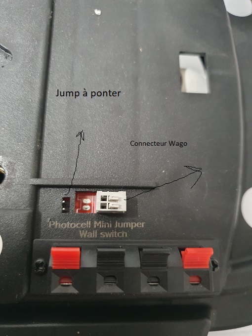

Bonjour rodrigue44
En voulant placer deux photocellules pour sécuriser ma porte de garage je suis tombé sur ce forum.
Et j'ai constaté que je n'étais pas le seul à avoir des problèmes de câblage.
Pour pouvoir utiliser les cellules il faut impérativement ponter le mini jump.
Pour tester l'ouvre porte il faut créer un contact entre la borne RED et White "voir photo ci dessous"
Si vous avez fermé les contacts mini jump et RED avec White votre porte peut fonctionner normalement.
Maintenant si vous descendez votre porte et que vous ouvrez la liaison RED avec White alors la porte remonte.
Pour le raccordement des cellules il suffit de raccorder l'alimentation 24 V "power imput" de la cellule sur les bornes "Back up Battery" pour info elles ne sont pas là pour cette fonction mais cela fonctionne.
Pour le contact sec de la cellule " com et out " ils sont a raccorder sur le RED et White sans oublier de mettre le jump de la cellule sur NC.
J'espère que vous avez bien tout compris .
Bien à vous.
