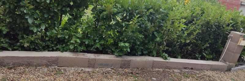

Bloque a banché obligatoire? J'ai cru voir que pour une si petite hauteur, des parpaings simple frait l'affaire, avec des ferrailles qui remontent environ tout les 2m dans des parpaings d'angle ?
Attendez un peu, je vais prendre une photo d'un petit muret que le suis en train de faire.
C'est un petit muret pour éviter que le gravier ce meulage avec les arbustes, et comme vous pouvez le voir je rajoute l'eau et l'électricité.
