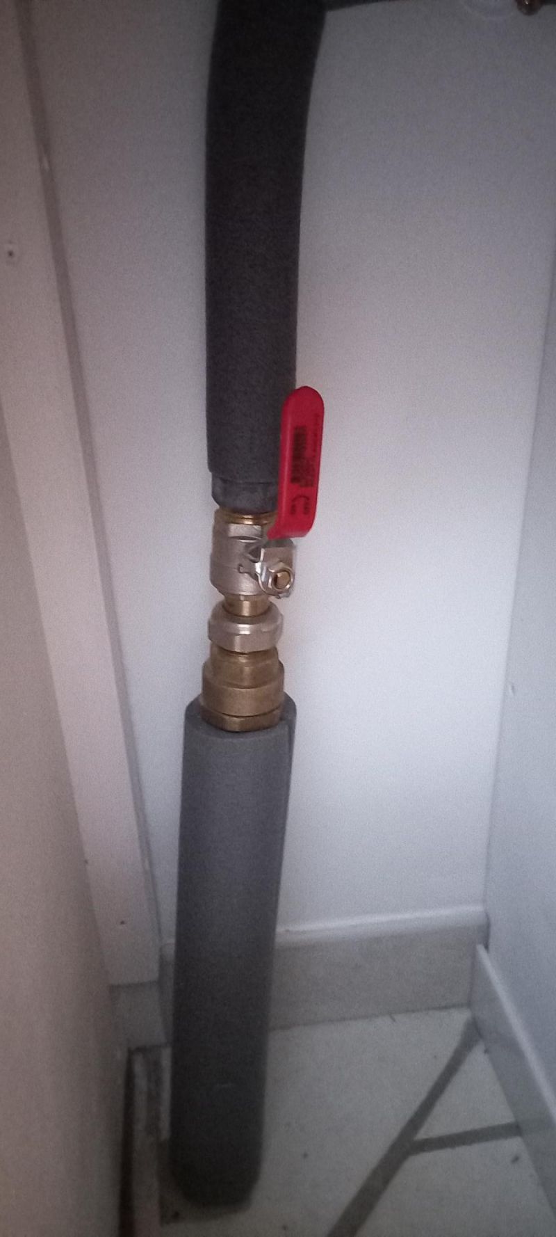

j'ai une fuite sur la vanne d'arrêt générale au niveau de l'écrou supérieur. Cette fuite a fait rouiller la vanne d'arrêt. Je veux la changer ?Est ce possible car d'un côté il y l'écrou libre ça c'est ok mais de l'autre il y a un raccord laiton sur le gros tuyau noir. Quelle est le diam de la vanne et surtout ne vais-je pas être embêter sur la partie basse. Aussi l'étancheité se fera par joint ou filasse ? Merci de votre aide

Il faut d'abord vérifier s'il y a une vanne en amont de celle-ci pour pouvoir fermer l'eau avant de démonter la vanne !
Ensuite, dévisser l'écrou libre, puis la vanne qui est vissée sur le raccord en laiton entre la vanne et le tuyau PE (noir). Prévoir de la filasse pour l'étanchéité côté raccord laiton et un joint plat côté écrou libre.
Attention, si la fuite se fait au niveau de l'écrou libre entre l'écrou libre et la partie fixe (soudée au tuyau du haut), la fuite sera toujours présente. Pour l'étancher, il faudra changer l'écrou libre et sa partie fixe, donc dessouder et ressouder un raccord avec écrou libre neuf.

Bonjour Beone68, merci pour votre réponse. J'ai acheté une nouvelle vanne d'arrêt, j'ai fait appel à un voisin connaisseur, il va certainement en plus remplacer l'écrou libre.
