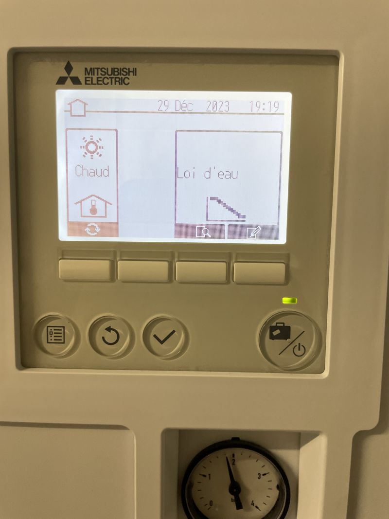

et dsl si je veux comprendre pourquoi mon reglage est a 35° max pour une température exterieur à -10° et que je constate qu’en ayant 6° dehors, elle envoie à 40°, bah ca m’interpelle.
Oui c'est bien de vouloir comprendre.
 Si elle envoie 40° c'est la preuve que la régulation ne se fait pas uniquement sur la loi d'eau, mais fait intervenir de nombreux autres paramètres comme sur de nombreuses PAC en fonction de votre installation notamment avec un ballon tampon qui est une réserve d'énergie et qui est redistribuée suivant les besoins en fonctions des consignes, sauf pour la sdb ou vous n'avez pas de thermostat ni de vanne.
Ne prenez pas la T° maxi de la loi d'eau comme la T° maxi de départ de la PAC.
si dur à comprendre…?

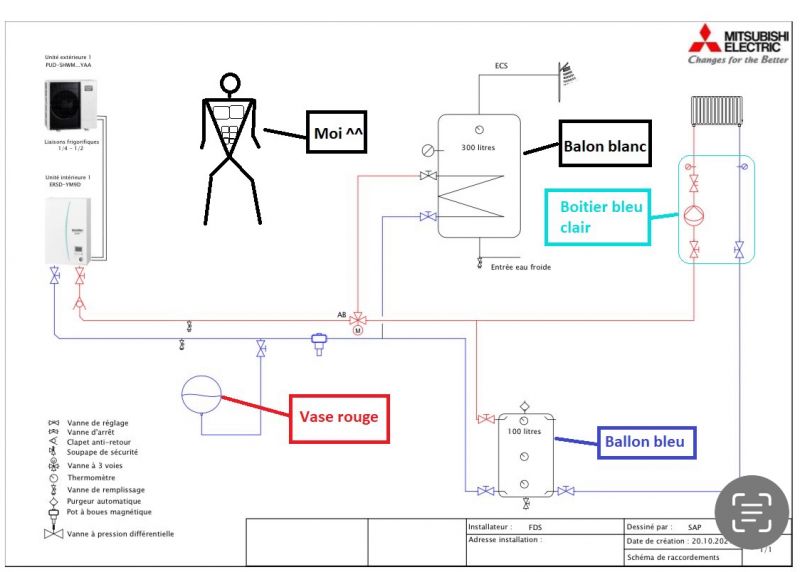

Aussi un schéma hydraulique serai un plus pour faire comprendre l'installation.
Dept : Indre Et Loire
Membre utile Env. 700 message Pas De Calais
Giovia.44 a deja posté un schéma de l'installation dans son dernier message.

Salut à tous et avec un peu de retard, un joyeux Noël et pleins de voeux de santé et bonheur.

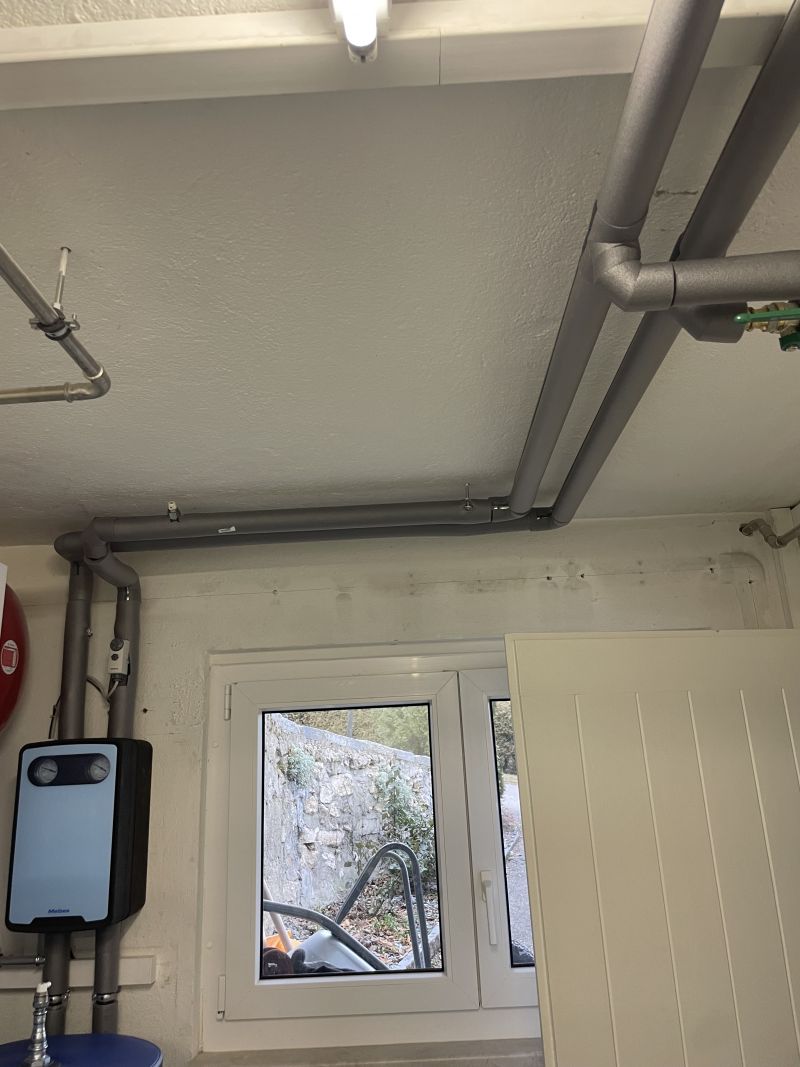

Concernant le sujet... des news? J'ai posté le schéma hydraulique et le cheminement des tuyaux de l'installation.
Merci d'avance ^^

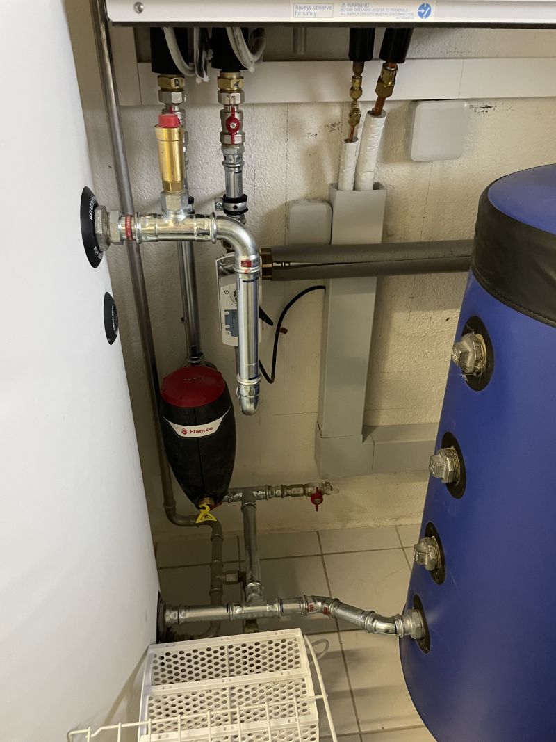

Oui Faites-nous votre schéma hydraulique car celui que vous avez posté ne correspond pas à votre installation,  je n'arrive pas à comprendre votre montage, il semble que la sortie du réchauffage d'ECS arrive au ballon tampon et que sur la sortie chauffage de la PAC, il y ait aussi un Té qui vienne du ballon tampon, Très étrange, jamais vu une tel type d'installation en France.
Et pourquoi ce boitier mural bleu, c'est un groupe de pompage mélangé :
https://omnitec.be/fr/pompe-hydrophore/11311-meibes-groupe-d[...]e-4-4-alpha2-25-60.html
Votre PAC pour votre région ne semble pas surdimensionnée.
Chez moi une Ecodan de 5.5 Kw, un départ unique de la PAC, puis une V3V qui dirige soit vers les P.C soit vers le ballon réchauffeur d'ECS, c'est la PAC qui la pilote. Le tout sur loi d'eau. Ca économise beaucoup de matos, c'est simple et très efficace.
Ma PAC travaille à basse température, pour 0°C extérieur, mon départ d'eau est à 29°C
Avec votre mode d'installation vous pouvez utiliser le mode rafraichissement ?

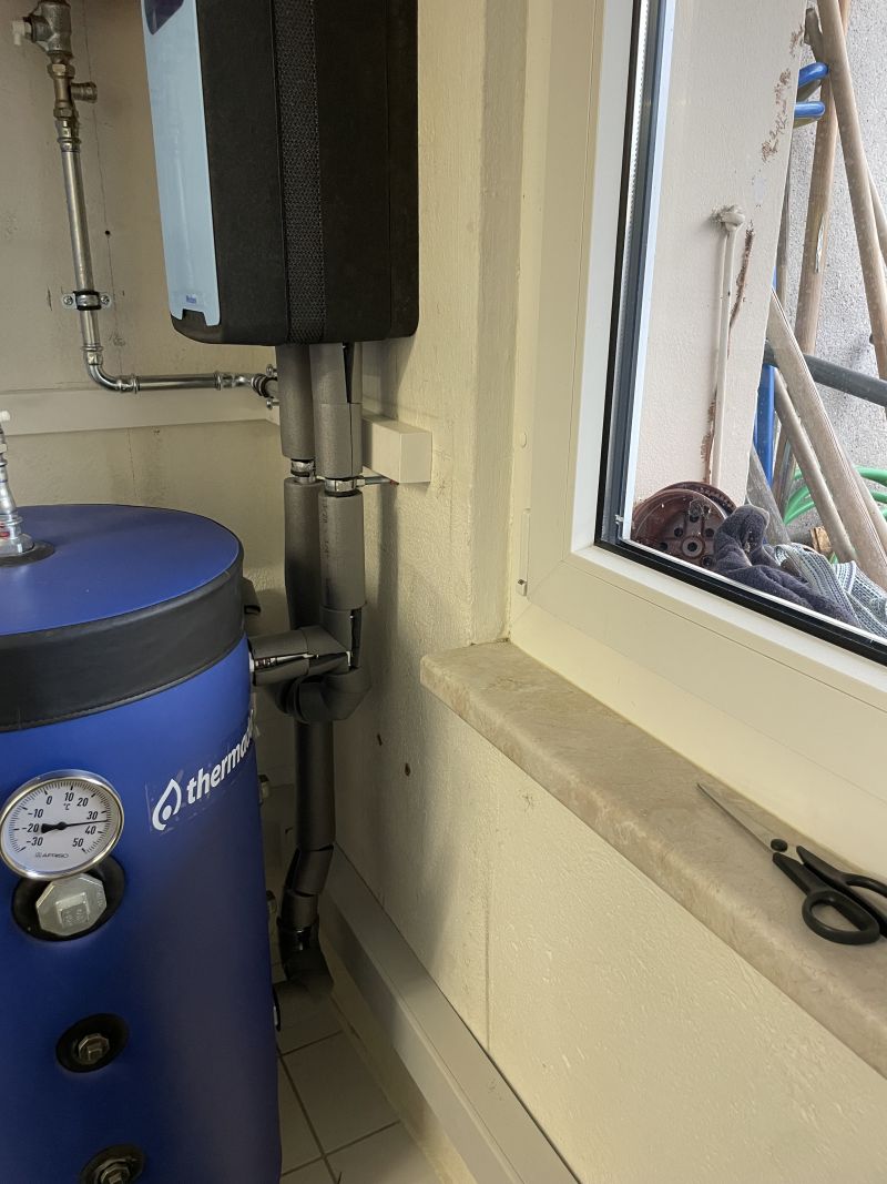

Salut
Je n'ai pas le rafraichissement
Je ne sais pas dresser des schéma navré
Pour le pourquoi du boitier, je n'ai pas de réponse. Je pense que doit y avoir une raison.

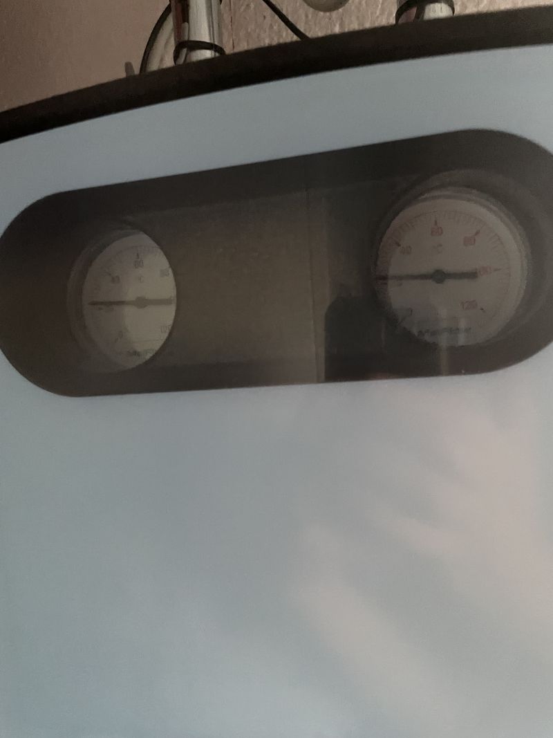

Le ballon bleu, je crois que c'est une reserve toujours prête pour les tuyaux de chauffage, pour minimiser des cycles courts ou des démarrages trop puissants lorsqu'il faut chauffer. Il m'avait donné une explication du genre.

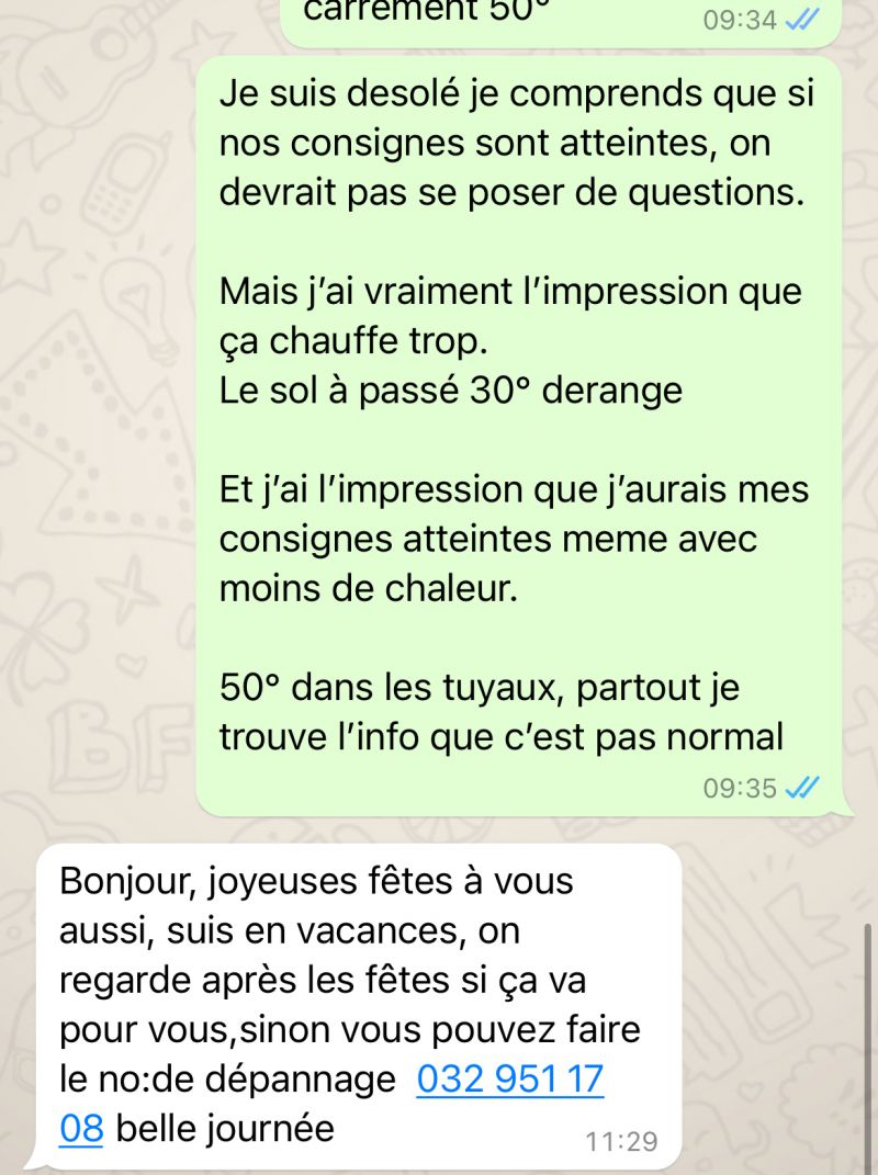

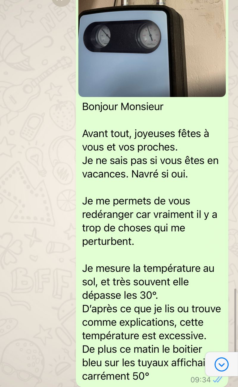

Ca me questionne que chez toi, pour 0° exterieurs, tu as max 29° dabs le tuyaux
Et moi avec 5° dehors, je mesure mon tuyau à 39° (j'ai carrement vu 50° sur le boitier bleu comme sur la photo).
Tu as peut etre une meilleure isolation que moi. Mais quand meme...
Et par endroit mon sol à 30° ça m'enerveX

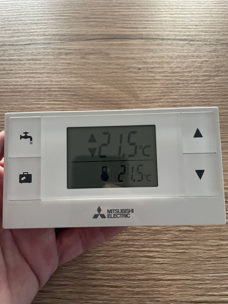

Selon certaines reponses, si j'ai mes consignes atteintes, et qu'il fait pas trop chaud, alors c'est le bon reglage.
Mais j'ai l'impression que meme en chauffant moins fort, je les aurais.
Bref, aussi cette histoire de « compensation » qui fait que mon reglage « 35° si dehors -10° » n'est pas respecté, ca m'énerve aussi.

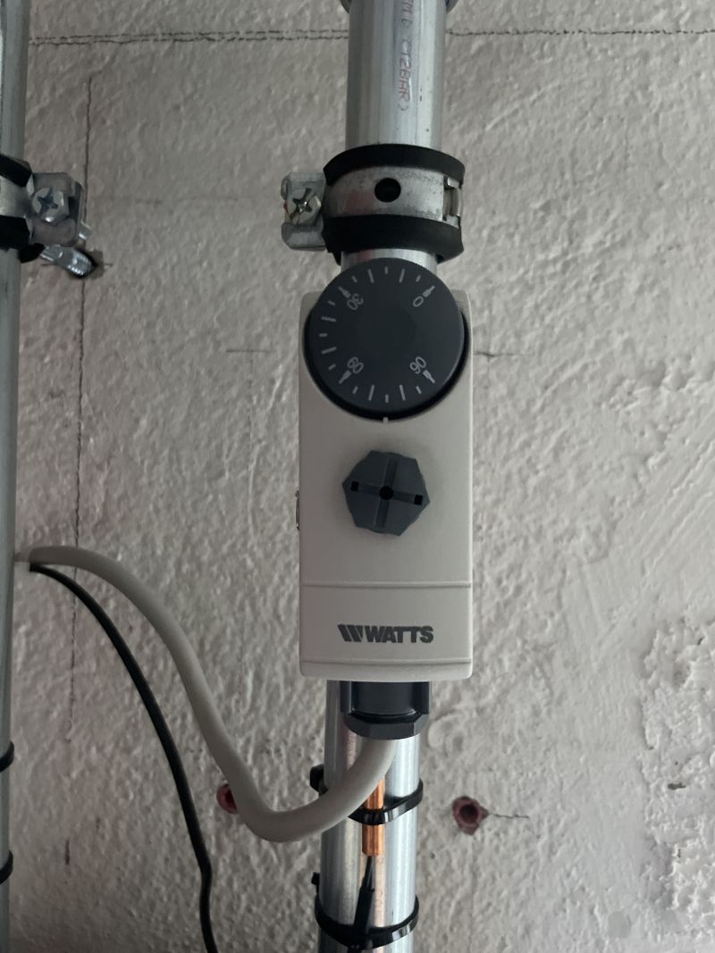

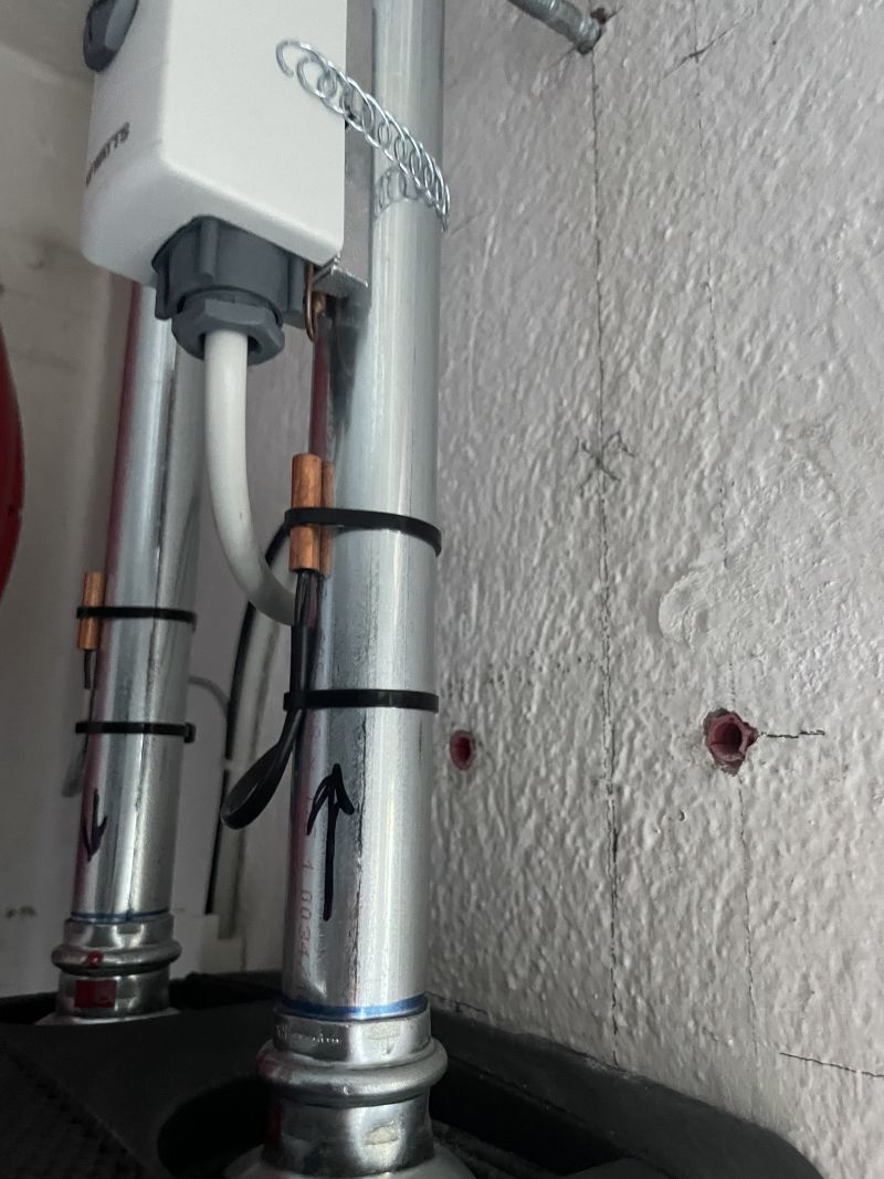

Pensez-vous qu’en isolant les sondes en cuivre de ma photo, la mesure sera plus precise et que du coup je peux ameliorer qqch ?
Env. 200 message

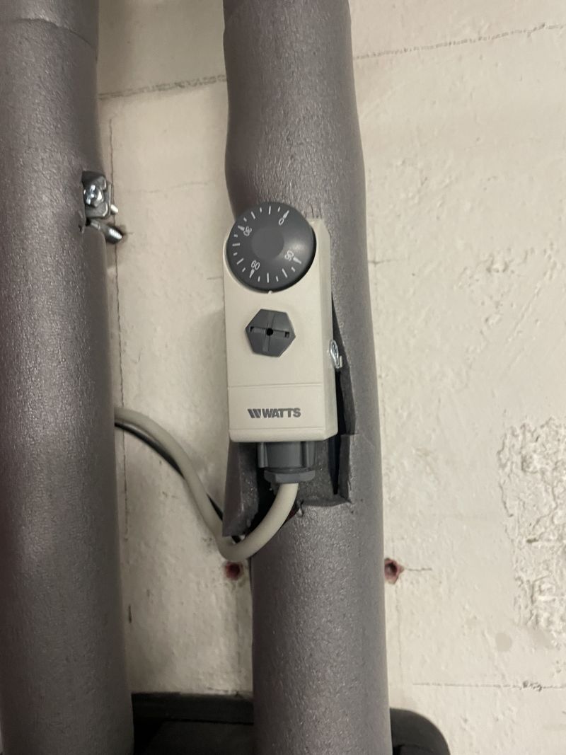

Et aussi ce truc… c’est quoi?
Membre super utile Env. 6000 message Au Vert (51)
 Thermostat de regulation du module hydraulique ( le boitier en dessous). C est eux qui alimentent et gerent tes tempé de chauffage.
Je te l ai deja dit, mais tu preferes m envoyer balader et t enerver sur ton cadran de pac.
Abaisse la consigne de ce thermostat.

Mais son fonctionnement precis? Il regule l'eau de depart?  Il donne donne une information où? Au boitier bleu? À la PAC?
Si je bouge son réglage, ça peut changer quoi dans le fonctionnement etc?

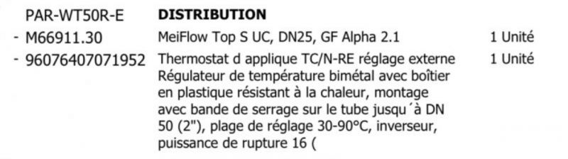

Cette sonde est l'aquastat de sécurité, son rôle est de ne pas permettre que dans le cas d'un P.C, de l'eau ne puisse  pas circuler au delà de 28°C (réglementaire) et lorsque je vois qu'il est semble réglé à 75°c !
Plus nous sommes riches, plus nous polluons et rejetons de CO2.
De : Roazon (35)
Membre utile Env. 400 message Aube
Slt, ce n'est pas plutôt 50°c, car 28°c c'est vraiment très bas pour une sécurité de PC.

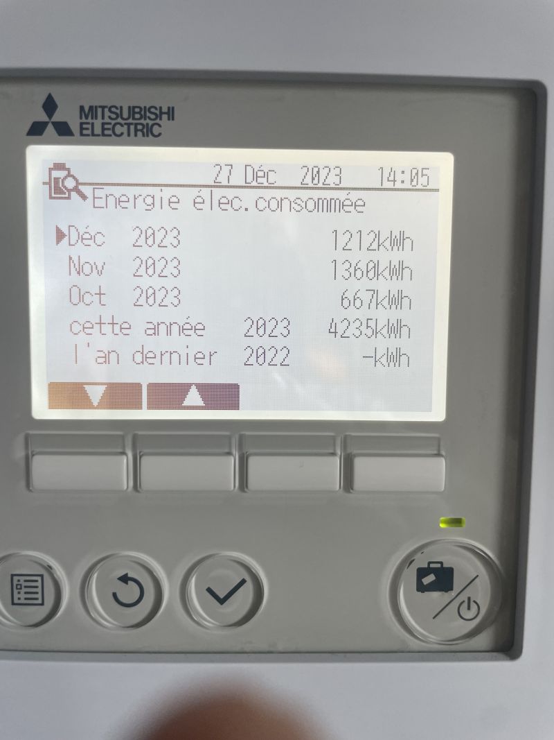

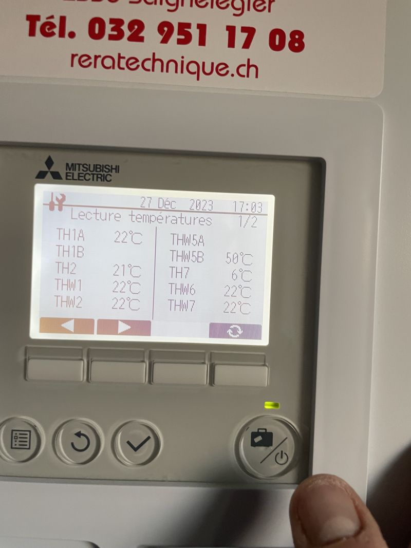

Précision, oui, pour le P.C, la tempérture max du sol doit etre de 28°C, et le fluide max à 50°C, chez moi le départ de la température d'eau max est bridé à 35°C sur la PAC.

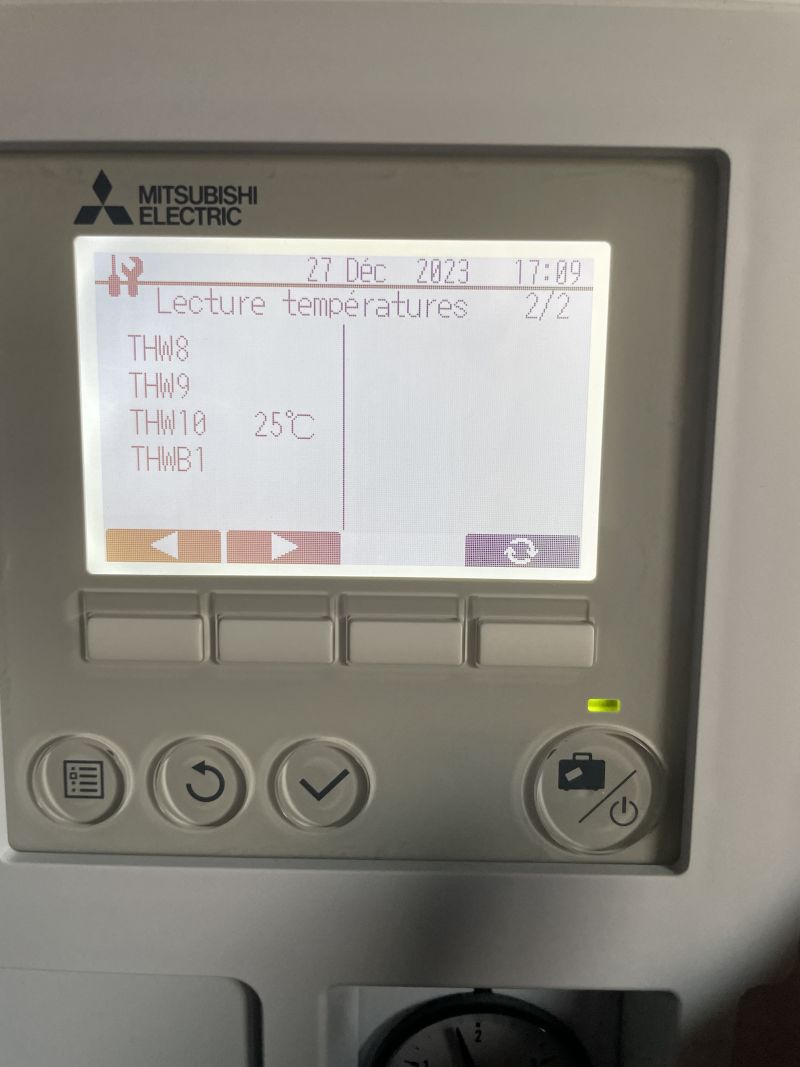

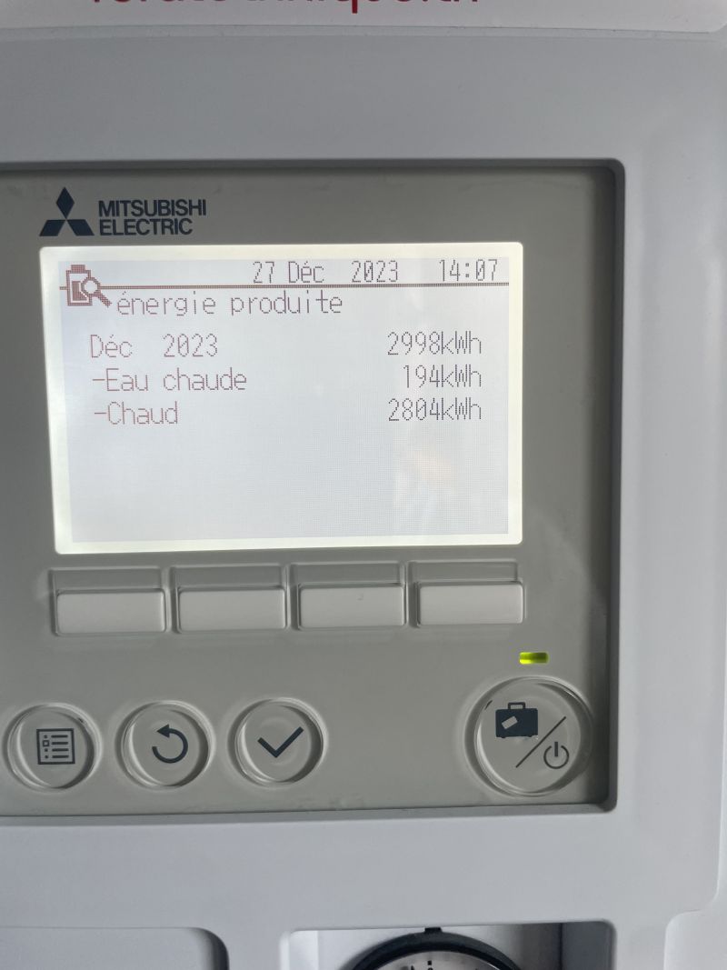

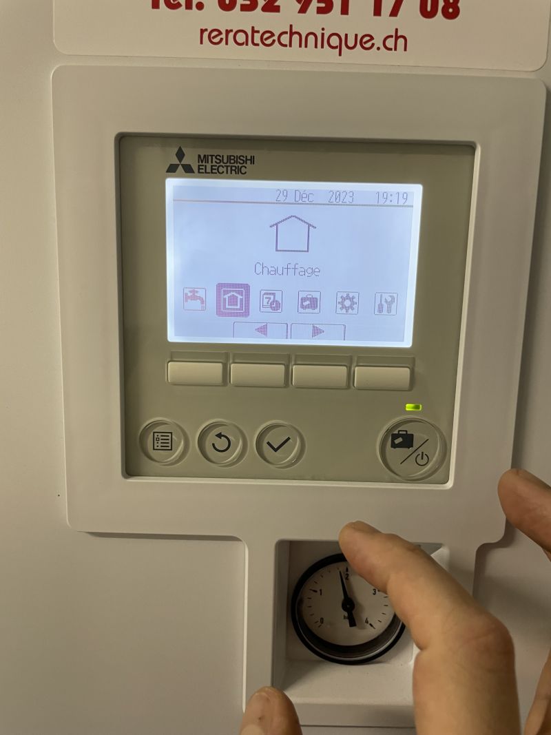

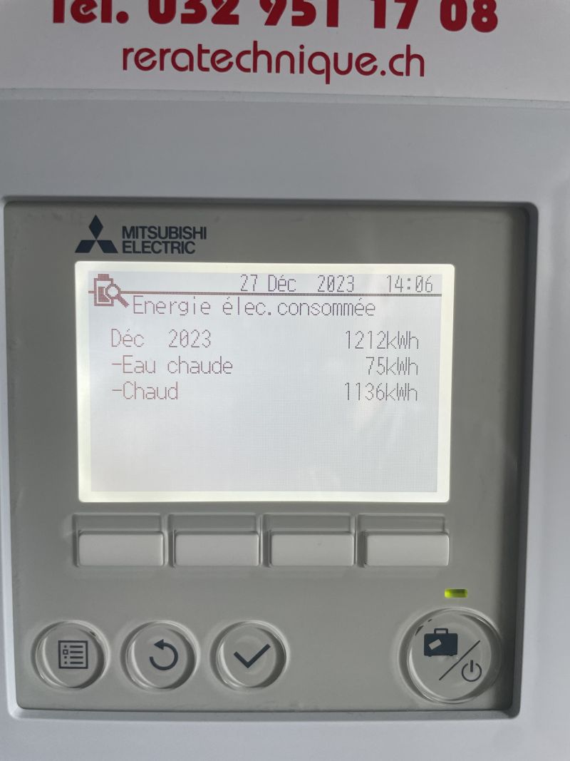

Maintenant je propose de connaitre le rendement de la PAC, pour cela il faut nous faire parvenir la photo de 2 écrans sur l'Ecodan.
Depuis l'écean d'accueil:
-Appuyer sur le bouton en haut à droite et nous communiquer les infos affichées.
Afin d'aller plus dans le détail:
- Nouvel appui bouton haut droit
- Valider " energie elec conso" par bouton bas 3éme (V)
- Valider Decembre et faire une photo de l'écran.
- Appuyer 2 fois sur le bouton retour  bouton bas 2 éme
- Cette fois-ci valider "énergie produite, valider décembre et faire une photo de l'écran.
Nous les faire parvenir.
A partir de ces éléments, au dela de l'installation et des parametres de fonctionnement nous aurons une indication sur les performances de votre PAC

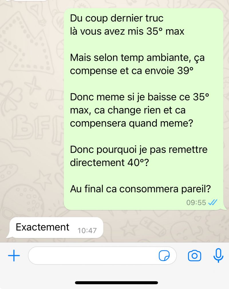

Je l’avais appelé une fois pour lui dire que justement j’ai l’impression que ça chauffe trop pour rien.
Il est venu il y a 2 semaines (avant que j’ai la camera thermique)
Il m’avait justement expliqué que lors de l’installation, il avait mis l’a température max à 40° si il faisait -10° dehors.
Et il l’a baissée à 35°.
Ensuite, avec la camera thermique j’ai constaté mon tuyau à 40°.
Et ses explication sont que c’est dû à la compensation par rapport à ma consigné souhaitée (voir les messages que j’ai retranscrit plus tôt dans cette discussion).
Puis je lui ai demandé ceci et voyez sa réponse…:
Du coup je il est venu pour baisser de 40° à 35° la temp si il faisait -10° dehors…
Mais en fait, vu que ça compense, ça change rien et ça enverra tjrs pareil…
Du moins je l’au compris ainsi.
Mouais…
relou un peu. J’ai l’impression que je l’appelle 10x pour rien ou que je l’embête.

Déja en ce qui concerne l'ECS le rendement sur decembre est avec un COP de 2.58 quasi optimal, quelle temperature d'ECS est demandée ?
Pour le chauffage sur décembre, le rendemet brut est avec 2.46, inférieur à celui de l'ECS, là ça semble pas terrible, surtout avec un plancher chauffant, des PAC sur radiateur font mieux! maintenant sans connaitre les infos demandées par Ytec, difficile d'en dire plus
pour ce que ça vaut, à mon domicile, en decembre, pour une temperature moyenne de 8.4°C, mon COP mensuel est de 5.41
Afin d'être plus pertinant dans l'analyse, pouvez vous me dire quelle station est la plus proche de votre domicile:

Sur ma PAC (la même), la consommation affichée est identique à celle que je mesure sur un compteur exterieur dédié.
En ce qui concerne a production d'énergie, effectivement je me fie à ce qu'affiche la PAC

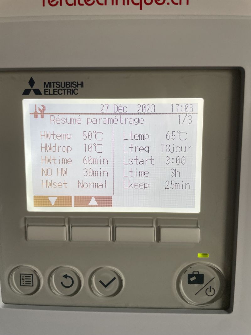

Je n’ai pas trouvé de sration météo proche. Mais je suis à Reconvilier (Jura Bernois), alt. 770m
Voici certains parametre en allant fouiller.
Pour info, aujourd’hui tres belle journée ensoleillée. Environ 9°. Mais avec tout ce soleil depuis le matin, la PAC a très peu tourné et les consignes etaient atteintes grace au soleil. Donc les valeurs que j’ai prises c’est avec chauffage qui n’a quasi pas fonctionné de la journée.

La petite station de la PAC que voici:
Où est le plus judicieuc de la mettre?
Jusqu’à présent elle était au séjour.
Je l’ai sur 22° (ne pas voir le réglage de la photo).
Le soucis est que, avec une belle journée comme aujourd’hui, les 22° on été atteints sans chauffage.
Mais mes autres chambres où j’ai mis le thermostat à 21° et qui sont plutot à l’ombre par rapport au séjour, elles sont descendue à 20° et les thermostats (qui sont completement indépendants de la PAC et commandent juste les robibets des tuyaux) se sont ouverts… mais comme la PAC ne tourne pas vu que la station est au séjour et qu’il y fait passé 22°… bah les vannes sont ouvertes mais ça chauffe pas.
Quel est l’emplacement le plus judicieux de cette station selon vous?
Je me dis aussi qu’en la plaçant le plus strategiquement possible, je peux aussi y gagner en consommation et cop (en admettant que ce soit pas déjá le séjour le plus judicieux)…
Env. 500 message Roazon (35)
Ce que vous pouvez faire, c'est soit de vous satisfaire de 20°C dans les chambres (ce qui est largement suffisant pour une bonne qualité de sommeil) soit  dans un premier temps vous contenter de déplacer votre station/sonde de la photo dans la pièce la plus fraiche et ultérieurement compléter le dispositif par une tête thermostatique  avec sonde déportée sur la boucle du séjour afin de minimiser les surchauffes et réaliser des économies lors de grands apports solaires (surtout en inter-saison).

Pour décembre j'ai une consommation de 1360kwh
Le prix aux kwh chez moi est de 25,5ct
Ça me fait donc 346.8. Chf ??

Voila… j’ai “isolé” les tuyaux ce matin.
C’est pas professionnel comme resultat… et j’ai oublié d’acheter l’adhesif pour bien joindre les rainures des tuyaux (je le ferais).
De plus il me manque un tuyau pour isoler les sorties directes de le PAC. Mais je me dis que je peux les laisser ainsi. Ca deperdera un peu mais ça chauffera un poil mon local.
Dites moi ce que vous en pensez? Malgré les rainures ouvertes etc… j’ai amélioré la chose? Merci d’avance

Exocet a écrit: Thermostat de regulation du module hydraulique ( le boitier en dessous). C est eux qui alimentent et gerent tes tempé de chauffage.
salut
dsl je crois que j’avais pas vu que tu avais expliqué.
Je vais abaisser la température,car là elle est sur 70°. A combien la mettre tu dirais?
mais tu pourrais mieux m’expliquer comment il fonctionne?
C’est lui qui “lit” la température de départ? Ou c’est lui qui la “dirige”?
quel lien a t’il avec mon réglage de 35° ai dehors il faisait -10°? Ou quel lien a t’il avec la consigne de 22° que j’ai sur ma station au séjour?
pourquoi ce n’est pas la PAC qui fait ça?
Membre utile Env. 1000 message Indre Et Loire
Désolé mais ce n'est pas un thermostat de régulation mais un thermostat de sécurité sur le départ des planchers chauffants,
Son réglage devrait être de 50 à 60°
Sa fonction est de couper la PAC dès que la température est dépassée et après coupure son enclenchement est manuel et ceci sans passer par le régulateur.
Env. 200 message
Ytec a écrit:Bonjour,
ah ok
Du coup, je l’ai mise à 50°
Mais je suis un peu pommé je dois dire
Je crois que je ne comprends pas tout dans l’utilité de ces éléments. Et meme vous n’avez pas tous le meme avis.
Voici dans mon offre, ce qui semble etre le boitier bleu clair? Ainsi que ce fameux thermostat de sécurité? (J’ai posté mon offre complete il y a quelques jours si besoin)

Selon ce que je vois partout, mes 1300kwh par mois sont pas mal elevés. Et ça m’embete d’avoir injecté 28000 chf dans l’installation et que je me retrouve quasi au meme point que l’ancienne qui elle, etait defectueuse.
je suis convaincu que je peux améliorer ma conso par les réglage ou que j’ai aussi des améliorations à faire de mon coté. Et le forum je trouve il sert essentiellement à ça et pas forcément à percevoir que je vous dérange.

nouvelle question:
qqun saurait si je peux avoir un historique des cycles de ma PAC (sans que je me poste devant pour les compter ^^)? J’aimerais voir si elle fait des cycles courts
Et aussi si je peux limiter ma température max par exemple à 35°?
Peu importe la compensation, mais qu’elle envoie pas plus que ce que je lui dis?
merci d’avance et desolé pour le derangement
Afin d'accéder aux réglages de départ eau de chauffages de la Mitsu :
Toujours dans le mode installateur
- Valider "mode de chauffage"
- valider "limite température départ eau"
S'ouvre un écran permettant de régler temp mini et maxi.
Votre problème ne viendrait-il pas du réglage de la température mini ?
Chez moi, temp mini est à 20°C et MAX 0 45°C
Bizarre pour un régulateur règle à 70°
dans le boitier bleu : le circulateur
https://www.rexel.fr/frx/Cat%C3%A9gorie/Chauffage-hydrauliqu[...]FFXM66911-30/p/73262982
pour le "régulateur":
https://wattswater.fr/catalog/safety-control-accessories-for[...]contact-thermostat-wtc/
Env. 200 message
kitus a écrit:Bonjour,
Bien d'avoir calorifugé les tuyaux, avec du scotch ou serflexes vous pourrez finaliser plus tard.
Et en reglant ceci, meme la compensation de l’auto-adaptative ne va pas depasser?
je me promène à Lucerne
je regarde ça ce soir.
merci!
Env. 200 message
re
dans le mode chauffage, voici ce qur j’ai. Mais je ne trouve pas “température limite depart eau”
Env. 200 message
Ytec a écrit:
Bizarre dans quel sens?
Oui ton lien on dirait fort bien le meme que mon boitier
Kitus
Je crois bien que le schema que j’avais posté correspond bien à mon installation.
