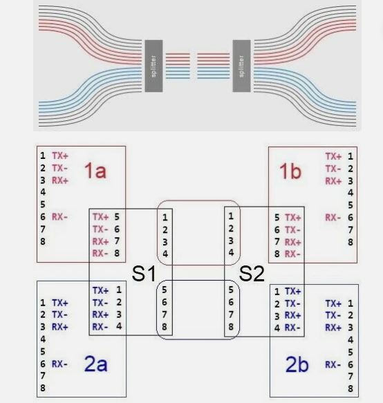

   à partir d'un câble on peut en faire 2 avec des "Y". On descend d'une ou deux  norme/vitesse, mais il y a tellement de marge chez le particulier que ce n'est pas bien grave.

Reste enfin la question de faire voyage IP et TVIP sur 2 câbles distincts. la 4K c'est gourmand et là ça ne veut pas forcément voyager sur un câble plus lent, moins bien protégé. ( tout dépend des box, s'il y en a 2 ou 1 seule, si on transmet en wifi ...)

Un simple Y sur un câble réseau , ça ne va pas bien bien marcher , c'est un peu plus complexe que cela , il faut mieux vous renseigner avant d'avancer des choses peu orthodoxes . Vous êtes constant dans votre style , pas d'évolution .

  Avec 2 Y ( 1 à chaque extrémité ) tu peux te faire 2 câbles réseau de 2 paires chacun, et ce à partir d'un câble 4 paires.

Oui , parfaitement , on peut affecter deux paires pour un chose et deux paire pour une autre. , mais ce n' est pas un simple Y sur l'ensemble des paires comme on peut l'entendre de votre discourt .

Pour des réseaux domestiques, il n'y aura je pense rien à affecter. Les câbles seront vus comme de simple câble à 100Mb, largement suffisant pour de la consultation sur internet. Sinon pour les cartes ou switchs qui râlent, possibilité en effet de préciser la vitesse réduite dans les paramètres.
avec 3 fiches RJ45 et 10 cm de chute de câble on peut s'en bricole un. Sinon, je viens de regarder, à 2,42€ on en trouve en prix public tout fait.
le schéma pour ceux que ça intéresse. Et oui, s'il n'y a qu'un seul câble de passé, 1 au départ et 1 à l'arrivée.
bref, solution simple et économique s'il faut attendre la résolution d'un conflit avec le constructeur

Vous avez un problème de vocabulaire , quand on parle de Y  , il y a mise en parallèle quelque part ,.
Ce n'est donc pas d'une mise en parallèle dont nous parlons , mais bien  de l'épanouissement des composants  d'un câble et de l'affectation de groupes  à une tâche différente , il n'y a aucune mise en parallèle
