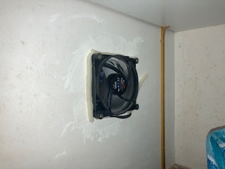

Le CO2 peut même être un problème avec la VMC allumée. Cela a été le cas ici dans une chambre, même avec la porte détalonnée et l'entrée d'air nettoyée.
J'ai donc percé en 120mm avec une scie à cloche adéquate une cloison qui donnait dans un débarras, et j'ai mis un ventilateur extrêmement silencieux (utilisé pour refroidir les CPU/PC) légèrement sous alimenté (9V au lieu de 12V). En réutilisant la plasturgie de bouche de ventilation de 120mm coté chambre, on obtient une installation propre et efficace (voir photos jointes). Le ventilo pousse vers la sortie de la pièce. Celle-ci doit avoir naturellement une entrée air quelque part...
Je préconise un ventilateur type  "SILENT WINGS 3 120mm"  ou "SILENT WINGS 4 120mm" de la marque BE QUIET. A noter que le modèle 4 a un MTBF (temps moyen entre pannes) de 300.000 heures soit 34 ans et c'est vrai que ces ventilos sont étonnamment silencieux.
