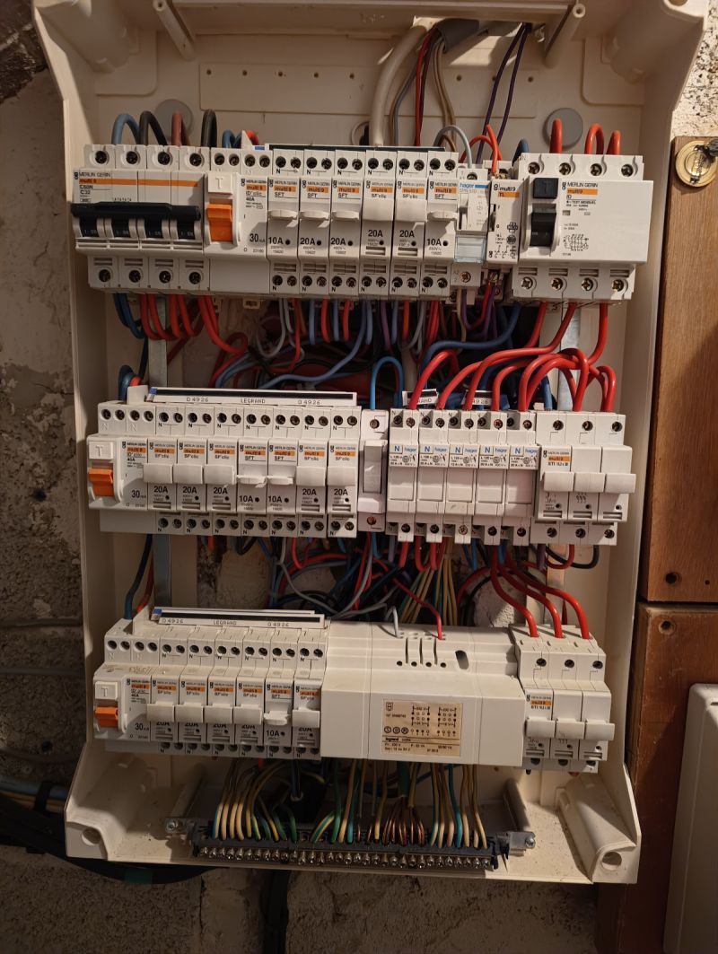

On ne voit pas forcément bien sur la photo, mais j'ai l'impression qu'il y a des portes fusibles qui n'ont pas de neutre, d'où mon hypothèse d'avoir des neutres communs.
Il faudra également voir quel est le rôle des 3 portes-fusibles triple à l'extrême droite des rangées 2 et 3, où le neutre n'est pas non plus présent, donc que vous ne pouvez pas rebasculer sur des ID mono.
Au final, si vous restez en tri quel est l'intérêt de supprimer cet ID tetra ?
De manière générale, faites un petit schéma de l'architecture de votre installation actuelle avec les tableaux, les disjoncteurs de protection des liaisons, les liaisons, les distances, les sections, les ID.
Cela aide à prendre les bonnes décisions lorsqu'on veut rénover.

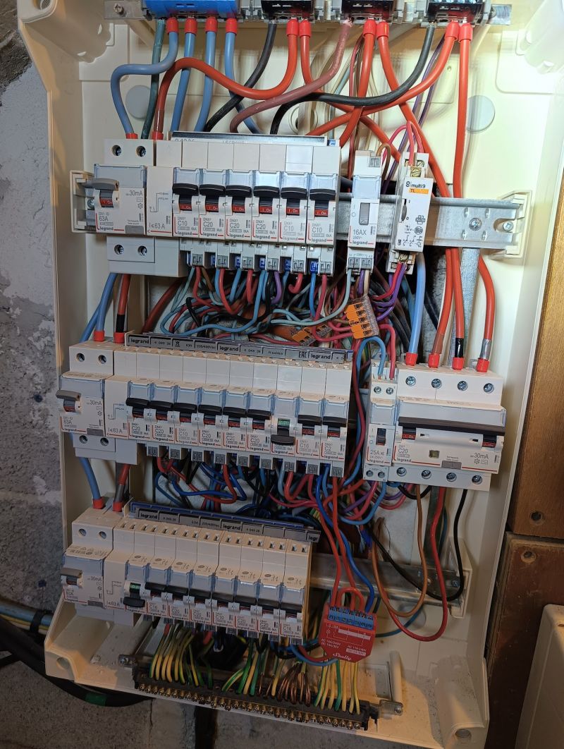

Bonsoir à tous,
Pour faire suite à ce message initial, je poste le tableau principal avant/après.
J'ai remplacé (enfin!) tous les porte-fusibles par du Legrand bornes auto.
Il faudrait au moins un ID de type A, mais je dois encore refaire la ligne du lave-linge donc je verrai après.
Je suis preneur de toute remarque
Avant
Après
Dept : Var
