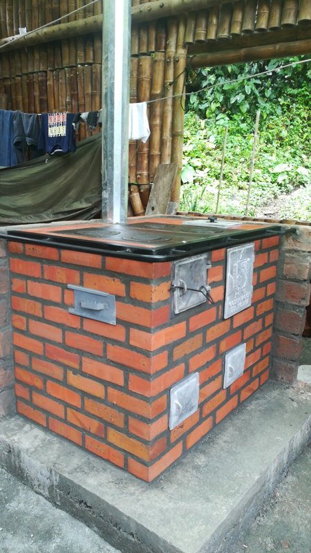

Voici ma situation. J'ai un poele à bois (voir la photo ci-après) et j'aimerai intégrer un tube en cuivre pour chauffer de l'eau dans la chambre de combustion. Je ferai donc un trou dans la paroi pour l'entrée et la sortie du tube mais la casi l'ensemble du tube sans soudure sera en contact avec les braises.
La question : est-ce que c'est jouable par rapport aux temperatures ? Peut-il y avoir des fuites, de la corrosion ?

Bonjour , le cuivre fond a 1085° , les braises sont a environ 800° , ne serait il pas mieux de placer ce serpentin dans le four ?

Bonjour, je pense que c'est jouable, mais attention puisqu'il y aura de l'eau dans le tube, il faut qu'elle circule, sinon elle va bouillir, et risque d'explosion, donc ballon et circulateur, il ne faudrait pas une panne et que l'eau ne circule plus. Prévoir une soupape de sécurité.

Il y a a un espace à coté des braises, pas aussi chaud, qui se preterai à mettre le serpentin de cuivre.
Et ce que je peux faire c'est que lorsque je n'ai pas besoins d'eau chaude, vider le tuyau de cuivre.
Sans eau pas d'explosion on est d'accord ?
La circulation de l'eau je préfère éviter, pour la simplicité
Le cuivre sans eau dans les flammes va vieillir très vite, et le jour où vous n'aurez pas vidangé, cela va tourner en vapeur. Mais bon, faites à votre idée, nous vous avons donné des conseils, libre à vous de les suivre ou pas. Connaissez-vous la température de l'espace à côté des braises ?

Rentrer de l eau dans un tuyau tres chaud est une mauvaise idee
Le choc thermique en resultant va provoquer immediatement une ebullition et donc une montee en presssion brutale et un vraai souci en securite

Donc si je comprends bien il faut éviter le choc thermique de l'eau froide avec un tuyau brulant. Je peux tout à fait ouvrir le robinet d'eau avant d'allumer le poêle et lorsque cela commence á chauffer, prendre la douche. Une fois la douche terminée, je vide le tuyau pour éviter l'explosion.
Ainsi l'eau rentre dans un tuyau froid et personne n'appelle le SAMU.
Mettre le serpentin de cuivre dans le four, j'écarte l'idée car il ne chauffe pas beaucoup et qu'en plus je m'en sert. Par contre il y a tout un circuit que fait la fumée avant de sortir dans la cheminée. Et évidemment au fur et á mesure de son avancé, cela refroidi. Donc á l'intérieur même du poêle j'ai plusieurs options d'emplacements. Et a première vu je pense que ça serait pas mal a une dizaine de centimètres á coté de l'espace de combustion, donc sans contact avec le feu et les braises, juste avec la fumée chaude. Faudrait évaluer la température mais j'imagine qu'elle doit tomber assez vite.
Quand je dis système simple, j'essaie d'éviter l'électricité, une pompe á eau et un ballon. Parce que si j'utilise l'électricité je m'embêterai pas avec ce système...
J'essaie seulement avec la gravité, puisque mon reservoire d'eau de pluie est un peu plus haut et ma douche un peu plus bas.

Ca n est pas un systeme terrible, obstruer partiellement le conduit de cheminee n est pas non plus une bonne idee. De plus un serpentin froid quand vous n aurez pas d eau va provoquer une condensation des fumees dessus.
Il faut aussi purger a chaque fois pour ne pas laisser d eau, puis remettre en eau, bref ca n est pas commode du tout et si a chaque fois qu une douche est prise il faut refaire toutes les manips c est tres contraignant
Et sans chauffage pas d eau chaude
Une douche rapide c est 60 litres dont une moitie a 60°. Il faudrait un tres gros serpentin pour obtenir cette quantite, un serpentin sans cirxulateur ni cuve de stockage n y arrivera pas. Si vous jugez mal du temps de chauffe et que cela bout, c est la cata assuree
