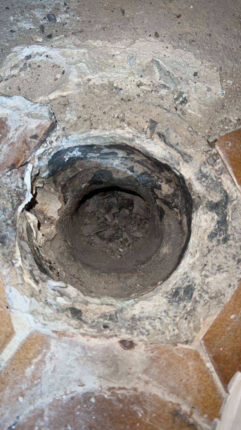

Quel raccord pour ce type de tuyau ?

Existe-t-il un raccord passer de ce genre de tuyau pour du PVC ?
D’ailleurs si quelqu’un sait en quoi est fait ce tuyau d’évacuation je suis preneur

Membre utile Env. 600 message Alpes Maritimes
Bonjour, vu l'age, je dirais du fibro ciment pour le tube d'évacuation.
Vous n'aurez pas d'autre solution que de passer au PVC et de bien coller pour étanchéité.

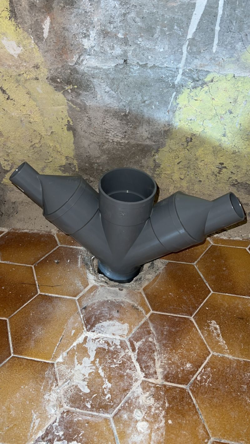

Env. 10 message Herault
Merci pour votre réponse
Mon PVC nage un peut dans le le tube de fibro, je colle ça avec du prompt ciment ?
