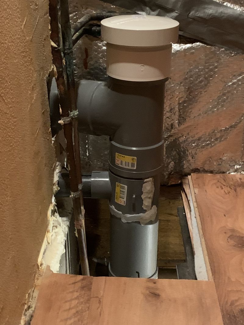

Env. 10 message Gironde
Finalement et pour conclure ce post, j'ai découpé tout l'ensemble compliqué et remplacé par un système plus simple :
- l'évacuation douche/baignoire est agrandie en 50 juste après la douche et vient tout droit dans une selle sur la colonne de 100.
- l'évacuation des toilettes se prend en direct sur un T avec un léger coude de 22°
- le tout est surplombé par un aérateur de 100
Légère fuite au niveau de la selle au moment des essais, j'ai colmaté comme j'ai pu, c'est pas beau mais ça fait le job.
Conclusion : le vidage de la baignoire se fait maintenant sans problème de remontée dans la douche
Encore merci à tous pour vos conseils
