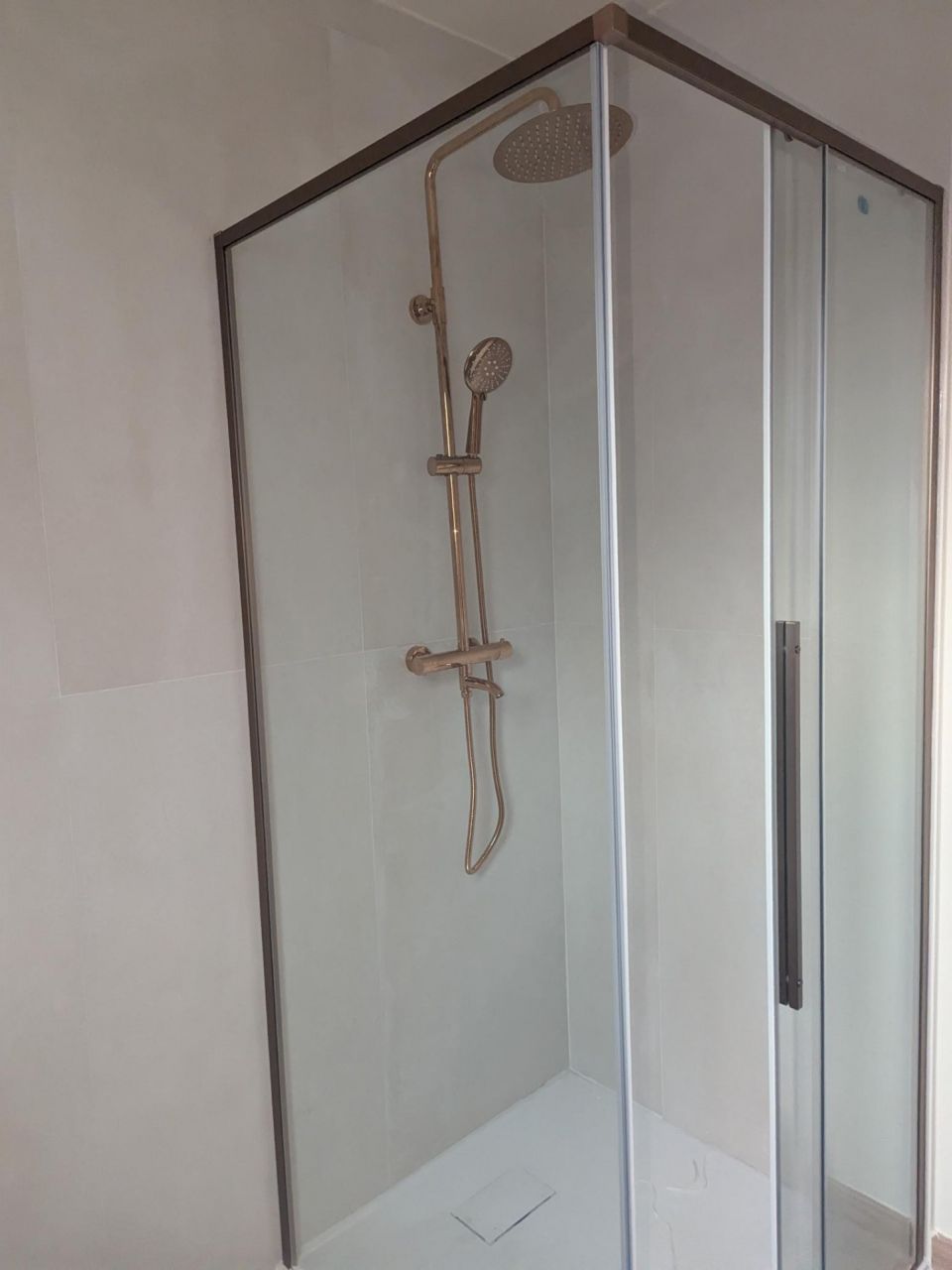

Nous avons emménagé dans la maison et nous avons constaté qu'il n'ya pas d'eau chaude qui coule dans la colonne de douche, alors qu'il y'en du côté de la baignoire et du lavabo.
Nous avons fait appel au plombier, il a vérifié et il confirme qu'il n'ya pas d'arrivée d'eau chaude dans la douche.
Notons que nous avons carrelé toute la salle de bain.
Je suis a la recherche d'une solution en urgence sachant que le constructeur est en vacances, svp.
Merci pour vos retours.

Comment est installé la salle de bain? Baignoire et douche séparés où il n y a qu un mitigeur commun aux deux avec un système de basculement de l un a l autre, la douche se prenant dans la baignoire?
La maison est neuve et vient d être réceptionnée? La douche a fonctionné puis est tombée en panne ou a Jamais eu d eau chaude?
Membre super utile Env. 1000 message Yvelines
 La maison a été réceptionnée récemment.
 À distance c'est dans l'espoir que l'un des membres du forum ait vécu la même chose.
Pour le reste de tes questions, voici une photo de la sDB.
La douche et la baignoire sont séparées.
cabine de douche
baignoire îlot

Il à démonté le mitigeur et constaté qu'il n'y a pas d'arrivée d'eau chaude ?
Vous n'avez pas pu ou eu l'occasion de prendre des photos de l'avancée du chantier de la salle de bain ? Celui-ci vous était fermé d'accès ?
Tous les tuyaux sont dans les murs ou le sol ? Pas d'accès sous-sol ?
Dept : Paris
Salut, c'est simple il suffit de couper l'eau, démonter le mitigeur puis remettre l'eau voir si ça coule..si ça ne coule pas c'est surement qu' il y a une vanne de fermée sur un collecteur.
De : Barges 21910 (21)
Le plombier a démonté la colonne de douche pour voir si l'eau coulait, et il n'ya rien qui coulait. Il se trouve ou la vanne sur le collecteur.

Il faut essayer de trouver ce collecteur qui doit se trouver dans une piece de service genre buanderie ou garage ou dans un placard
Bizarre que le dernier intervenant n'aie pas cherché plus que ça
Dept : Manche
Bonjour, j'ai trouvé le collecteur d'eau qui se trouvait dans le plafond du local technique. La vanne était effectivement fermée. Mais quand je l'ai ouvert, l'eau a coulé et en même temps il y'avait un reflux d'eau assez conséquent, a tel point que l'eau a finie par rejaillir dans le local technique. J'ai donc fermé la vanne.
L'autre point est que quand l'eau chaude a fini par coule dans la douche, je n'arrivais pas a fermé le mitigeur thermostatique côté eau chaude. Pensez vous que la pression a pu habite le système ? Merci a vous.

Franchement, vous pouvez rappeler votre plombier et lui demander de revenir gratuitement, parce qu'il s'est vraiment pas donné du mal si c'était qu'une vanne fermée sur la nourrice...
L'eau a rejaillie d'où ? De la vanne ?
L'eau a rejaillir dans l'entrée du local technique et au niveau de la trappe. Certainement qu'elle a du couler dans le placo ou autre. Mais le fait qu'il y ait un reflux, ce travail relève plus du constructeur non?
