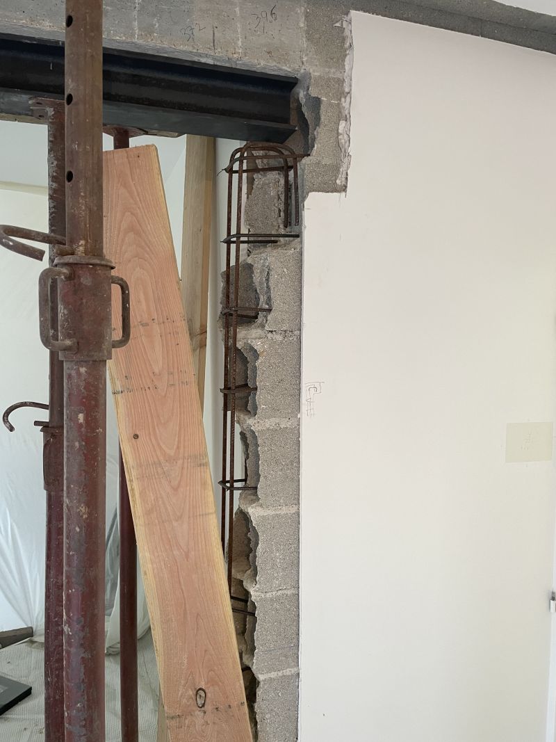

Env. 80 message Val De Marne
verboz a écrit:
president13 a écrit:En ouvrant le mur, ils vont ensuite ouvrir les parpaings (alvéoles) dans la tranche, sur 10cm, pour ferrer et coffrer, et couler du béton je pense. Sorte de mini poteau pour éviter la fissuration vers l'ouverture. Pour la semelle, 20cm de hauteur me semble suffisant, mais je crois que c'est aussi la longueur du sommier qui compte. Plus c'est long et plus la surface d'échange est repartie sur les parpaings en dessous et moins il y a des possibilités de fissuration. Après, un sommier de 1m ne sert à rien. Mais 40cm ne serait pas du luxe. Après pour la mise en ouvre, général la semelle se retrouve être seulement au droit de la poutre, soit 20cm d'intégration ici.
Yes, juste le sommier fera 20x20x20.
C'est pour éviter l'écrasement et la fissuration.
Pour donner des news des travaux, voici la photo.
Finalement, on a noyer le heb 120 dans du béton sur 40cm de largeur et 44cm de hauteur (12cm du heb noyé dans le béton et 32 cm en dessous).
Après pour l'accrochage au mur, c'est une sorte de poteau qui a été réalisé avec 2 fers de 10 avec des épingles de 8 toutes les 30cm. Ces épingles sont enfoncés dans les avéoles du parpaing qui du coup ont été rempli qu'on a couler le béton.
J'attend la réponde du BET pour savoir quand décoffrer et quand est qu'on peut enlever les étais pour attaquer la finition.
Petit détail, il y avait un certain endroit un vide 1mm entre le HEB et la poutre vu que ce n'était pas parfaitement droit. On a essayer de combler avec la résine chimique (appliqué comme le silicone pour faire un joint de cuisine avec le doigt mouillé).
