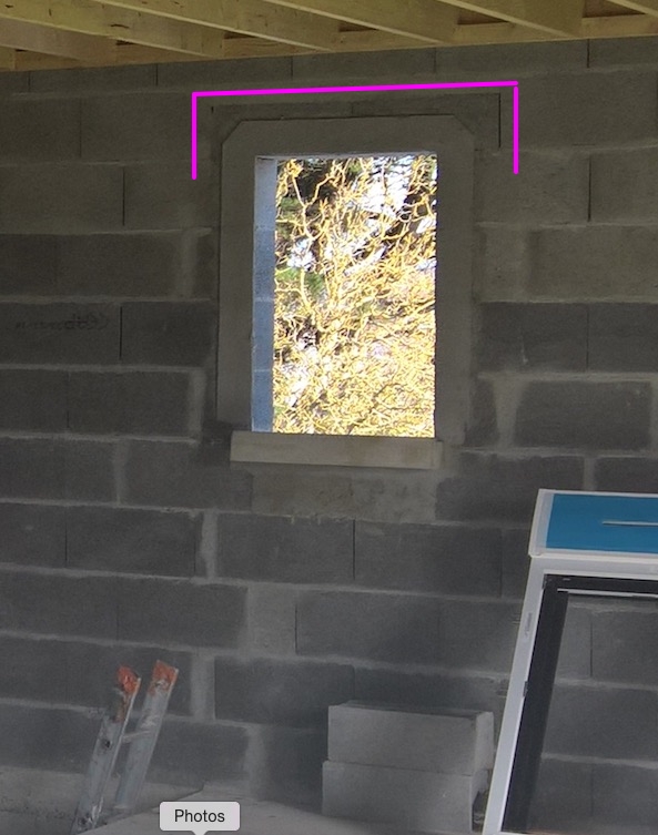

Cette question m'intéresse.
J'ai pour projet une élévation qui nécessite de transformer une fenêtre en porte.
Problème : cette fenêtre ne mesure que 60 cm en largeur, un peu faible pour une porte...
Pour gagner en largeur, il est possible de choisir un coulissant (donc sans huisserie). Mais j'aimerai avoir au moins 80 cm de passage.
Je souhaiterais éviter de casser le linteau existant, et les solutions d'étayage ne sont pas simples (c'est un pignon).
Il y a toutefois la possibilité d'ajouter un IPN de hauteur 100 sous l'existant permettant ainsi de ramener la hauteur à 2m05 au lieu des 2m15 actuellement.
Un avis ?
Merci !
