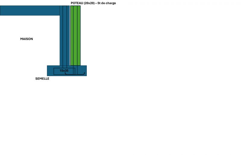

Je souhaite accoler des poteaux (dessinés en vert ci-dessous) 20cmx20cm à la façade de ma future maison (en bleu).
La maison sera sur vide sanitaire dont les fondations classiques sur semelles 15*35.
Les semelles isolées des poteaux seront en 50*50 (40*40 d'armatures).
Ma question/ mon problème:
comment faire pour faire toucher mon poteau à ma façade (2cm seulement de séparation par joint de dilatation) ? Est ce que des fondations communes sont possibles comme indiqué ci dessous ? Faut il lier les semelles entre elles ?
Bonjour, si les poteaux reçoivent des charges, non pas possible de se servir d'une fondation existante.
Dept : Loiret
Env. 30 message Haute Garonne
Bonjour Richard45 , comment faire alors positionner les poteaux contre la maison (au joint de dilatation pres/ ? Un vrai casse tete car les fondations de la maison sont déjà coulées. Merci
Ils servent à quoi les poteaux ? Ils portent aussi le plancher ?

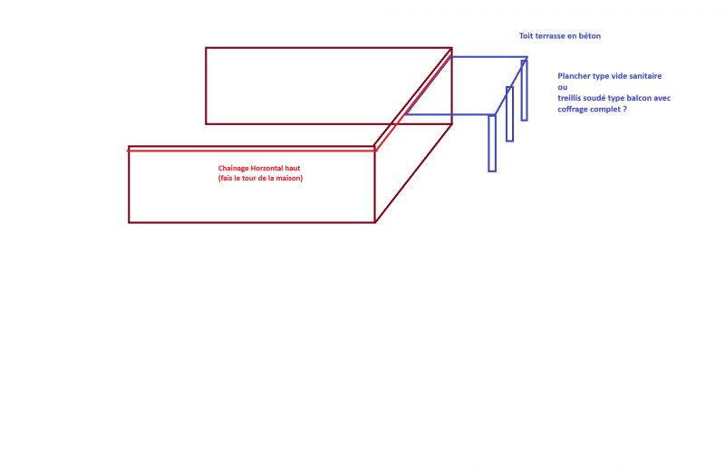

En fait la question qui se pose est la suivante :
Les fondations de la maison avec la dalle ont été coulés. A cela, on souhaite réaliser un toit terrasse dont les poteaux prendront appui sur des semelles isolées indépendantes des fondations de la maison.
Si le toit prend appui sur les briques de la maison comme sur le schéma, est ce risqué (du fait que les semelles sont désolidarisés et qu'il y a un lien en dur entre les 2 structures) ?
J'imagine que bien des appuis sur des façades de maison existent mais est ce fiable.
Si l'un ou l'autre bouge par rapport à l'aute, peut il y avoir des fissures à la jonction ?
Merci par avance à tous les spécialistes
