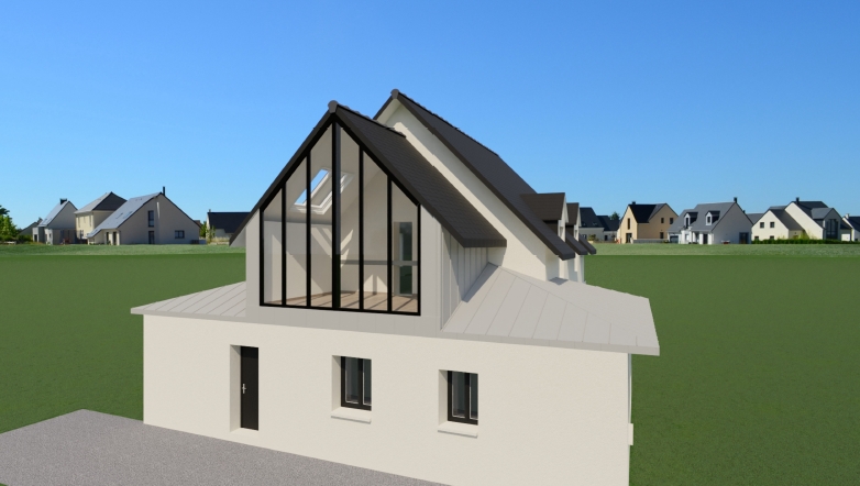

Je viens de recevoir le chiffrage, 75 k€ pour 14,2 m2. C’est cher car c’est spécial…
