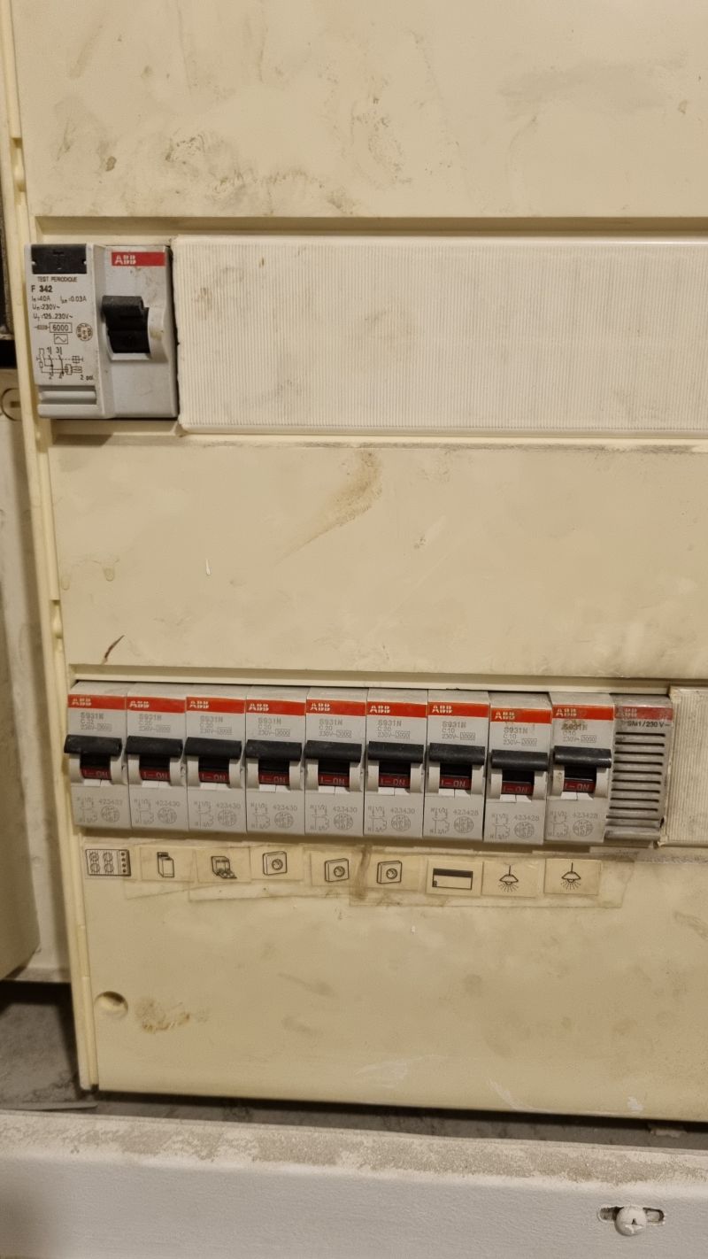

Je viens de terminer la rénovation de mon appartement.
C'est un 2 pièces.
A l'origine, il y avait comme appareils électroménagers un four, une plaque électrique, un frigo, une hotte et un lave linge. Toutes les prises de mon appartement sont en 20A, sauf la plaque en 32.
Lorsque j'ai acheté, la SDB étant grande, j'ai voulu déplacer le lave linge dans la SDB et j'en ai profité pour mettre un lave vaisselle à la place dans la cuisine.
Le problème c'est que j'y connaissais rien en électricité et que je faisais confiance à l'entrepreneur que j'ai embauché car je le connais (je sais c'est pas une raison )
Il y avait déjà une prise dans la SDB pour sèche cheveux, rasoir, etc.
Son ouvrier a fait un piquage depuis cette prise, à fait une saignée dans le mur pour placer la prise du lave linge en dessous d'un plan de travail. Et le tout recouvert de carrelage.
Le problème, c'est que j'ai remarqué que les prises de la chambre étaient sur la même ligne... Donc potentiellement ordinateur fixe, lampadaire, speakers, et volets électriques (pas encore installés), et je ne sais quoi d'autre.
Est-ce que vous pensez que je ferai mieux de tirer une ligne dédiée pour le lave-linge ? Sachant que j'ai déjà posé tout le carrelage dans la SDB, refait la peinture dans tout l'appart, donc c'est embêtant de détruire ce travail mais si c'est par sécurité.
En plus j'ai plus du tout confiance en son ouvrier, qui me dit qu'il a bien fait le piquage, qu'il a bien utilisé des fils du bon diamètre (2,5mm si je dis pas de bêtises) et que le disjoncteur va bien sauter en cas de problème ? Alors du coup, j'éviterai d'utiliser tout en même temps, mais est-ce qu'il y a un risque pour ma sécurité même si j'utilise pas la machine quand le PC fait tourner un jeux par exemple ?

Bonjour, on ne pose pas des lumières, et volets roulant sur des circuits prises.
Le mal est fait, ne vous prenez pas la tête ! Contrôlez que le disjoncteur qui protège cette ligne soit au maximum de 16 A (pas au-dessus) et contrôlez aussi que l'interrupteur différentiel soit de type A.
Celui sur votre photo et de type AC, il doit donc être changé. De préférence, posez en une en 63 A de type A.
Cela ne sera pas conforme aux normes, mais ce sera tout de même en sécurité.

Le disjoncteur de la ligne du lave-linge est en 20A (toutes mes lignes sont en 20A, sauf les lumière en 10A et la plaque de cuisson en 32A). Pourquoi cela ne devrait pas dépasser 16A ?
L'interrupteur différentiel c'est bien celui qui est isolé sur la photo ? C'était déjà comme ça quand j'ai acheté l'appartement, cela signifie que c'était pas sécurisé déjà ? L'appartement à 25 ans, donc ça a été fait aux anciennes normes mais ça fonctionnait. Pas de risque avec mon lave-linge en plus ? C'est facile de le changer pour un 63A de type A ?

Oui le différentiel est bien celui qui est isolé sur la photo. Aucun problème pour le changer. Vous trouverez 4 fils dessus. 2 pour l'arrivée du compteur, et 2 qui repartent alimenter les disjoncteurs.

Je pense qu'il vous conseille de mettre un 16A pour éviter que cela chauffe trop s'il y a beaucoup d'équipements qui tirent sur la ligne en même temps. Un 20A mettrait plus de temps à déclencher sur une surcharge.

Salut, je préconise un disjoncteur 16A, car les lumières et les volets roulants son en fils de 1.5 mm, donc 16 A maximum. Oui, il faut aussi changer le différentiel. Car celui-ci ne protège pas les lave-linge (ni les plaques de cuisson)

Je préfère rester sur du 20A pour pouvoir utiliser un minimum d'appareils avant d'atteindre la limite. En plus, passer sur du 16A ça voudrait dire changer tous les fils électriques ou juste de disjoncteur ? C'est vraiment moins sécurisé si je reste sur du 20A ?

Petits rappels :
- 16A vous autorise 3700W
- 20A vous autorise 4600W
Pendant la phase de chauffe de l'eau un lave-linge tire environ 2200W, et pas grand chose le reste du temps.
Donc même si vous mettez 16A, cela vous laisse 1500W de dispo, largement suffisant pour faire tourner en plus tout ce que vous avez cité.
Donc cela ne sert à rien de limiter vos usages simultanés.
Quant au volet roulant c'est à peine 100W pendant 10 secondes, donc aucun soucis pour l'ajouter.
J'ai raisonné "sécurité" et pas "norme" qui effectivement demande de séparer les choses essentiellement pour des raisons de confort.
Un différentiel ne sert à quelque chose que s'il y a un défaut d'isolement sur un appareil. Il n'y a en eu sans doute aucun pendant 25 ans et il n'y en aura peut être jamais. Mais si cela arrive dans 1 heure, dans 6 mois, dans 5 ans... cela vous sauve la vie.
Néanmoins vous avez un type AC qui vous protège des défauts sur le courant alternatif. C'est déjà bien. Mais un type A protège en plus des défauts des composantes continues qu'on trouve en autre sur lave-linge et plaques induction, mais c'est moins "essentiel".

Warzone_killer  si vous êtes pro, vous n'avez pas besoin de conseils de pros.
Si vous n'êtes pas pro, pourquoi tenir des propos incohérents ? Tout le monde n'a pas la science infuse et moi même je suis ignorant dans bien des domaines.
Donc dire je vais  rester ou mettre un 20A sans aucune justification scientifique, c'est prendre des risques importants.
Écoutez donc les pros qui vous donnent de très bon conseils.
Ça me rappelle une personne qui avait des interrupteurs à  alimenter par le bas. L'interrupteur comportait un volet bas jaune avec des pictos de mise en garde. Le gars a câbler le tout sans s'interroger sur la signification de ce volet jaune, même pas chercher la référence du produit sur internet pour savoir à quoi ça correspondait, enfin bref son montage ne fonctionnait pas et à poser la question sur le forum.
Heureusement qu'il y a des personnes compétentes qui lui ont donné la bonne réponse mais le risque est plus élevé d'avoir de mauvaises réponses que de chercher les règles de fonctionnement ou la bonne information sur le site du fabricant.
Tout ça pour dire que votre approche me semble "étrange" pour rester poli. Vous devriez réfléchir un peu plus d'autant que le calcul de puissance electrique est au programme de 3ème...
https://www.kartable.fr/ressources/physique-chimie/cours/pui[...]nergie-electrique/43057
A la rigueur, j'aurais préféré une question sur les interférences provoquées par le lv ou llinge quand ils fonctionnent en même temps que votre ordinateur...
Quand on vous conseille d'installer un interrupteur ou disjoncteur de type A, ce n'est pas pour faire joli. Idem pour le 16A.
Vous avez le droit de douter du conseil,  mais au moins cherchez les normes et à quoi correspond le type A et peut-être que vous comprendrez Le conseil qui vous a été donné.

Je ne suis pas pro en effet et désolé je sors de 3 mois de travaux vraiment difficiles, c'est dur pour moi de voir que l'électricité n'a pas été fait aux normes. Mon moral prend coup sur coup depuis ces travaux.
Du coup va falloir que je me trouve un électricien pour faire ces changements. Et je ne sais par où commencer, si j'avais fait venir un entrepreneur c'était pour ne pas avoir à gérer tout ça justement... Maintenant il faut que je trouve quelqu'un, qui soit bon, donc ça me stress un peu, j'ai peur de tomber sur un incompétent.
Je me pose même la question, quitte à faire venir un électricien, si ça vaudrait pas mieux de tirer une ligne pour que ce soit aux normes. Le lave linge est à 3 ou 4m du tableau électrique, je pourrais faire venir les câbles sous une goulotte. Le problème étant qu'il faudra percer le carrelage existant pour les faire passer.
J'imagine que vous me conseillez la version simple qui est de passer en 16A et en inter diff A

Warzone_killerOui (un pro) vous à déjà conseiller cela !et oui, vous pouvez aussi faire poser une ligne dédiée pour votre lave-linge. Cella sera encore mieux. Et pour l'interrupteur différentiel prenez un 63 A de type A
