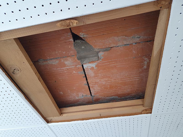

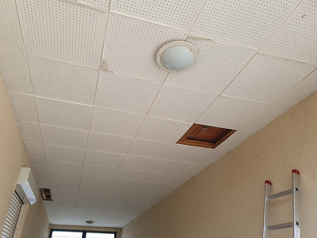

J'ai chez moi un porche de 2,50 * 9,50 m. Le plafond est constitué de dalles en contreplaqué de 50*50 cm qui sont en mauvais état (probablement plusieurs dizaines d'années). En en retirant une, j'ai constaté qu'elles étaient clouées sur une ossature en bois et qu'il n'y avait pas d'isolation avec la brique. Juste au-dessus se trouve une chambre. Voici mes questions :
  1. Serait-il bon de glisser un peu d'isolant (j'ai 5-6 cm d'espace libre) ou vaut-il mieux que cet espace "respire" ?
  2. J'avais pensé remplacer mes dalles en contreplaqué par des dalles PVC pour une meilleure tenue dans le temps. J'en aurai également profité pour intégrer quelques dalles lumineuses. Est-ce que cela existe et se pose facilement ?
  3. Je vois beaucoup de lattes PVC mais j'aime un peu moins le rendu. Est-ce que d'autres solutions existent ?
Merci pour votre aide !

d'après la photo il s'agit d'un porche fermé , mais sans doute pas chauffé .
<Serait-il bon de glisser un peu d'isolant (j'ai 5-6 cm d'espace libre) >
c'est peu mais évidemment mieux que rien , mettez une laine en lambda 0,032
2) en fonction ddu type de dalles retenues il y des règles à respecter pour
l'ossature: ossature apparente, ossature cachée, ...
Cdt

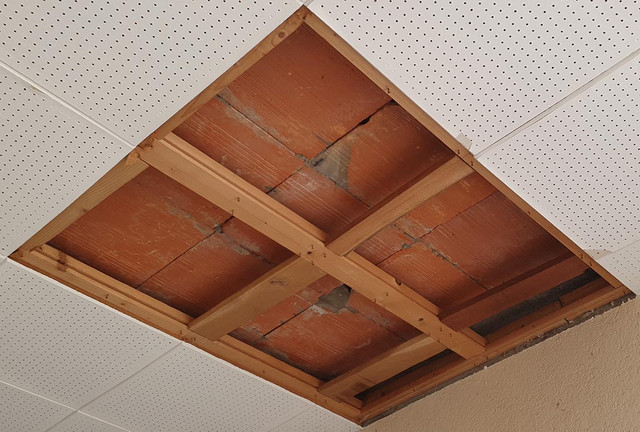

Env. 50 message Cher
Oui, sur le principe c'est tout à fait ça : isolation puis fermeture.
En revanche, je voudrais conserver mon ossature actuelle (photo jointe après avoir retiré plus de plaques) et venir simplement visser mes plaques de contreplaqué sur cette ossature sans fixer de nouvelles traverses.
Dept : Cher
il faut voir si les cotes de l'actuelle ossature sont adaptées aux dimensions
de vos nouveaux panneaux plafond.
Avec ce système de pose vous verrez bien sur les têtes de vis.
Cdt

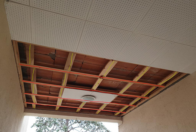

Vous avez raison pour les têtes de vis. J'ai continué à réfléchir et affiner mon projet.
Je dispose de :
  • 4,5 cm entre les éléments rouges de la structure en bois et la brique au-dessus
  • 7 cm entre les éléments verts de la structure en bois et la brique
Isolation :
J'ai trouvé deux solutions :
  1. Panneaux de laine de verre en lambda 0,032 comme vous me l'avez conseillé. Ils font 135 * 60 * 7,5 cm d'épaisseur. Si je les installe dans le sens de la longueur, il m'en faudra 4 en largeur (60 cm * 4 = 240 cm). Mon porche en fait 244. Ces 4 cm non isolés vont sans doute créer une perte d'efficacité dans l'isolation. Il vaudrait donc mieux les installer dans le sens de la largeur et recouper 26 cm.
  2. Panneaux de laine de bois (lambda 0,036). Ils font 122 * 57,5 * 8 cm d'épaisseur. 122 * 2 = 244 soit exactement la largeur de mon porche, pratique. En revanche, je ne sais pas quelle est la souplesse de ces panneaux et si j'arriverai à les rentrer sous les éléments rouges de la structure.
Quelle est votre préconisation ?
Fermeture :
Je pense que du lambris PVC serait finalement une bonne solution. J'ai trouvé des lames de 260 * 25 cm. J'aurai donc une petite coupe à faire sur chacune et toutes les deux lames je pourrai les visser sur les éléments rouges de la structure.
Seul problème : la peinture des murs s'arrête juste au niveau des anciennes dalles (3 cm d'épaisseur). Si j'installe de lambris PVC moins épais, cela risque de se voir... Sauf à ce que je colle une petite cornière de finition.
Toute cette installation vous semble-t-elle cohérente ? Je n'ai pas tiré au clair l'histoire du pare-vapeur, existe-t-il un risque d'humidité qui pourrait soit traverser la dalle et abîmer la parquet au-dessus, soit stagner dans l'isolant avec ce que j'ai décrit comme solution ?
Un grand merci pour vos conseils précieux !

< Sauf à ce que je colle une petite cornière de finition.>
ça me semble la bonne solution
< Je n'ai pas tiré au clair l'histoire du pare-vapeur, ..... >
le porche est chauffé ou pas du tout ?
Cdt
