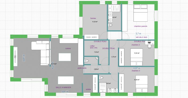

Bonjour à tous, nous sommes au tout début d'une nouvelle aventure de construction et je voulais avoir vos avis sur la première version que j'ai faite de notre future maison, éventuellement des conseils pour optimiser l'espace intérieur.
Il s'agira d'une maison plain pied d'environ 120m2.
Je précise que je ne suis pas architecte, j'utilise le logiciel Kozikaza donc mes plans sont assez "grossiers", mais cela me sert de base pour pouvoir soumettre un plan aux MOE que nous allons rencontrer.
Merci d'avance pour vos retours.

Bonjour.
Quatre virages pour accéder à la chambres parentale.
Rien que ça je rejetterais ce plan.
Et pourquoi des désalignements de cloisons qiu compliqueront le travail du plaquiste donc le coût ?
Pourquoi une salle d'eau entre deux chambres avec des équipements qui sonorisent ces chambres. C'est vraiment obsessionnel chez beaucoup de monde cette mauvaise disposition.
En espérant que c'est une esquisse d'esquisse.
Si vous pouviez mettre les plans bien horizontaux on pourrait être tenté de vous faire des propositions de modification.
Je dirais bien d'améliorations mais chacun ses idées.

Voici le plan à l'horizontal
Merci pour vos retours et remarques, n'hésitez pas si vous voyez d'autres améliorations.
Quelques menues idées dans votre enveloppe pour avoir des cloisons plus rectilignes et des circulations plus fluides.
J'ai aussi un peu travaillé l'esthétique des façades.
Par exemples trois fenêtres identiques et centrée sur la façade Est, une porte fenêtre dans la cuisine centrée sur le mur nord et trois fenêtres identiques et équidistantes pour l'entrée, les toilettes et la salle d'eau et deux meurtrières pour encadrer le pignon Est.
Il faudrait centrée la fenêtre du la suite parentale sur le mur extérieur.
Les traits inclinés devant le placard de l'entrée sont un claustra.

Minimelie
3 chambres à l'est , je trouve aussi que c'est pas mal .Car elles resteraient fraiches l'été  qui peut être très chaud chez vous et c'est agréable d'avoir du soleil au réveil . Mais pouvez vous pousser la maison vers l'ouest pour éloigner ces chambres de la limite séparative à droite ?
Les fenêtres  paraissent étroites par rapport aux surfaces .Elles font quelle largeur ?
C'est une suite avec salle de bain avec douche et vasque uniquement qui me paraissent à l'étroit ?
La salle à manger parait à l'étroit ;270cm disponibles me paraissent un minimum en largeur .
Moins de décrochés , c'est aussi pas mal .
J'ajouterais une fenêtre au nord centrée dans la cuisine; idem dans le salon .

Les façades se travaillent en façade + plan, comme pas mal de bonnes remarques de Calète sur les alignements de cloisons etc sont évidement à prendre en compte + les chambres à l'est
Je rajouterai que le mur plein du séjour est assez dur, on a envie « d'ouvrir plus »
PS : avoir 3 fenêtres symétriques ça ne fonctionne pas (par expérience) ça rend la façade très monotone, le 2/3 1/3 est souvent plus dynamique, c'est du détail, la symétrie cela fait 1-2 siècles que ce n'est plus au goût du jour Laugh
Avoir les même hauteurs de linteaux sur toute la maison, avoir les même hauteur d'allege c'est important , c'est un gros travail les façades (on en voit rarement sur ce forum)
LaTeam, Architecte HMONP
Oui, il faut ouvrir d'avantage le nord de la pièce à vivre.
Oui il faut travailler la position des fenêtres par rapport à l'extérieur alors que bien souvent c'est fait par rapport à l'intérieur.
Pour la symétrie, je trouve qu'elle fonctionne toujours bien même si c'est un petit côté Monk chez moi Biggrin mais jaime aussi une dissymétrie bien faite comme la façade sud de l'espace nuit avec les trois fenêtres identiques équidistantes décalées à gauche pour l'entrée, les toilettes et la salle d'eau.
Par contre je déteste les fenêtre jetées au hasard en position et en dimensions. C'est vraiment le signe d'un travail bâclé je trouve. Ou plutôt de l'absence de travail.
J'essaie dans mes bricolages de plans d'avoir deux ou trois types de fenêtres uniquement. Enfin le minimum de types de percements. C'est reposant pour les yeux. Et  j'aime les portes fenêtres dans les chambres et les salles d'eau. Par goût et possiblement influencer par Auguste Perret qui utilisait ce genre de fenêtre notamment pour l'aération, en laissant ouvert à l'espagnolette on renouvelle l'air toure la journée. De nos jours c'est le système oscillo battant qui prédomine.
Pour  Jane11, l'Est chauffe tout autant que l'Ouest en été
Je n'aime pas non plus ce type de salle de douche en couloir mais ça permet d'avoir un plus long linéaire de rangement.

Quelques modifications.
Au nord j'ai mis une porte fenêtre au milieu du mur nord encadrée de deux fenêtres bandeau pour faire un T.
Dept : Alpes Maritimes
Photographe pro Env. 200 message Gironde
Bonjour à tous et merci pour vos remarques et propositions très intéressantes ! Du coup j'ai retravaillé mon plan avec les suggestions de Calete.
J'ai déplacé la porte d'entrée et remplacée par une porte avec tierce.
J'ai tracé en bleu la zone constructible. Le PLU nous impose une distance de 10m au sud et à l'ouest par rapport à la limite, le cercle rouge représente l'emprise pleine terre.
Nous souhaitons limiter au maximum la largeur en mitoyenneté au Nord.
A voir si on peut améliorer les éléments suivants :
- dimensions douche de la suite parentale
- effet "couloir" de la salle de bains
- ajout de fenêtres au Nord, en sachant que la maison voisine est en R+1 donc potentiellement vue sur leur fenêtre.
Merci à vous ;)

Les wc de l'entrée semblent trop étroits.
Pour les fenêtres au nord c'est vraiment un faux problème. Des rideaux le jour, les volets fermés ou un double rideau le soir et le voisin ne vous vois pas nue dans votre salon et votre cuisine
Ou bien du verre sablé ou sérigraphié ou du film autocollant de ce style ou des stores à la mode avec des zones que l'on obstrue à volonté.

Ok merci beaucoup, je viens de redimensionner les WC du coup, et ajouté les fenêtre au Nord. Mais du coup ouvert la cloison entre cuisine et salon, à voir si c'est viable...
Bonne journée.
Minimelie
une proposition plus bas où l'accès à l'espace nuit est proche de l'entrée et plus bas pour avoir du mur libre pour les meubles colonnes et hotte à droite de la cuisine .
Il y aurait une fenêtre et un wc dans chaque salle de bain pour éviter des allées et venues nocturnes dans l'espace nuit .
+ wc "invités " près de l'entrée .
L'isolation phonique autour et au dessus de la chambre parents et du cellier serait à soigner .

Il va falloir mettre des dimensions parce qu'encore une fois la forme change.

des fenêtres au nord , ça permet de rafraichir  l'été .
Minimelie
Il y aurait aussi à bien isoler phoniquement (murs et porte acoustiques) le wc "invités " Smile

En faisant quelques chaines de cotes on voit que les murs extérieurs font 30 centimètres d'épaisseur.
Vous prévoyez de construire une MOB ? Ou en maçonnerie ?
Parce que 30 centimètres pour une MOB ça va.
Mais pour une maison en maçonnerie ça n'est pas assez.
Et en augmentant l'épaisseur des murs extérieurs ça impacte soit l'aménagement intérieur soit ça peut interférer avec les limites constructibles et l'emprise au sol.
Vous avez de la marge sur ces deux points ?
J'ai besoin de l'information pour éventuellement numériser votre plan et travailler plus en détail une ou des propositions d'aménagement.
Et la toiture vous prévoyez quoi ?
Calète a écrit:
Je suis très étonnée de votre remarque car j'ai pourtant mis 36cm d'épaisseur de mur extérieur.
Pour la toiture, nous prévoyons une charpente fermette 60cm pente 30% tuiles terre cuite et avant- toit 50cm.
Pour la toiture je parlais de sa géométrie. 2 pans en L avec faîtages à la même hauteur ou à des hauteurs décalés avec une pénétration ? Juste deux pans dans la sens de la longueur avec soit des décrochés de rives soit une partie en débord devant les décrochés de façade.
Pour l'épaisseur des murs coté pignon ouest du salon oui les murs font bien 36 centimètres d'épaisseur.
Mais côté suite parentale le mur nord fait 713 centimètres.
La chambre parentale 350 centimètres.
La chambre à droite est cotée 289 centimètres mais on voit que la flèche de cote ne va pas jusqu'à la porte, je compte 290.
Je suppose que la cloison fait 7 centimètres.
713-350-289-7=67 centimètres. Et il me semble que visuellement ces murs sont moins épais que ceux de l'espace jour.
Si la cloison fait 5 centimètres :
713-350-289-5=69 centimètres.
On dira qu'on est dans l'approximation d'un APS. Je vais utiliser les cotes extérieurs, des murs de 36 centimètres et des cloisons de 7 centimètres pour numériser.

Les cotations kazikaka c'est toujours approximatif.
Par exemple le mur nord de la pièce à vivre fait à l'extérieur 906 centimètres.
A l'intérieur il fait 893 centimètres soit 13 centimètres d'écart alors qu'il n'y a qu'une cloison à retirer au 906 centimètres et l'angle du mur extérieur.
Mystère et boule de gomme.
C'est vraiment pas pour moi ce logiciel jouet de dessin de maison.
Trop approximatif, trop imprécis, graphisme trop illisible pour le mobilier et escaliers farfelus.

C'est sûr que c'est pas très précis mais c'est un outil assez accessible pour démarrer...
Et au temps pour moi le mur de la chambre parentale était bien le seul encore à 30 cm.
Pour la toiture nous n'avons pas encore décidé de sa géométrie, nous verrons ce que notre maitre d'œuvre peut nous proposer.

Les contours de la maison peuvent encore changer ?
Bonjour, oui pardon je ne t'ai pas repondu, merci pour ton travail.
Par contre, comme tu as changé les contours il faut que je vois si ça rentre dans la limite de construction.
Aussi nous souhaitons minimiser le côté mitoyen donc il faut que je regarde, ce soir si j'ai le temps.
En tout cas oui les contours peuvent encore bouger, mais on n'a pas beaucoup d'autres possibilités je pense, à voir...
Je me permets une remarque sur votre plan Jane11  c'est le centre qui est complètement aveugle - du fait de l'épaisseur/profondeur du bâtiment. (Ce qui n'est pas formidable pour une pièce humide)
ça serait intéressant d'essayer d'autre configuration/plan masse: par exemple se positionner en limite Est, si c'est possible? ou/et en limite Nord pour la pièce de vie, ce qui permettrai de s'affranchir des vues du voisin.
Minimelie
le redents nombreux et rapprochés en façade Sud coté séjour vont compliquer la gestion du toit.

 Jane11, par contre, comme tu as changé les contours il faut que je vois si ça rentre dans la limite de construction.
 Minimelie
oui , je pense que ma proposition rentre dans les limites de construction .
Mais ça aiderait que tu indiques les dimensions exactes  de ces limites constructibles  .
Quel est le côté mitoyen ? je n'en vois pas sur ton plan .
Au vu des 3 heures que j'ai passées sur ton plan, , ça me ferait plaisir que tu le regardes   après avoir sollicité ce forum .
 Minimelie
Le côté mitoyen est au Nord (coin nuit). Nous ne connaissons pas les dimensions exactes des limites constructibles malheureusement, le seul plan que nous avons est celui du géomètre qui est imprécis (je me sers des 10m du cercle d'EPT comme échelle ).

pourtant , sur le plan du terrain , la maison n'est pas mitoyenne .
Le nord est où exactement ?
Minimelie
Impossible de se mettre en limite Est, le vendeur du terrain qui a sa maison à l'Est ne le souhaite pas malheureusement.
Compliqué aussi de s'affranchir de ces redents, à moins de faire un mur oblique mais pas sûr que ça soit esthétique et plus simple pour la toiture non plus...?
Ce plan est le "plan de bornage" du géomètre, ce n'est pas le plan de notre future maison que j'ai fourni en parallèle.
Le nord est en haut du plan.
bonjour
v67
le cellier est aveugle sur ma proposition comme sur celles de Minimelie et Calète .
C'est pour ça que j'ai noté VMC sur le plan .
Je préfère un cellier aveugle plutôt qu'une chambre ou une salle de bain aveugles .
J'ai d'ailleurs agencé les salles de bain pour qu'elles aient toutes fenêtres et wc , contrairement au plan de départ .
