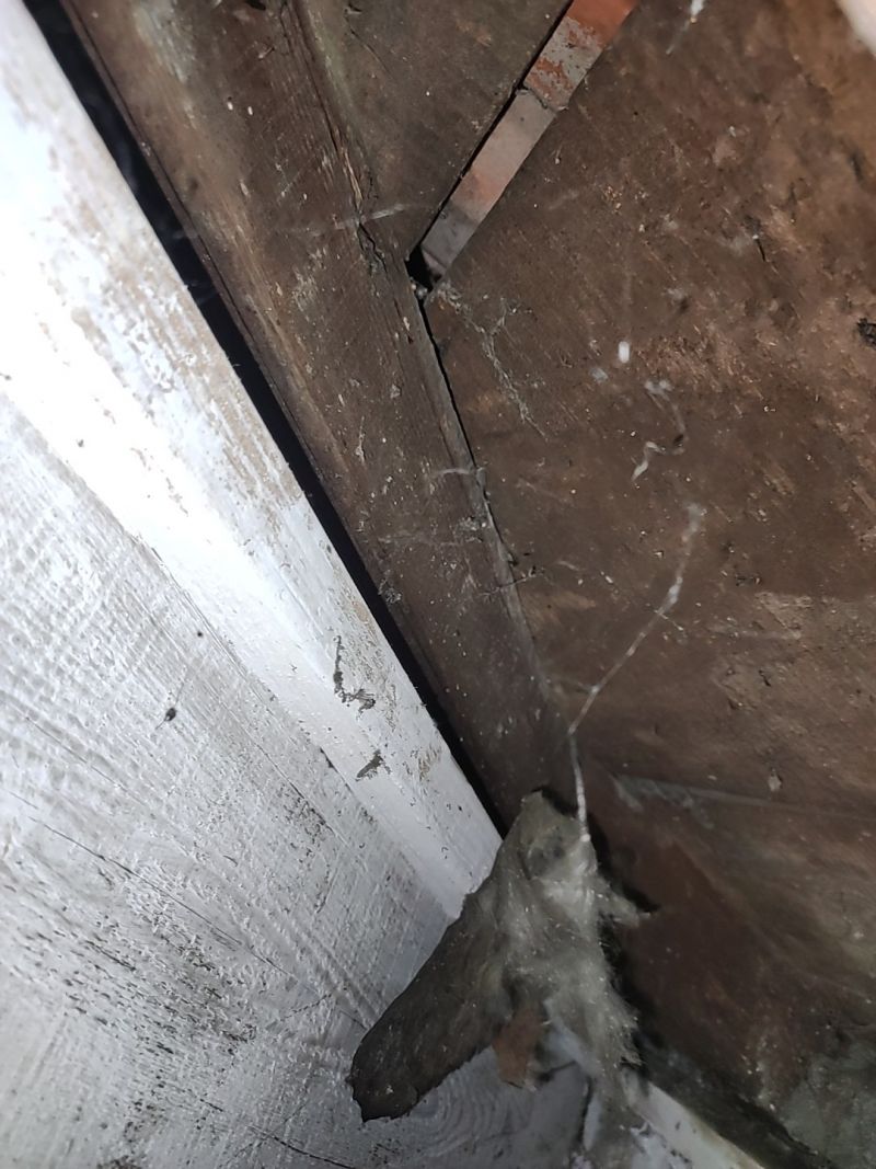

Pour le côté technique, dans la chambre où j'ai pu ouvrir le doublage : il y a peu de distance entre les tuiles et les panneaux visibles depuis l'intérieur de la chambre: dans la photo jointe, il y a 10 cm entre le haut du tasseau peint en blanc et le dessous des "planches" larges à travers lesquelles on devine les tuiles.
Si quelqu'un lit mon jargon et dispose du vocabulaire adapté : je prends les remarques avec plaisir !
La photo présente donc ce qu'il y a sous le panneau isorel que j'ai retiré (qui se retirait tout seul à vrai dire!)
Pour information, un artisan est passé faire un premier devis et il disait qu'il faudrait selon lui descendre jusqu'au niveau bas de la poutre visible sur la gauche de l'image (peinte en blanc). On pourrait donc garder la charpente visible...mais pas sur 15 cm de haut.
