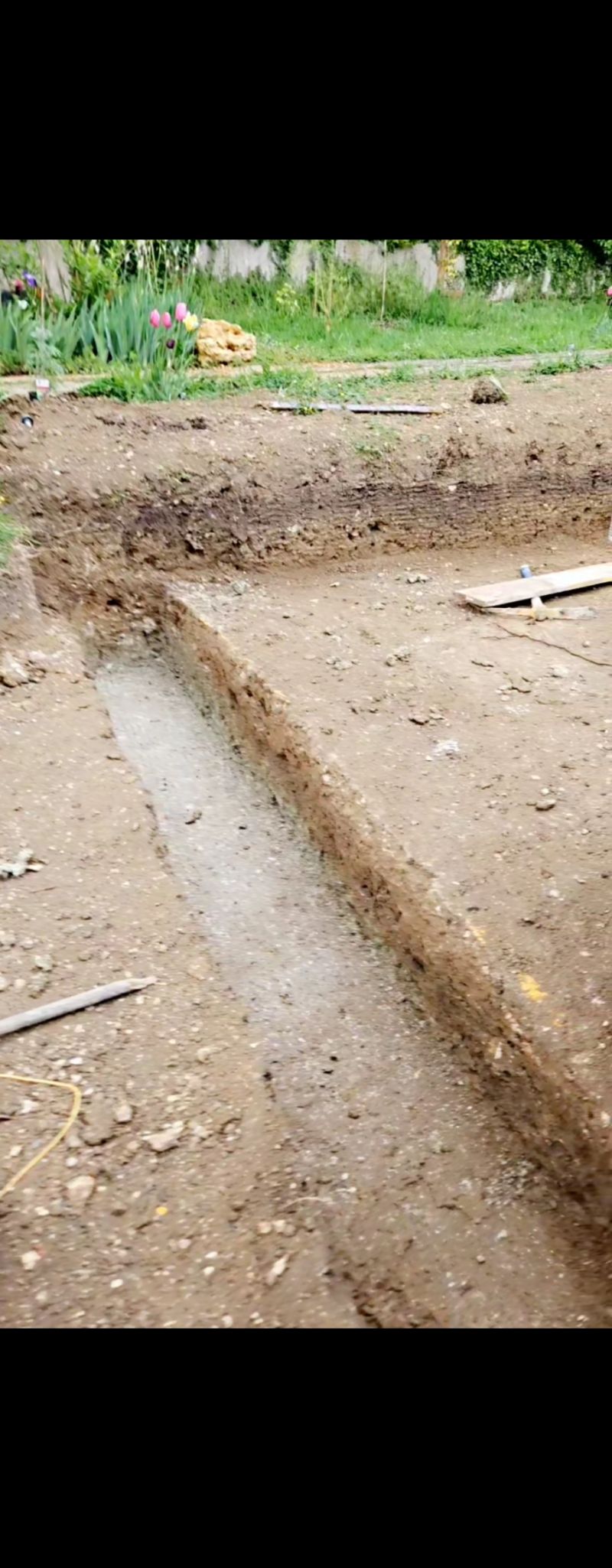

Je me lance dans la construction d’un garage pour ma voiture de collection. Je précise voiture de collection car cela a joué sur le type de construction que j’ai choisi car qui dit voiture ancienne dit sujette à la rouille.
Je pars donc sur la construction d’un garage en parpaing de surface intérieur L 6m sur l 3m30 h 2m50 (toiture en tôle pour alléger face aux briques). Après de longues et nombreuses recherches je me suis lancé dans le terrassement de mon terrain en double pente sur la largeur et sur la longueur. J’ai terrassé pour avoir une surface plane mais je serai forcément sur du soubassement plus ou moins important sur 2 des faces.
J’ai donc commencé excavation des fondations de 40 cm de profondeur sur 50cm de largeur. Mais cette profondeur est plus importante sur 2 des côtés du fait du terrain en pente. Ma question réside sur mes fondations face à la composition du sol. Je suis tombé sur de grandes poches d’argile ou limon brun vert très compacte et collant. Mes fondations sont-elles bien proportionnées pour ce type de sol ? sachant que je vais y poser en dessous du polyane, badigeonné les parpaing en soubassement de bitume et y rajouter une membrane de soubassement pour limiter l’effet de retrait gonflement.
Est-ce suffisant ? Merci

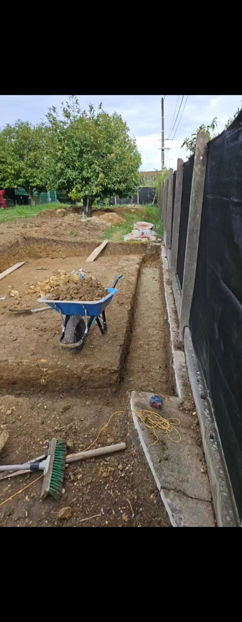

Bonjour,  incroyable réponse. Merci pour les infos et les explications aussi détaillées qu'effrayantes pour le quasi novice en maçonnerie que je suis. Honnêtement descendre aussi bas 80-120cm je n'en suis plus capable à moins de louer un petit tracto pelle mais pas évident du coup de creuser vu la configuration actuelle. (Je joints une photo). La maçonnerie prévue était des parpaings de 20 et un toit en tôle. Vous me parlez d'un premier rang de bloc plein c'est a dire beton + ferraillage horizontal? Ok pr le drainage ça c'est faisable.
Honnêtement je suis assez démotivé d'un coup

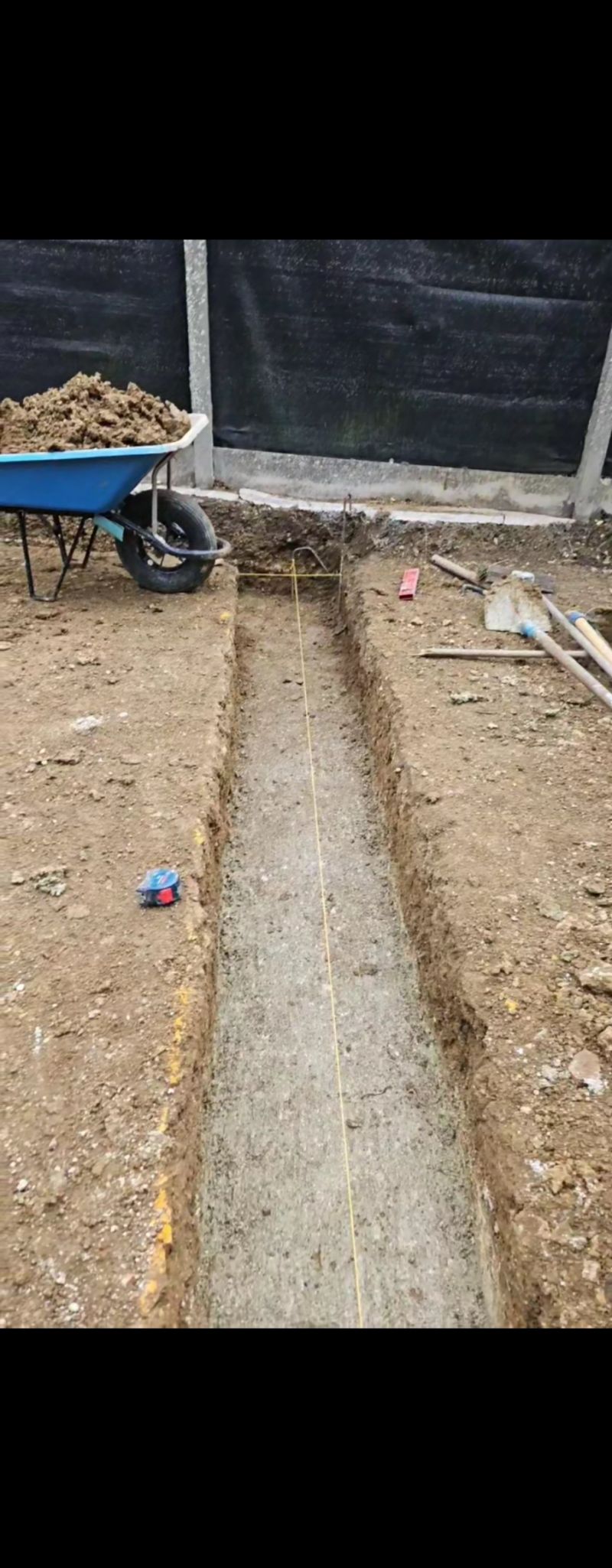

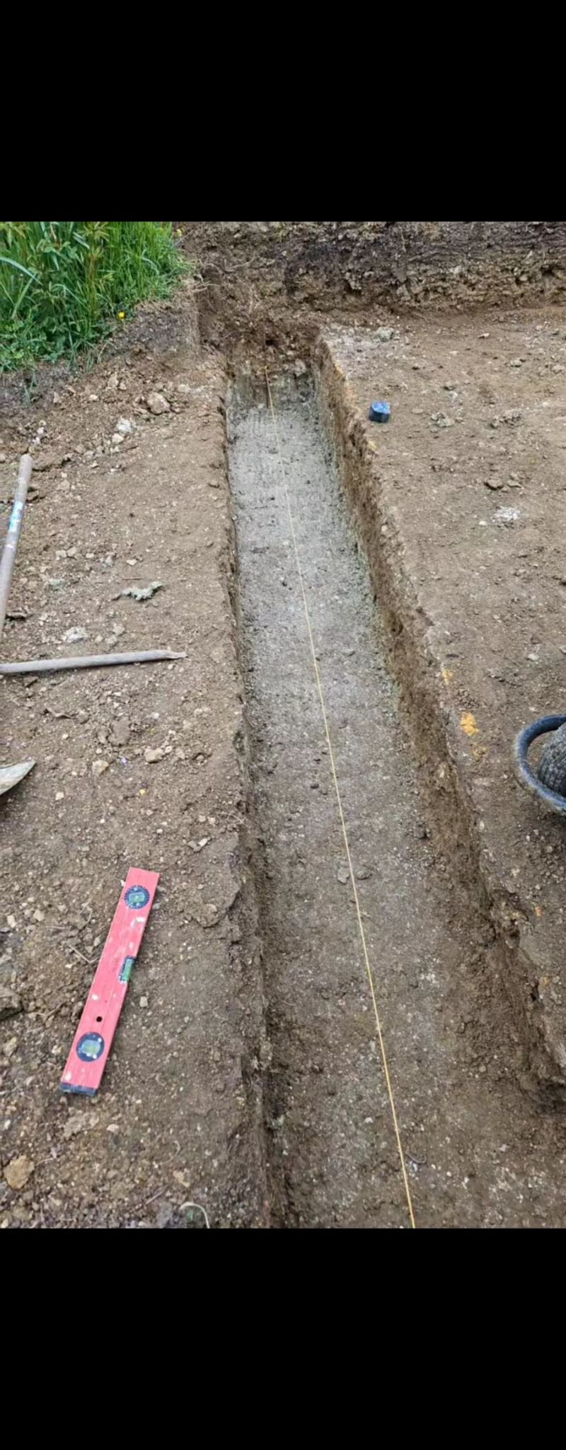

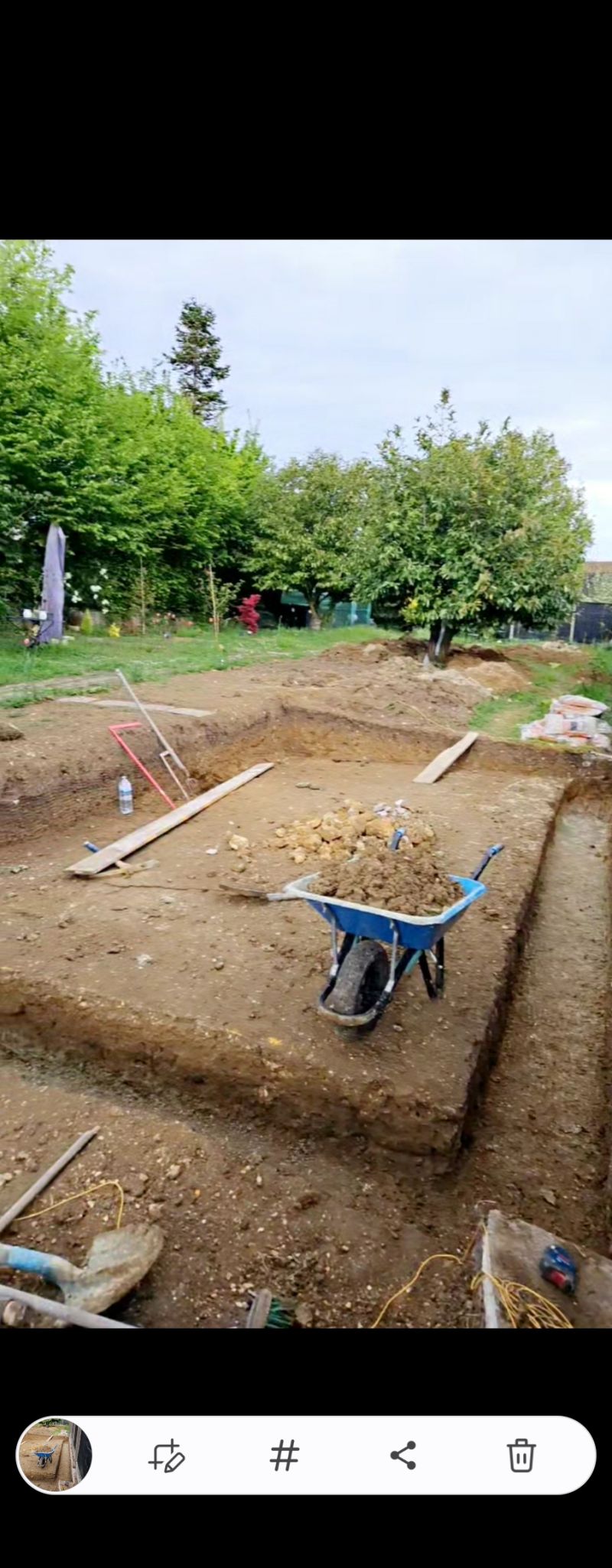

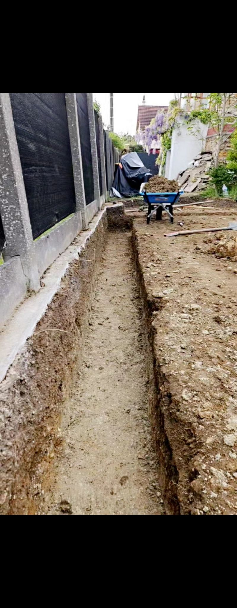

D'autres photos avec d'autres vue.
Je vais peut être passer pour un c** mais quand vous dites 2 lit HA 10 vous parler de la semelle renforcée ? Celle qui est rectangulaire pas 2 semelles l'une sur l'autre !
