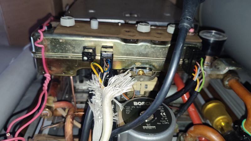

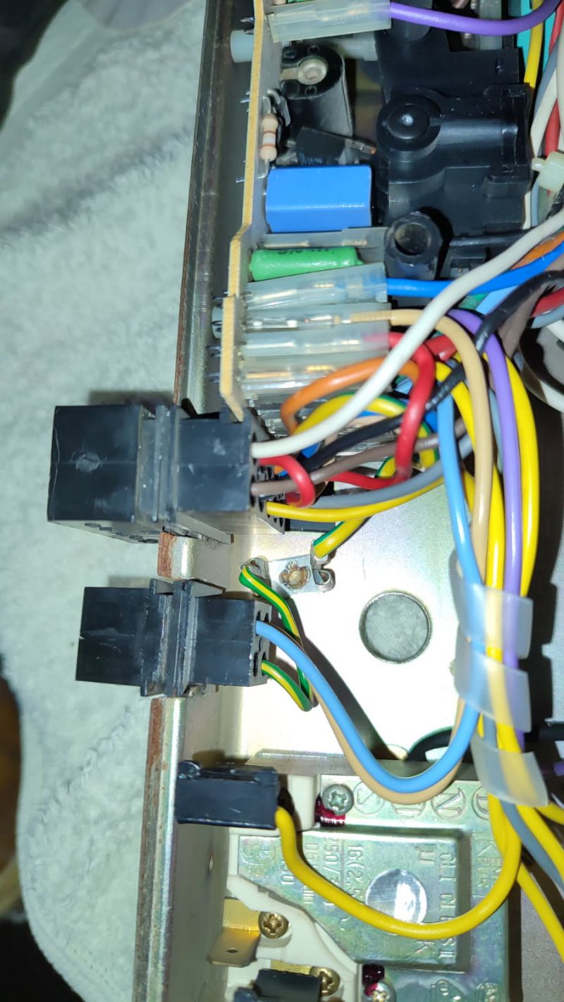

Photos de l'installation jointes pour être plus concret...

J'ai eu un problème similaire une fois, relais carte HS. On avait mis le circulateur sur un interrupteur pour dépanner.
Env. 40 message Doubs
Ok. Alors ce que je trouve bizarre, c'est que lorsque je monte un autre tableau électrique (ou boîtier de commande, là où il y a les boutons de commande de la chaudière) de secours, je n'ai toujours pas les 230 V à la connexion pompe.
C'est pour cette raison que je voyais le problème ailleurs que dans le tableau.
J'ai ouvert mon tableau de secours, on peut voir que les 2 fils de l'alimentation pompe (bleu et beige) qui vont directement sur le carte électronique, sans relais intermédiaire (sur la photo, c'est le connecteur du bas).

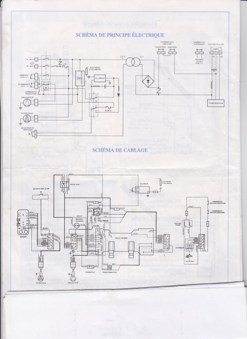

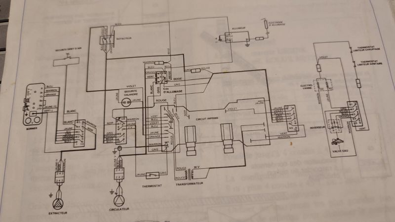

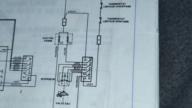

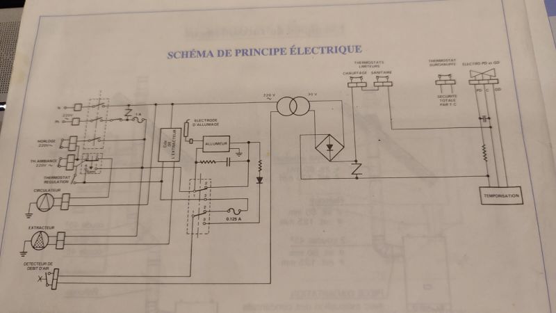

Dans ma notice technique, j'ai ces schémas électriques...
Dept : Doubs
La définition n'est pas exceptionnelle. Ça c'est du vieux schéma !!
Non, à peine 32 ans !
Je ne sais pas si c'est mieux...
Dept : Doubs
Pas tellement. Quand on zoom, on ne voit pas les noms des couleurs des fils
C'est un extrait mais c'est mieux
