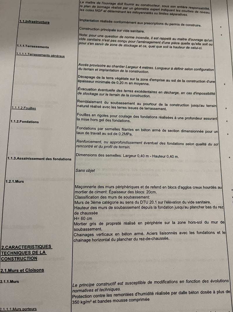

Mon vide sanitaire n’a pas d’enduit hydrofuge ni de Delta MS et je souhaiterais savoir si le construction avait l’obligation d’en mettre pour permettre l’étanchéité des murs ? (Maison construite en 2021)

Quant à savoir si le constructeur avait obligation d'en mettre, que disait la notice du CCMI ? Si ce n'était pas prévu, pas étonnant qu'il ne l'ait pas fait.

Voici ce que j’ai pu trouver sur le contrat de construction.

Non.
Ca ne sert à rien.
Ce qui est important, c'est l'arase étanche, sous la dalle, ou au moins sous les murs.
Bonjour et merci de votre réponse.
Comment puis-je vérifier cette arase ? Y-a-t il un espèce d’exutoire à l’extérieur des murs ?
Je vous remercie
Dept : Ardennes
Membre ultra utile Env. 4000 message Feucherolles (78)
De toute façon maintenant il est inutile de chercher, la seule assurance encore valable (la DO) ne prendra en charge que si des dommages apparaissent...
Passez à autre chose.
